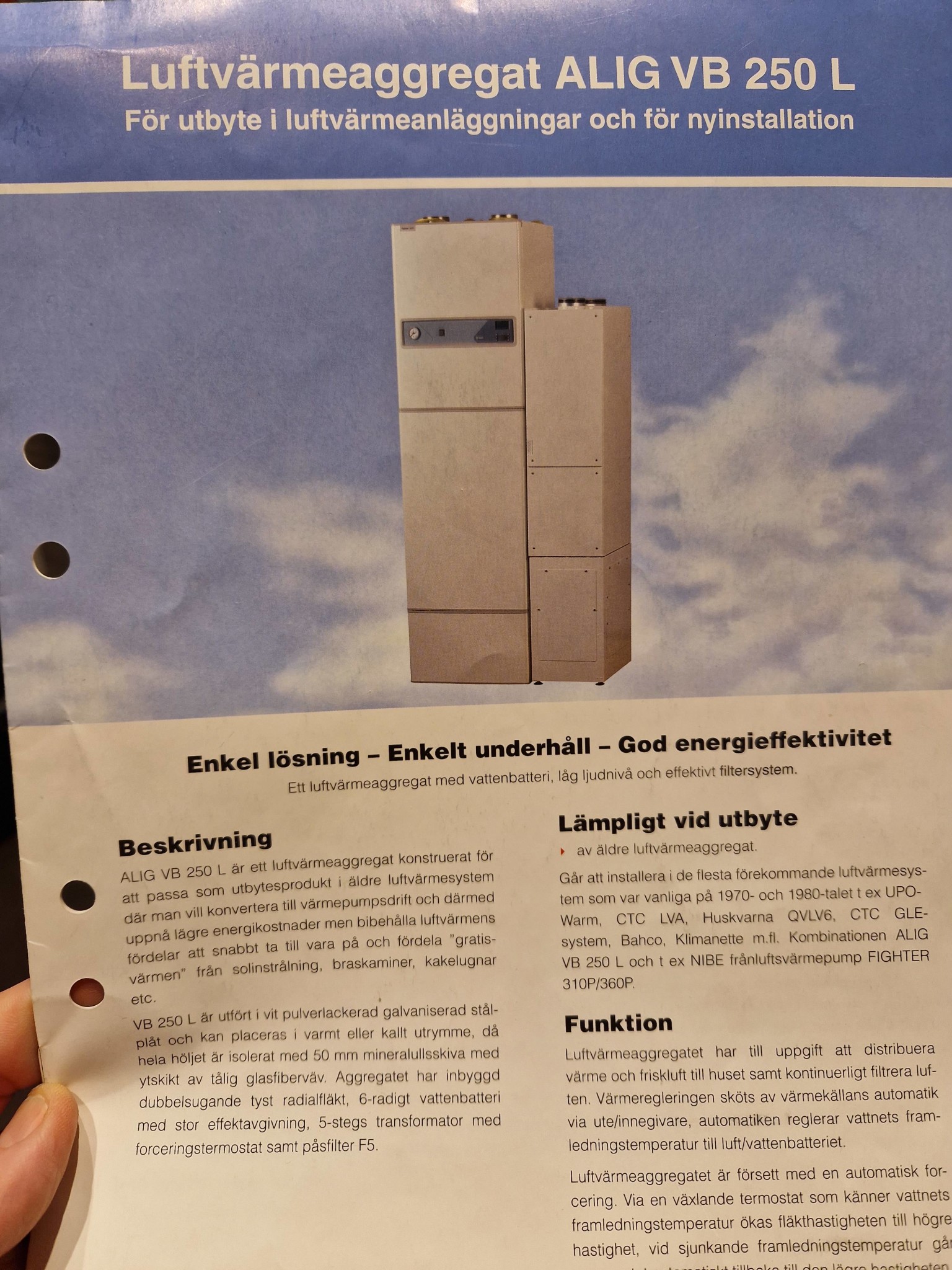

Helt rätt, har nog dålig koll. Men så här, pannan värmer väl vattnet. Även så har vi till och frånluftsdon i taket. Därifrån kommer värmen. Vi har inga radiatorer, vilket jag förstått är lite konstigt.
Golvvärmen är i det renoverade grovköket. Så även om vi har golvvärme där sedan fem år tillbaka så har vi fortfarande till och frånluftsdon.
På vinden sitter ett luftvärmeaggregat. ALIG VB 250 L.
150 kvm. Förbrukar 15 000 kWh. Siktar väl på 20 grader. Ner mot 18 så har jag fått det förklarat att då suger det in för kalla luft och då kickar elpatronen i pannan igång.
Tror de rekommenderade vattenburen golvvärme för att det var möjligt och billigare än rak elgolvvärme. Men verkar inte vara någon skillnad?
F370 står det på pannan. Den byttes ut som jämlike med den pannan som tidigare satt.
Menar du att det är en onödigt dyr panna för vårt system?
Kan det vara så att den behövs dör att passa ihop med luftvärmeaggregatet?
Vita slangarna är jäkligt oklart, svårt att komma åt. Ska kolla om jag kommer åt pannan. Sitter inbyggd. Antog att de vita gick in i pannan.
  • Luftvärmaggregat, beskrivning, installation, energieffektivitet, skötselråd, kompatibilitet, funktion, apparat i rum.
ALIG aggregatet är ett värmeaggregat för luftburen värme.
Värmebatteriet verkar vara vattenburet.
Troligen värmen frånluftsvärmepumpen vattenburna batteriet.
ok, så det låter som att det är istället för en F470 :-) och det innebör ju då att det är vattenburen värme via tilluften. intressant lösning.
så då är det inte så märkligt ändå.
när gamla pumpen byttes fanns väl redan luftvärmeaggregatet där, så då hade det blivit onödigt dyrt att sätta dit en F470 (till/frånluftspump), eftersom ventilationsrören då skulle behövt dras om.
De 15000 kW-timmarna är väl totalt inklusive hushålls el. det är rätt bra för 150 m2 :-) vi gör av med runt 17000 på 135 m2 med samma pump.
vattenburen värme som försörjs av pumpen är billigare än direktverkande elgolvvärme, så det behöver du inte vara orolig över.
