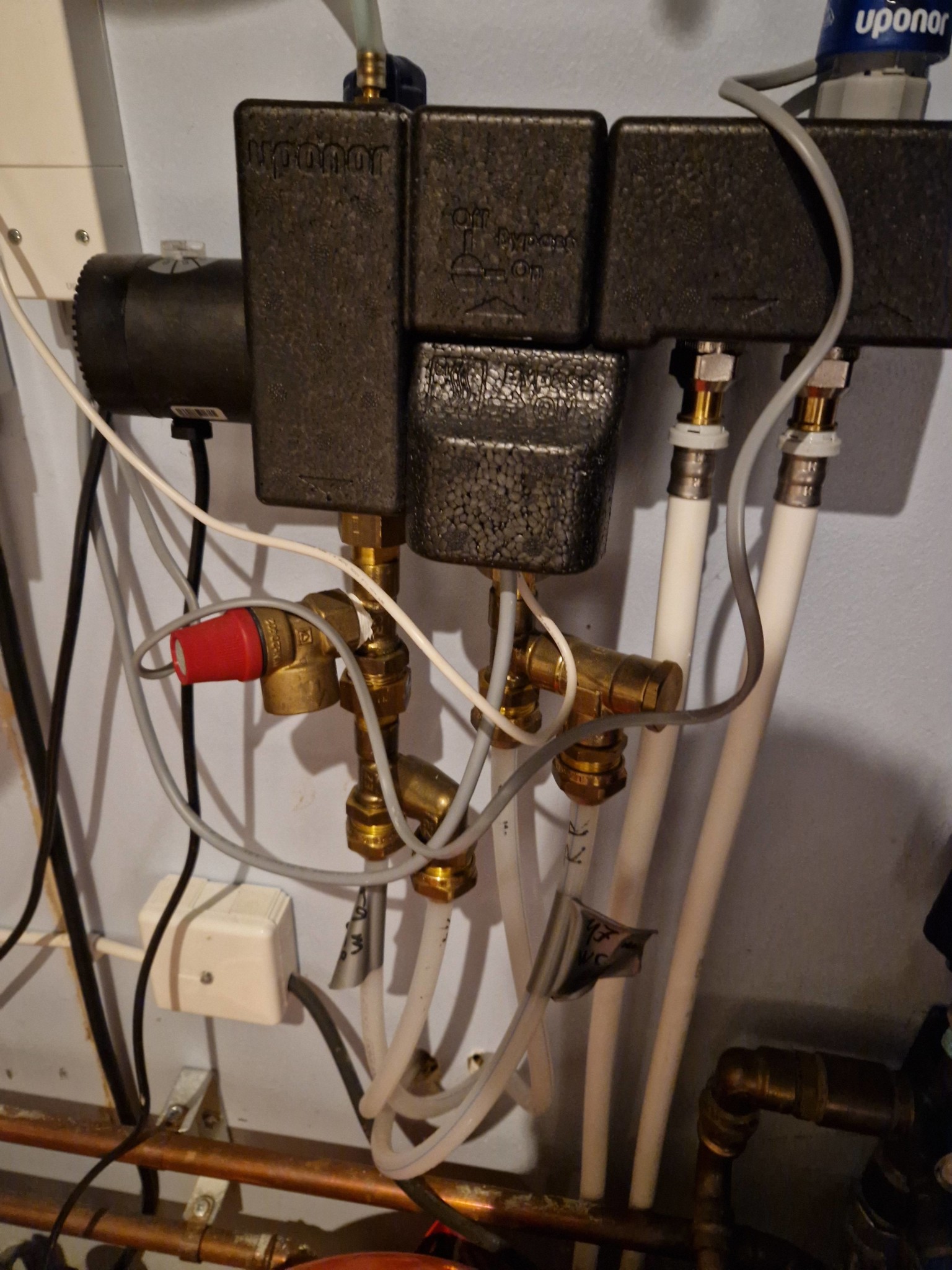

Kan man utifrån denna bild avgöra om det är vattenburet och ingen elpatron hjälper till?
Kan jag ha varmt på golvet utan att det påverkar elkostnaden?
Har inte vattenburet i övrigt men tror grovköket installerades med vattenburet. Detta är insatt när golvvärmen och pannan byttes för ett x antar år sedan.
Tack på förhand!

Vattenburet ja,men det säger inte vad du värmer vattnet med..(inte mig iallafall...)
Vad är det i andra änden av dom vita rören?
Den har en elpatron.

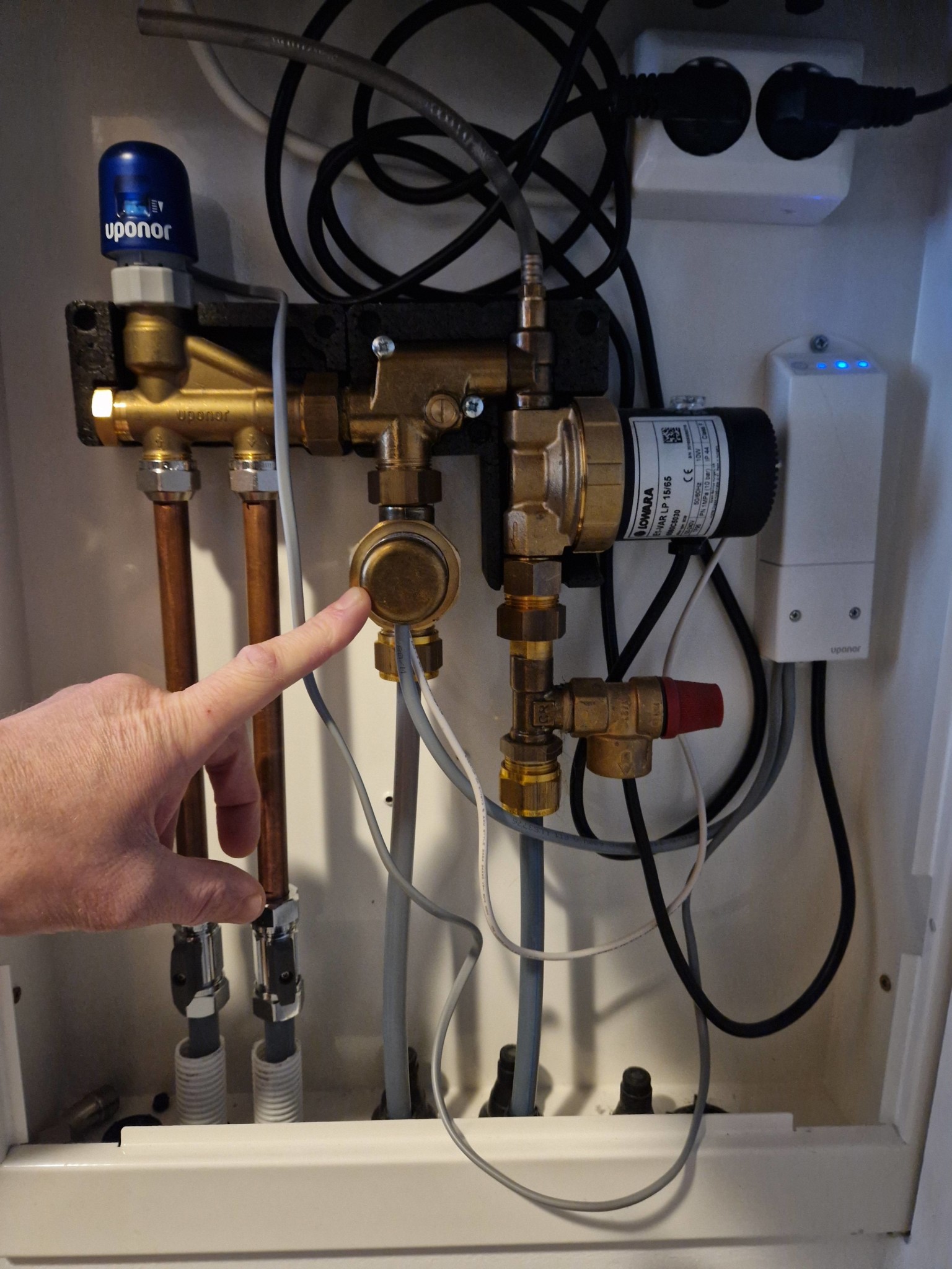

Person pekar på VVS-installation med rör, ventiler, och kablar i ett skåp.
Den delen jag pekar på är en elpatron på 500W.

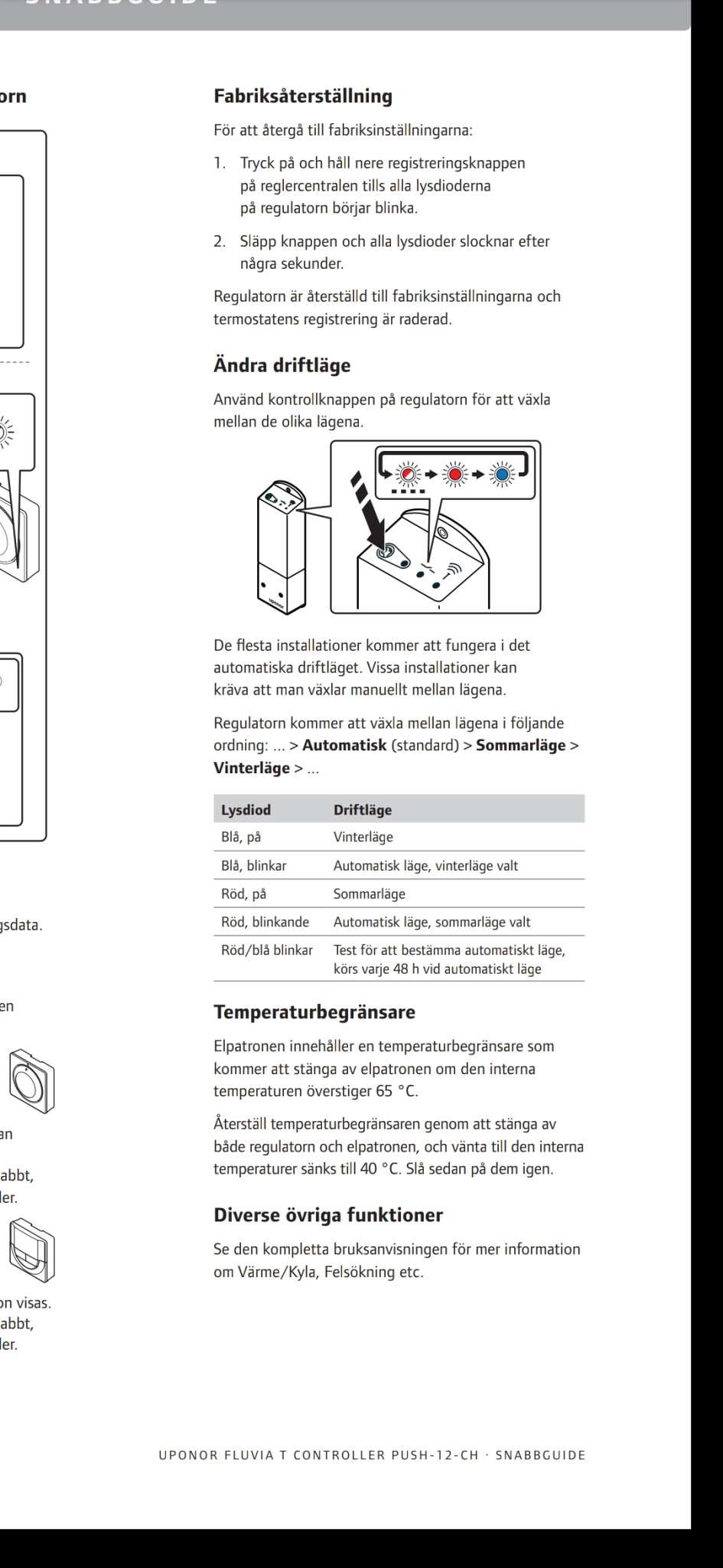

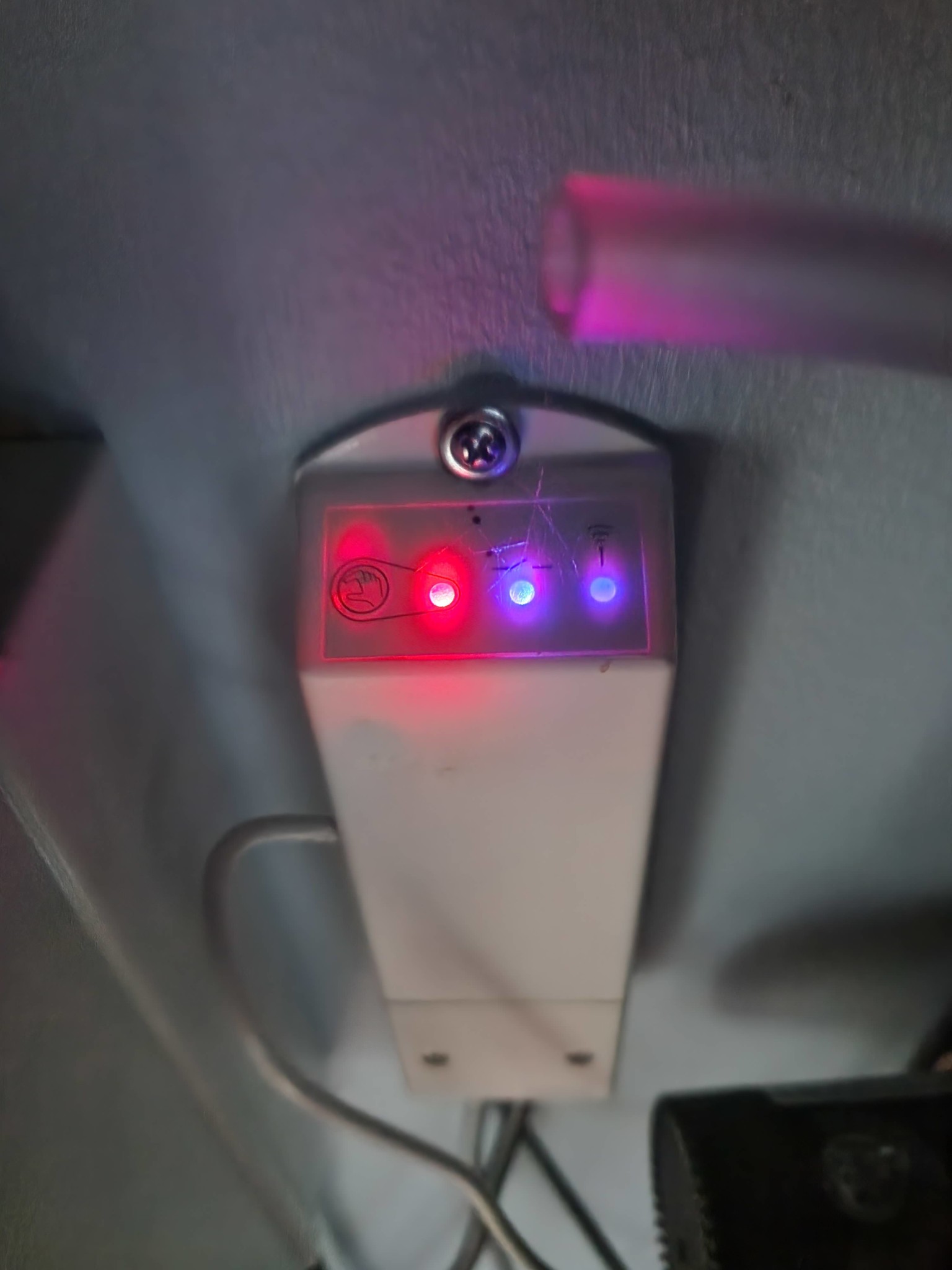

På den enheten till höger som lyser blått har tre indikeringar, där ser man om den interna elpatronen är vald eller om det är extern värmekälla, man ser även där om golvvärmen kallar på värme eller inte.
Se följande dokument,
Man om den externa värmekällan är för typ framgår inte.
-MH- och 1 till

Att bilderna visar ett vattenburet system råder det inget tvivel om.
All värme kommer någonstans ifrån, den kan inte bara uppstå genom magi....
Saknar du annan värmekälla typ fjärrvärme eller vedeldad panna som är ihopkopplad med detta så måste det vara någon form av eldriven värmare med i ekvationen....
Satan, då var det inte så bra som jag trodde då. Höjer jag värmen så är det garanterat så att elpatronen kanske går in och stöttar upp?

Just nu är det röd blå blå. Verkar då vara vinterläge.

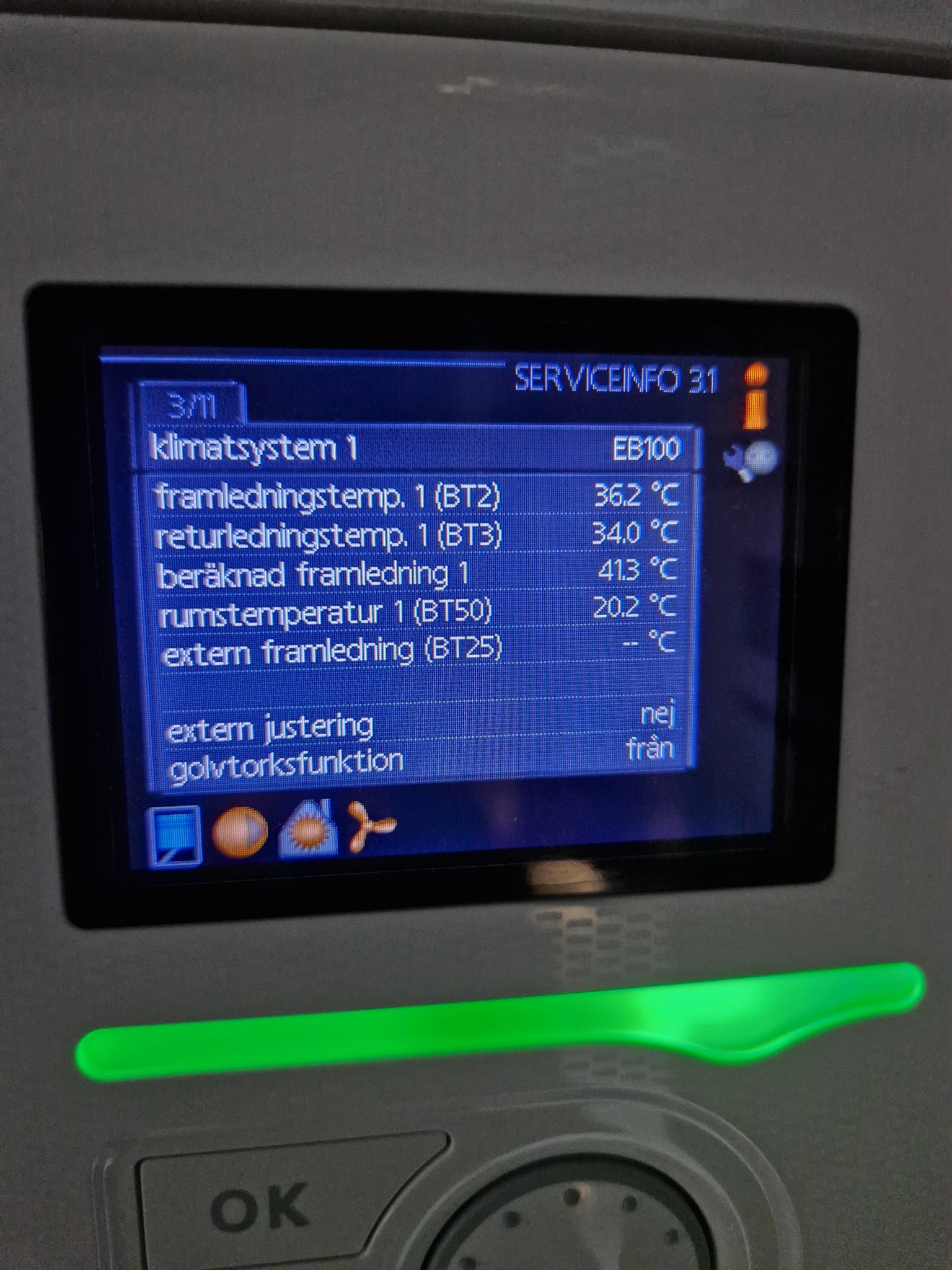

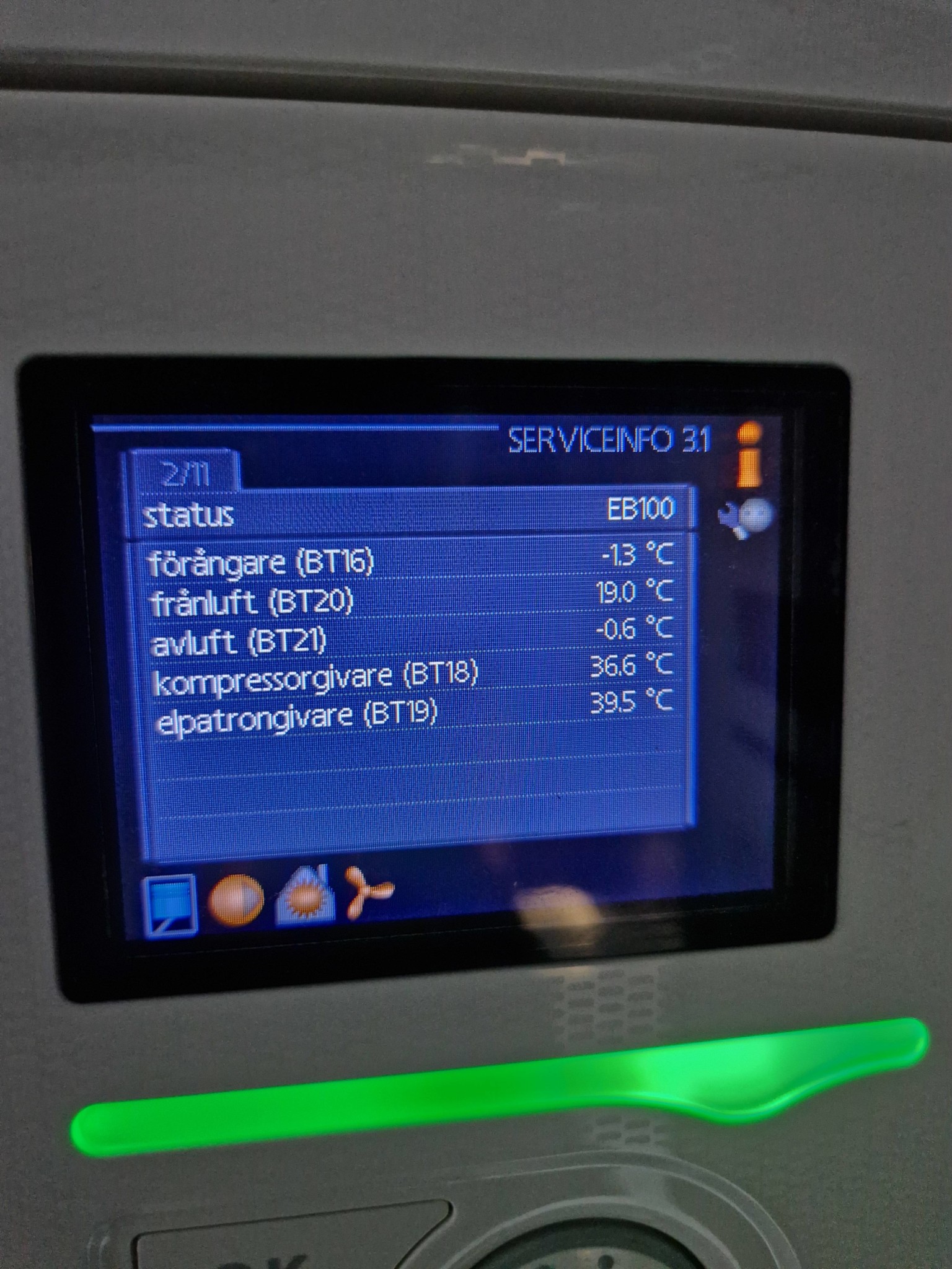

Lägger in bilder som kanske inte har någon betydelse i det här. Men summa summarum, förmodligen tar den hjälp av elpatronen och det är inte returvattnet som hjälper till?
