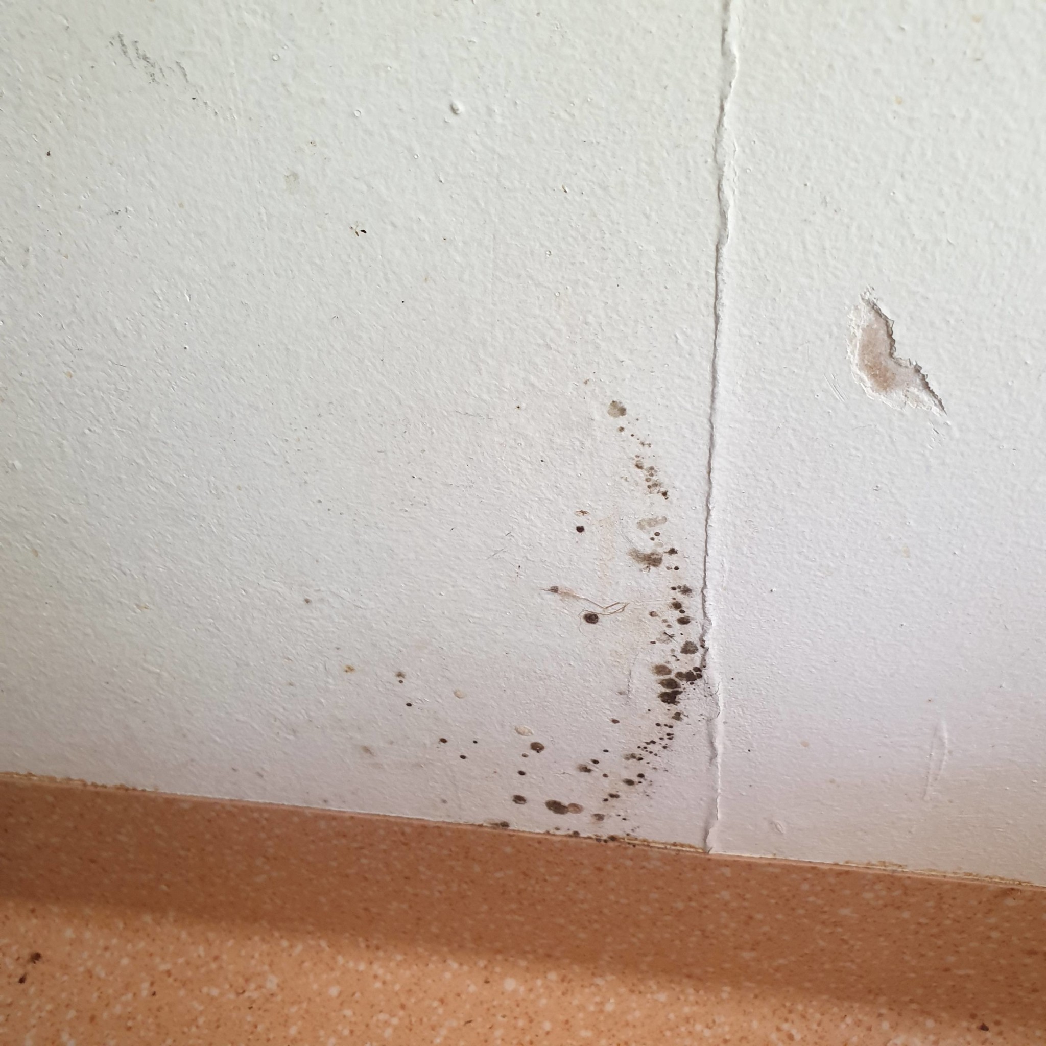

Vi har ett fritidshus vars tvättstuga har börjat få vad vi tror är svartmögel. Kan ni också avgöra ifall fallet är så! Vi har inte så mkt kunskap inom området och vet ej vad vi ska göra ifall det är svartmögel?
Vänligen se bilden

Ja det är väl nån päväxt men det ser dessutom ut som man valt helt fel färg. Ser mer ut som nån billig takfärg som oftast ej är avtorkbar ens. Grundregel i tvättstugor och våtrum är ju att även väggar ska vara städbara. Om man inte kan torka av så ökar chanserna till att organiskt material fastnar och det börjar gro om förutsättningarna är rätt fuktmässigt.
Så egentligen kan det bara vara färgen som har fått missbildning och under är det frid och fröjd? Då kanske man kan bara skrapa bort och se vad som gömmer sig under!!
Ser mer ut som något stänkt på väggen ?
Nåt har stänkt och detta är något som någonting lever av just nu. Lär nog inte vara nå fel bakom.

Låt det vara, eller torka av med rengöringsmedel.
Staffan
Jag rengör och sedan låta bli :) tack för all hjälp
