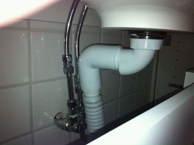

Har det så att när man spolar på gästtoaletten så kommer det ofräsch doft från vasken (har inte märkt något annat samband). Det klunkar till när vattentömningen är klar och då kommer doften. Vattennivån i toaletten är låg, dvs att den är närmre botten än normal nivå. Men inte så lågt att funktionen i sig försvinner.
Bifogar en bild på hur vattenlåset under handfatet ser ut, kan det vara det som är problemet? Brukar inte de vara klumpigare och ha möjligheten att ha just vatten som skydd mot ev dofter?

Någon som har en länk på guide eller liknande på hur det ska se ut, hela systemet?
Åtgärd enkel eller så?
Läste i andra trådar om rost/skit i översta kröken från taket sett, har ingen luftning direkt i anslutning där, hur långt kan man dra det och koppla samman? Badrummet är en 10 meter bort och där finns det.
