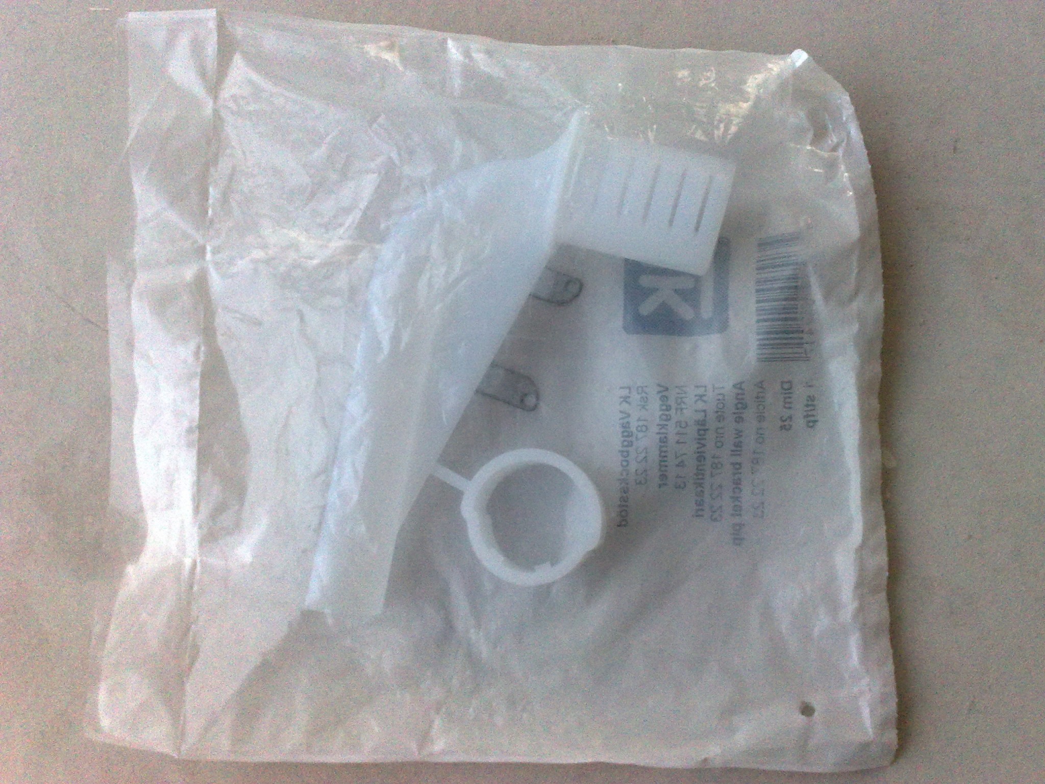

Dessutom kan jag tipsa alla som ska mura in PEX-fixturer om en annan, klenare variant av LKs Grip. Den är ganska naken, och tar minimalt med plats. Det blir inga håligheter där bruket inte kommer in.

Och väggbocksstödet på din bild har utgått ur LK:s sortiment Januari 2011 och ersatts av "Väggbocksstöd Grip"
