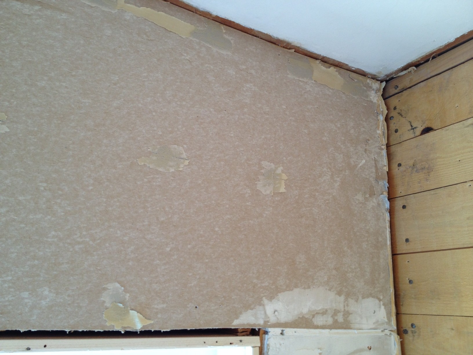

Har satt Hide a lite LED-Spot Dot i fönstersmygarna på huset i samband med renovering. Nu har turen kommit till badrummet. Har två konkreta frågor kring detta.
1) Leden skulle sitta på en höjd av min 1.93m och hamnar 0.65m från väggen där blandaren sitter, spotten hamnar drygt 5 cm in i smygen. Är det okej? Ingen ÅF i närheten har den nya Spot Dot IP44 annars hade jag tagit den.

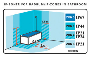

Jag tolkar det som att utanför badkarskanten börjar zon 2 och på min 1.50m höjd ska IP21 vara godkänd. Har dock inte sett någon zonskiss med negativa mått och vill dubbelkolla för att vara på den säkra sidan. Min tänkta placering syns på bifogad bild.
2) Hade tänkt att kabeln får ligga innanför våtrumsmatta och jag tänkte dra den i skarvar mellan gips (som kommer att överspacklas). Kan inte klämma in en vanlig slang utan att göra större åverkan, men måste jag så måste jag. Har elektriker på ingång till veckan som göra inkopplingen, men ska det tas upp mer utrymme så behöver jag göra det innan. Drivaren kommer att sättas antingen i det nya nedsänkta taket (huntonit takskivor) eller sitta i elcentralen i källaren som är direkt under badrummet.

Den där bilden är inaktuell. Det finns bara zon 0,1, 2 och oklassat område nu.
För elsäkerheten är det ingen fara, men kan det komma vatten på den så att funktionen riskeras så kan det kanske vara bättre med IP44. (Finns det?)

Patrik: 16 mm slang skulle innebära en ganska stor åverkan på väggen (som redan är gipsad men inte spacklad). Det sitter en regel ovanför fönstret om jag kan inte pressa in en 16 mm slang mellan fönsterkarmen och regeln utan att ta ner fönstret och fräsa ut ett spår. 10 mm kan jag nog kanske klämma in om jag drag kabeln i förväg. AMP-kontakterna kommer dock att göra att det inte går att dra nytt på ett enkelt sätt.
Funktionen bekymrar jag mig inte så mycket för, de är extremt tåliga. Däremot ska det vara regelmässigt okej om jag ska göra det.

Hittade de nya uppdaterade zonbeskrivningarna som Patrik nämnde och i område två är det mycket riktigt IP44 som gäller. Hide a lite:s mini spot (E 74 513 50) som är klassad för IP44 kräver både större monteringshål, djupare inbyggnad och går dessutom på 700 mA och kan därmed in samköras med mina andra fönstersmygslampor som går på 350 mA (E 74 525 02). Får stryka hela fönstersmygsprojektet för badrummet vilket är lite tråkigt, men med mindre att jag byter fönstret till ett mindre så går det inte att genomföra. Har tegelfasad så ett hastigt fönsterbyte är inte något jag tar på mig.
