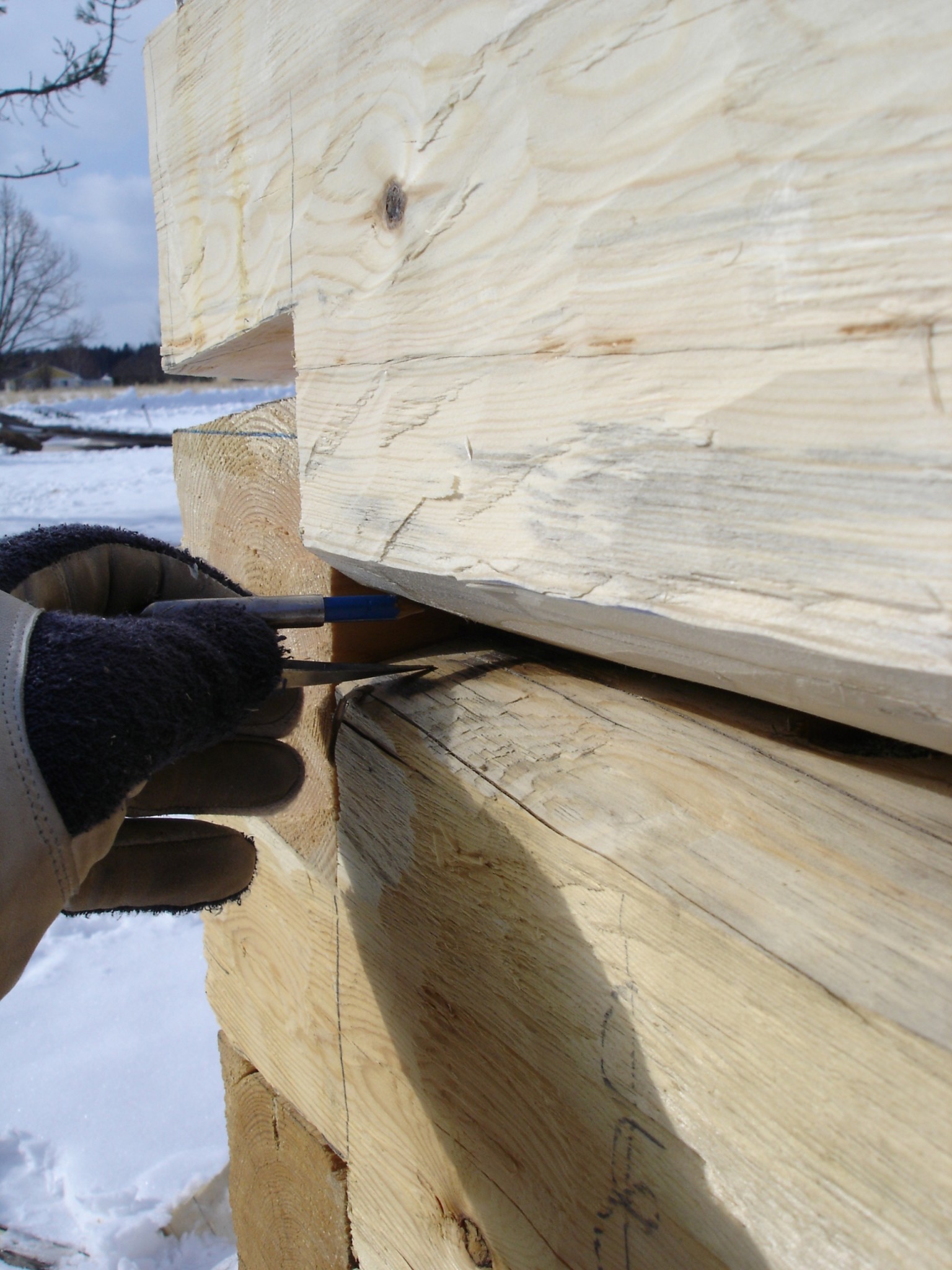

Om du skall till att införskaffa en bandkniv så rekommenderar jag en med handtag i "bladets riktning" inte vinkelrätt emot. Dragmått använder man när man inte fräser stockarna utan timrar med stockens naturliga form kvar. För att passa ihop stockarna måste man då såga ett långdrag och för att veta var man skall såga så använder man ett dragmått. Det är en "specialpassare" med blyertspenna i ena änden. Tanken är att man ska överföra den undre stockens översidas linjer, till den övre stockens undersida.
Viktigt är att spetsen på passaren och blyertsspetsen är i lod. Beroende på hur stockarna är formade får man olika breda långdrag, iom att ditt skall vara oisolerat så är det inte toknoga med hur stockarnas form är i förhållande till varann, men man brukar hålla ett långdrag ungefär 9 cm brett med en acceptans ned till 5 på sina ställen. Nu nördar jag in på det här känner jag, det finns mycket att berätta.
