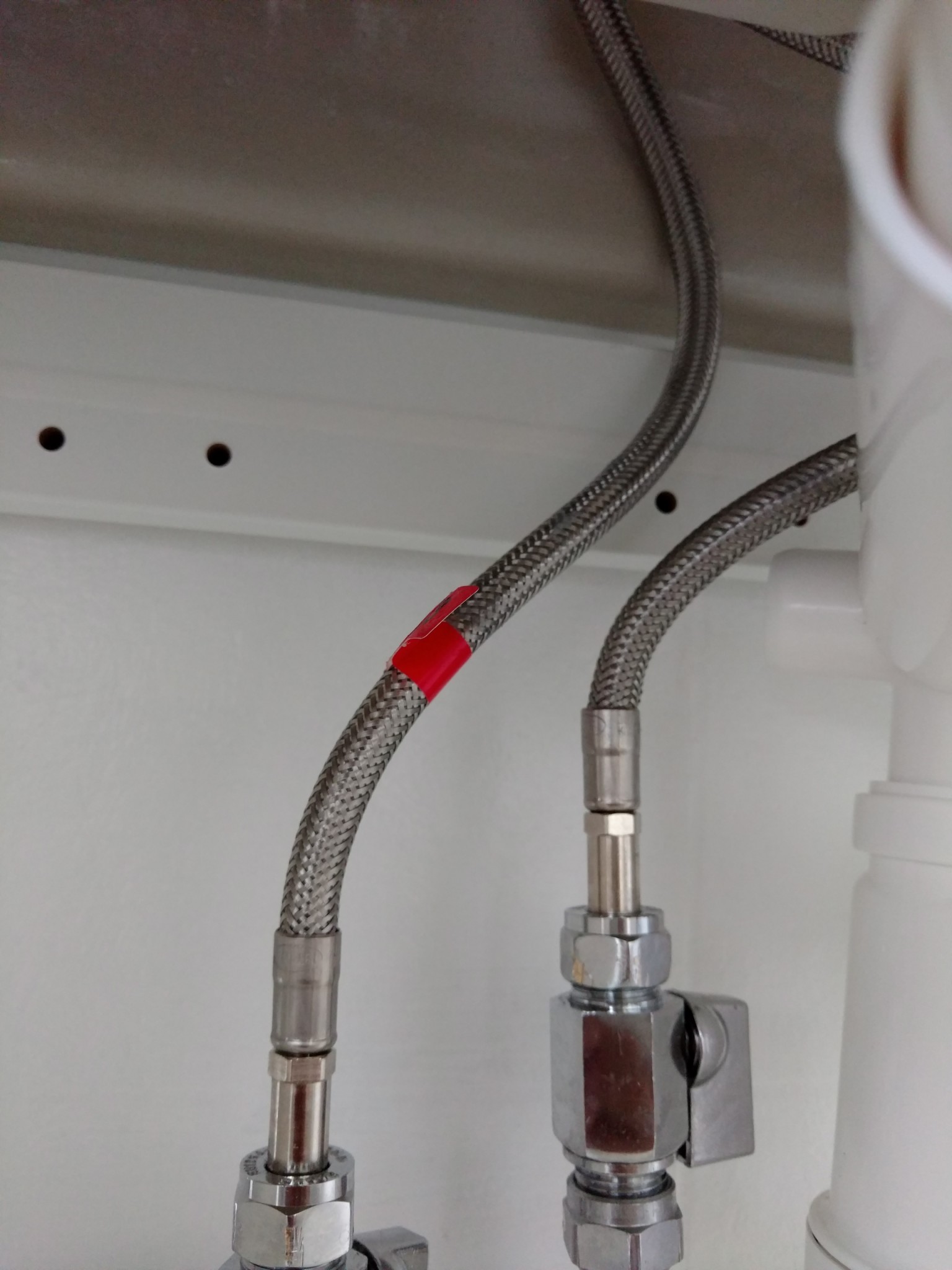

Jag skulle precis byta tvättställsblandare och upptäcker att den gamla blandaren var fäst i kulventilen med klämringskoppling.
Dock så har man gjort en hemmapulad övergång då blandarrören var 10mm och ballofixen var 12 mm.
Man har satt i små stumpar 12mm rör i ballofixen och sedan stuckit i 10mm i stumparna och dragit ihop med en 12mm klämring på.
"Kan man (läs jag) göra så"?

Jag förstår inte riktigt i detalj hur du menar, men uppenbarligen KAN man göra så.
Det betyder dock inte att man bör göra det.
Rätt koppling till rätt rör är en billig försäkring. En ballofix i rätt dimensioner kostar väl knappt en hundring. Skulle försäkringsbolaget få se den där andra lösningen så hade det nog inte vart många glada tillrop
Ballofix 12x10mm så är du hemma, antar att inkommande rör var 12mm eftersom dem fick använda sig av fulhacket.

Det kunde jag inte läsa mig till, dessa är det iaf:
