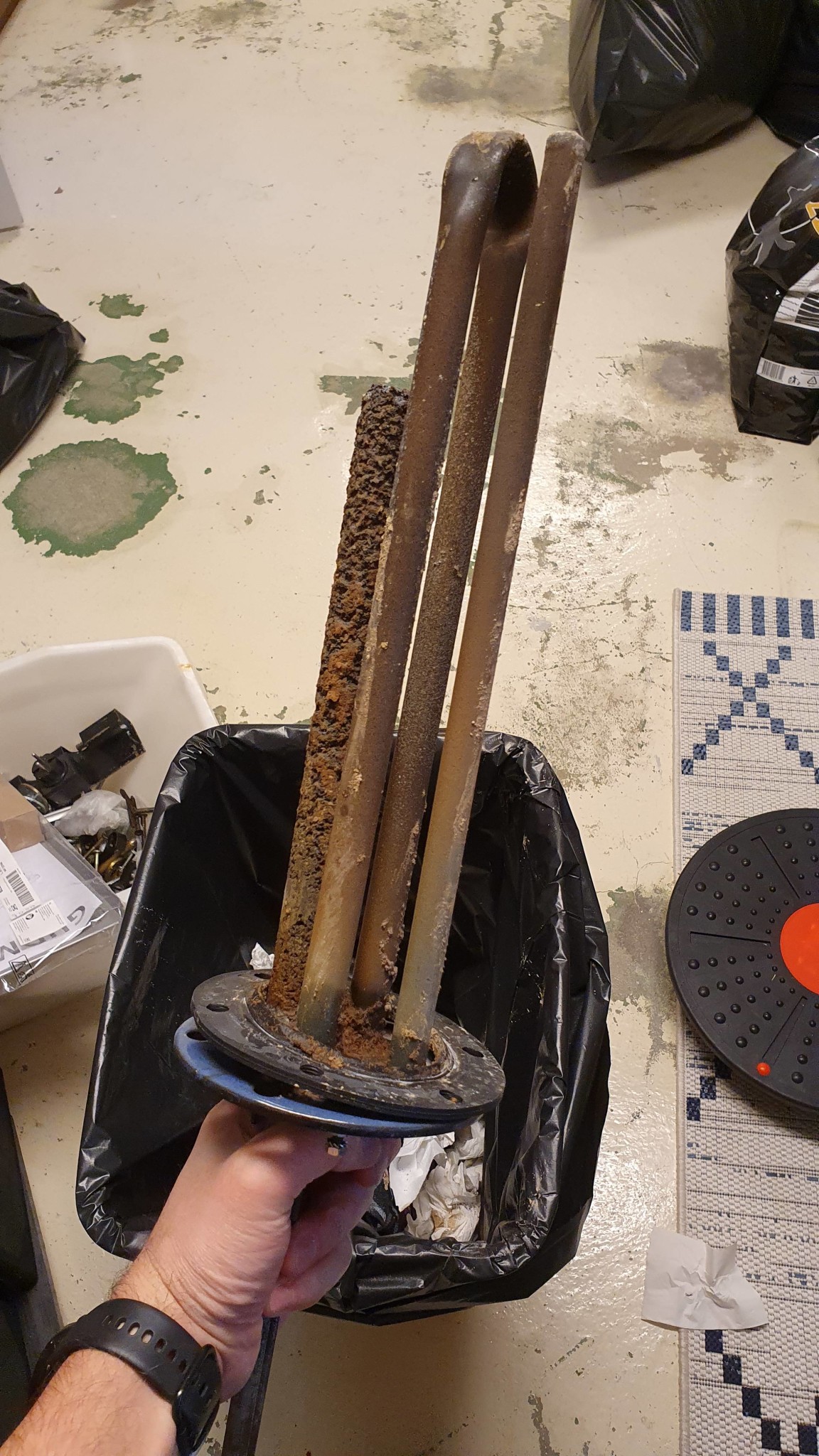

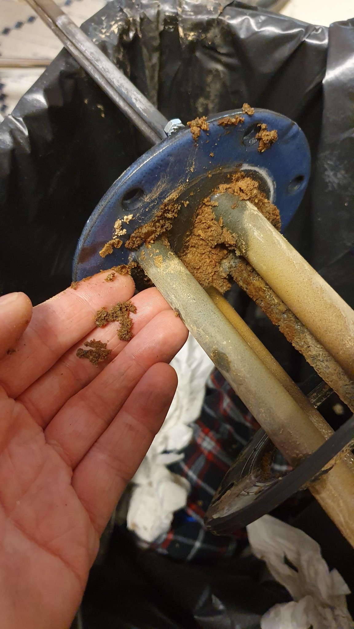

Är det normalt att det ser ut såhär inuti en drygt 2 år gammal varmvattenberedare?
Är som sand/grus i botten på beredaren.
Verkar inte vara magnetiskt.
Är det redäster från offeranoden?
Mvh
Christian

Ja, så kan det se ut. Det blir nån smörja som samlas i bottnen. Men det är ju mycket kvar av anoden, så det verkar inte vara så väldigt aggressivt vatten.
Man bör ju kolla anoden regelbundet. Undrar hur många som gör det egentligen?
Mickebandsåg
Har du kollat så vattenkvalitén passar din VVB?
Nja kanske inte jättenoga.
Enl kommunen så är det PH8, dh3 vilket jag fattar det som skall funka bra med emalj.
-/cw
-/cw
Det är kanske så att du har saltrikt vatten (hög ledningsförmåga) vilket medför snabb utfällning på offeranoden.
Jag är tyvärr inte tillräckligt kunnig för att avgöra hur mycket som är normalt, det står dock att man bör kontrollera offeranoden med minst 1års mellanrum.
