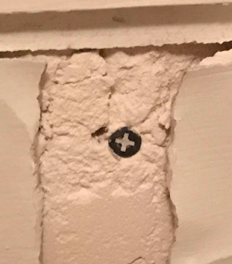

Förstår att det ligger i mitt undersökningsansvar, och jag påpekade det faktiskt redan under lägenhetsvisning. De visste ingenting så klart... Vet att jag kan klara av detta så det är inget större problem egentligen. MEN, är yrkesrivare, däremot ickesnickare... Vill veta, bygger man verkligen så här, eller skulle man kunna kalla detta för att fuskbygge? Skulle aldrig sätta upp tv:n på väggen t ex. Och tips på åtgärd tack

Ska jag flytta konsollerna så måste jag borra nya hål i skivan, inga större problem men måste fortfarande fixa väggen och tänkte då att ja ska såga upp, köra in plyfa som förstärkning bakom och sen återmontera allt...
Jag tror att detta är rätt lösning. Surt att behöva fixa det själv men troligen lättare än att tjafsa.
Jag utgår ifrån att det är bostadsrätt. Samtidigt är det lite tveksamt att börja riva i ytterväggar. Vad är det för hus egentligen?
tommib tommib skrev:
Hur menar du nu med långa skruv/plugg? Det kommer inte hjälpa ett skvatt om det enda som är där är gipsskivan. Om det inte går att fästa konsollerna i väggreglarna är enda rimliga lösningen att plocka ner ytskiktet och kortla.
Vad exakt betyder kortla?, är det ungefär vad jag beskrev som att förstärka med oblyga bakom i annat svar eller är det något helt annat?
Det ser onekligen ut som det sitter en skruv här,
Skruv i en grov, vitputsad vägg med synlig trälist ovanför.
Det bör väl vara skruvad i något, en regel tex.

Ungefär. Kortlingar (eller som vissa säger, kottlingar) är horisontella reglar som man sätter mellan de vertikala. Det används för att förstärka där man vet att man ska hänga något tungt, eller för att förstärka vägg/golvkonstruktionen i sidled. Man uppnår samma effekt genom att sätta en plyfa mellan reglarna.
Själv kör jag med OSB bakom all gips. Jag kan inte förstå att det ens är tillåtet att sätta bara enkelgips. Det håller inte för något.
Min tanke. Kan jag göra nåt för att få det åtgärdat eller måste jag fixa själv. Ja det är en bostadsrätt...

kan du inte bara skruva upp en ny konsol som fäster i regeln?

Det sitter ingen regel där..

Låter konstigt att det inte sitter en regel under fönstret.
