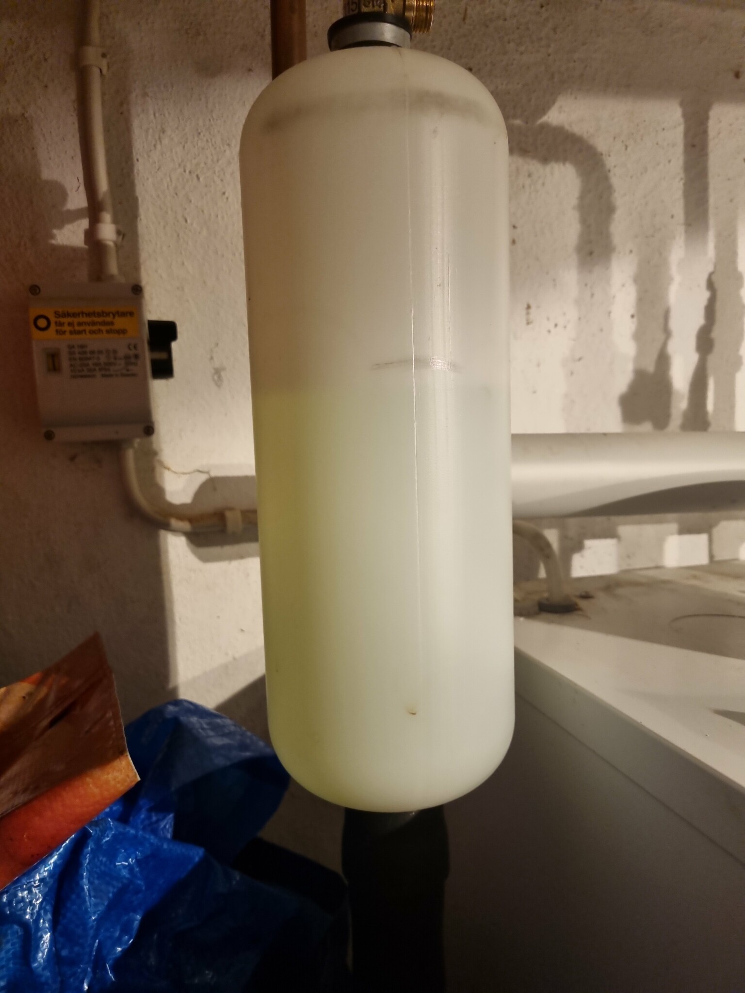

A Agnes 1989 #1 Medlem · 5 inlägg 11 jan 2024 22:28 Agnes 1989 Medlem 5 inlägg 11 jan 2024 22:28 #1 Skulle någon kan hjälpa mig. Är det något att oroa sig över så att jag behöver boka service ? Det visar larm KB #hjälpa #mig
V växelventil #2 Medlem · örebro · 3 945 inlägg 11 jan 2024 22:32 växelventil Medlem örebro 3 945 inlägg 11 jan 2024 22:32 #2 A Agnes 1989 skrev: Skulle någon kan hjälpa mig. Är det något att oroa sig över så att jag behöver boka service ? Det visar larm KB Vad har du för kärl till köldbärarvätskan?Ett rött kärl eller ett plastkärl.Ta gärna kort.
A Agnes 1989 #3 Medlem · 5 inlägg 11 jan 2024 22:34 Agnes 1989 Medlem 5 inlägg 11 jan 2024 22:34 #3 V växelventil skrev: Vad har du för kärl till köldbärarvätskan?Ett rött kärl eller ett plastkärl.Ta gärna kort. Inloggade ser högupplösta bilder Logga in Skapa konto Gratis och tar endast 30 sekunder
V växelventil #4 Medlem · örebro · 3 945 inlägg 11 jan 2024 22:36 växelventil Medlem örebro 3 945 inlägg 11 jan 2024 22:36 #4 Misstänkt att köldbärarpumpen står still.Testa stäng av värmepumpen på arbetsbrytaren och slå på igen.
A Agnes 1989 #5 Medlem · 5 inlägg 11 jan 2024 22:37 Agnes 1989 Medlem 5 inlägg 11 jan 2024 22:37 #5 Det ska jag öra jag återkommer.
