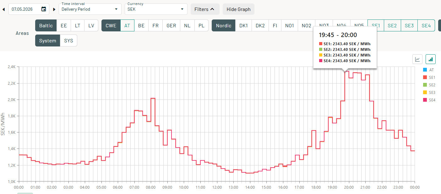

Har man överskott i sin solproduktion som många har nu och elpriserna fortsätter på dessa nivåer så kan man kapa en hel del tid i återbetalningstiden på anläggningen på kort tid.
Börjar påminna om Augusti/September 2022 då jag sparade in 30% av solcellsinvesteringen på ett år.

- Såld el från solcellerna som först lagras i batteriet för att sälja när priserna är som högst
- Egenanvänd el från solcellerna som lagras i batteriet och används över hela dygnet
- Skillnad i spotpris från att jag köper elen från nätet tills jag använder den. Främst vintertid.
