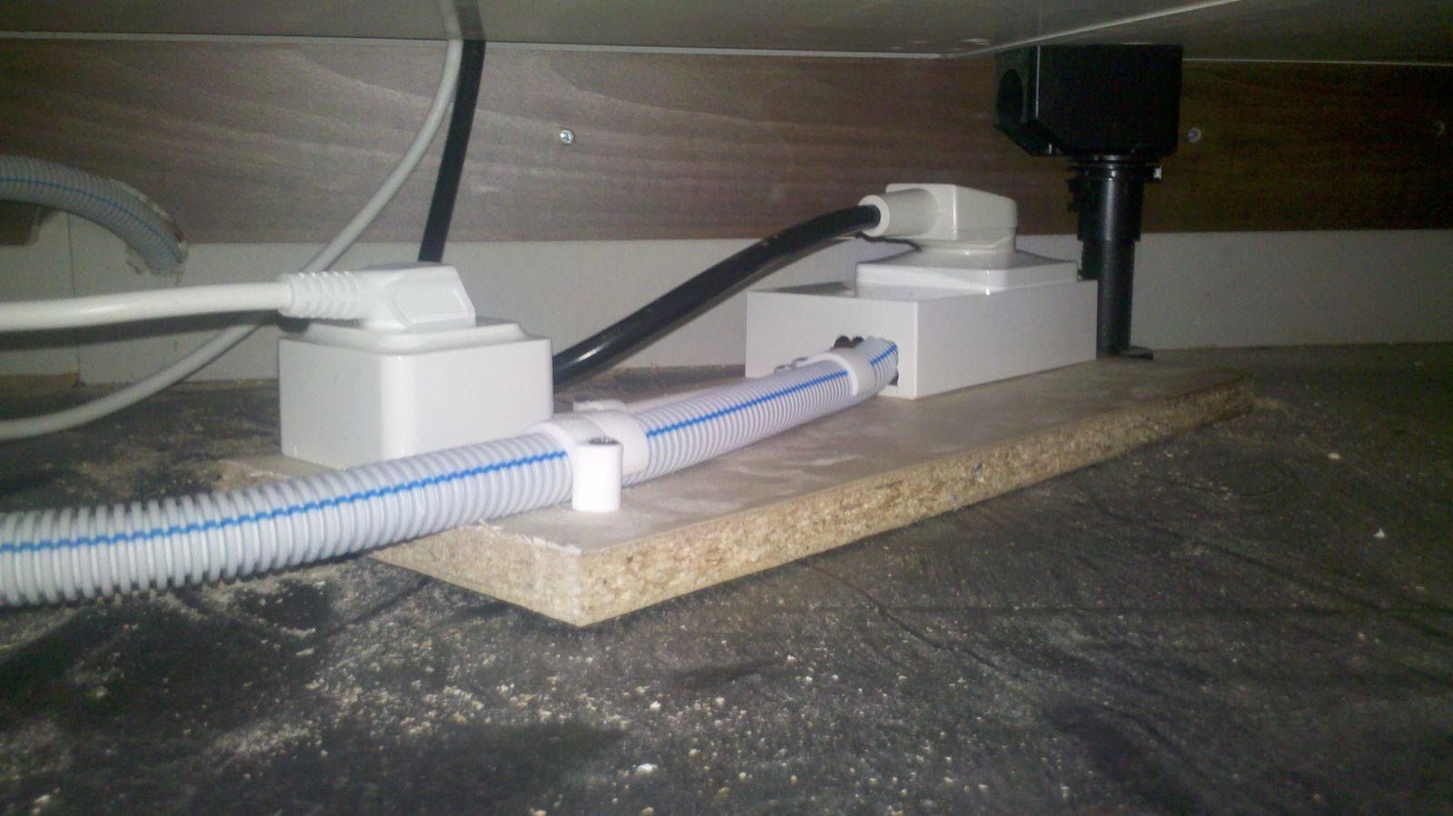

Är det lagligt att ha uttag för ugn och häll på en bräda under köksskåp?
Eluttag och kablar installerade under diskbänk med synlig avloppskoppling och isoleringsmaterial.

Flexslangen skall vara fast förlagd. Så brädan måste (formellt) sitta fast i golvet. Annars är det väl inget formellt fel. Dock uppenbart hempul. Har svårt att tro att en elektriker skulle lämna något sådant efter sig.
Kustvägen och 1 till
Och det är väl ingen flexslang för el som använts utan en slang för pex rör i rör. Ännu ett tecken på hempul.
-MH- och 3 till
Att det är fel slang tänkte jag inte på. Eller jo jag funderade över färgranden, men kom inte på att det är för vatten.
Den slangen är i så fall inte godkänd för el. Kan ex. ha fel brandegenskaper.
Har sett denna bild i ett annat forum. Därför jag undrar.
Det är en elslang och det är godkänt att göra som på bilden.

Lagligt/olagligt, i ett sånt här fall är legalitet en ren formalitet
Håltagningen i spisuttaget visar att det är en hemmafixare som varit här
Vilken tillverkare och modell är det på slangen och/eller var kan man köpa den?
Pytt. Det finns många s.k. "hantverkare" (och jag använder termen löst) som skulle lämnat ett sådant arbete efter sig.
Bra hantverkare skulle inte göra det, men det är långtifrån alla på marknaden som är det idag.
Pm flex, 16mm slangen hade ett rött streck, 20mm hade blått.
Att det verkar vara så svårt att förstå… Ibland finns det, av olika anledningar, inte möjlighet att montera dosor för infällda uttag bakom ugnen och då monterar elektrikern utvändiga uttag. Problemet är att utrymmet bakom en inbyggnadsugn är för litet så monteras uttagen där kommer inte ugnen bottna i skåpet därav monteras uttagen på en bräda under skåpet. Matande kabel ska vara så lång att det är möjligt att ta fram brädan med uttagen utanför skåpen för att t.ex. kunna byta ett av uttagen utan att riva bort köksinredningen.
Jo men då bryetr man formellt mot reglerna. FK i rör/slang skall vara fast förlagd. De trådarna är inte avsedda att flyttas runt, som en anslutningskabel.
Sedan är det i praktiken säkert inget verkligt problem. Man lär väl inte dra fram den där brädan vid varje veckostädning.
Kan du ange Enr och berätta vart man kan köpa flexröret, jag har letat en stund men hittar inga flexrör för el som ser ut som på bilden.
