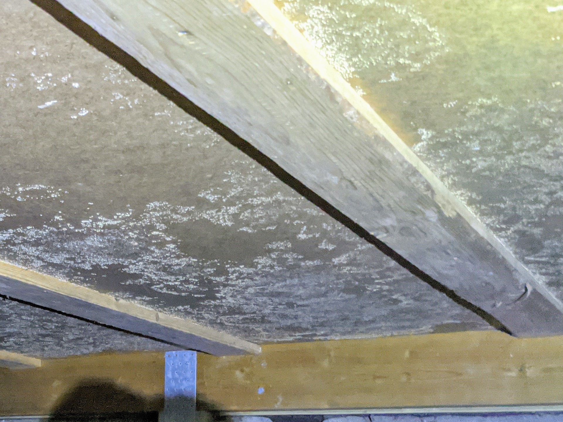

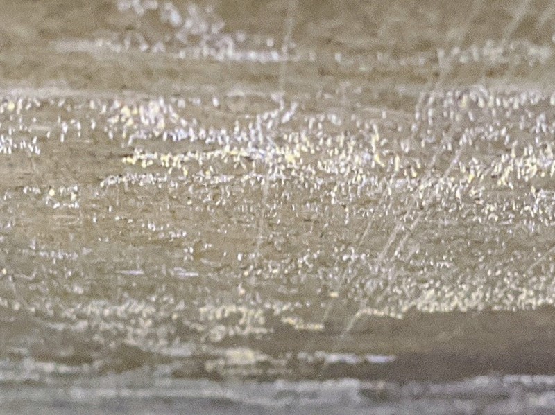

Tog mig en ut på en liten inspektionsrunda i krypgrunden till vårt gamla hus. Överlag tyckte jag det såg bra ut, men på två ställen fanns det vad som på avstånd såg ut som fint sågdamm. Men tittar man närmare ser man vad som ser ut som sporer och vid beröring var det lite mjöligt.
Jag vet det är jättesvårt att säga utifrån bilder, men vad tror ni - är det här någon form av vitmögel, eller något annat?

Nån påväxt är det säkert men det är inget att oroa sig över så länge det inte växer okontrollerat. Helt 100% rätt klimat i en grund får man aldrig och lite får man nog acceptera ibland. Håll koll bara så det stannar vid det där. Då håller naturen det där i schack alldeles själv.
