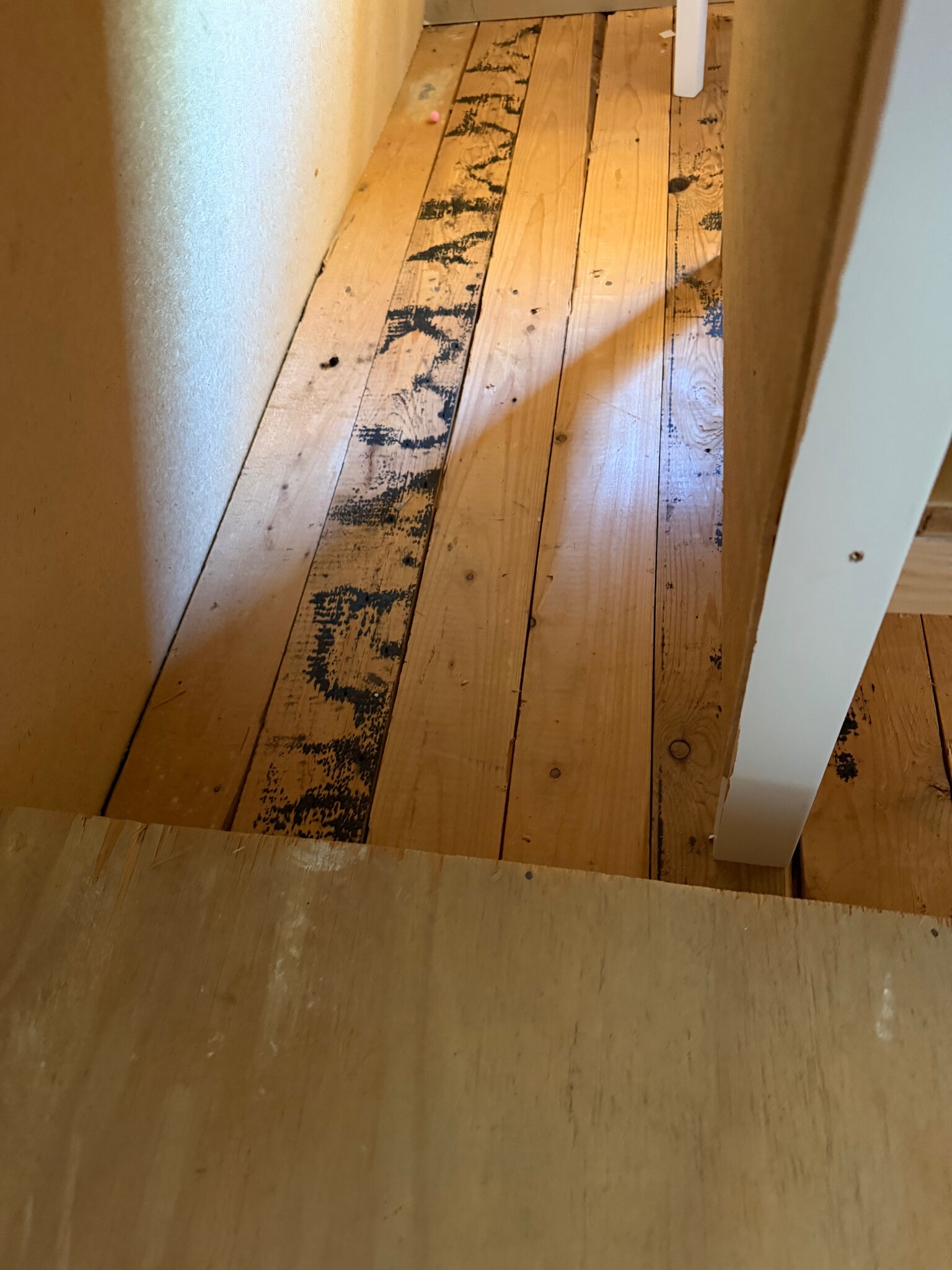

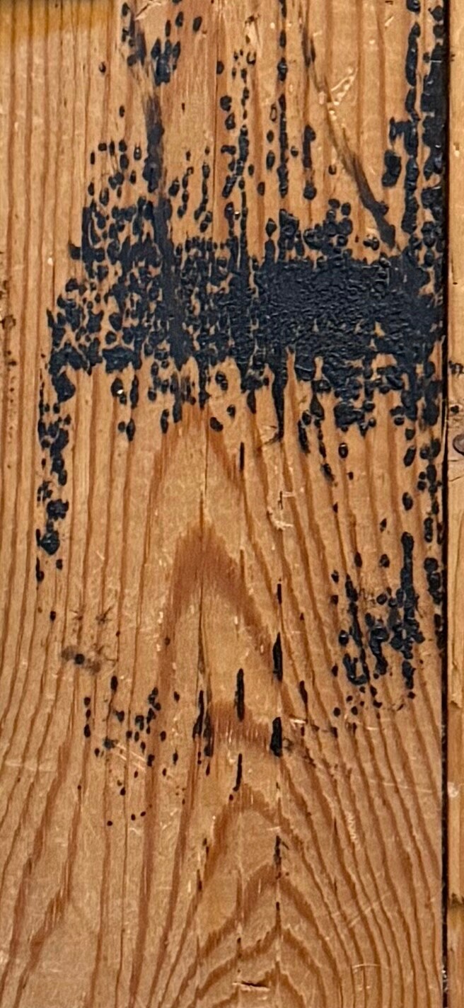

Upptäckte det häri ett förrådsrum/vindsrum som används som förvaringsrum. Är det mögel? Om så, kan man ta bort det själv?
Tacksam för snabbt svar, ska ha besiktning på måndag…

Ser ut som tjära. Kan det varit en takbräda, som varit intjärad med takpapp? Blivit över när de byggt taket.
Enklast att skrapa bort tjäran med en morakniv.

Tusen tack för svar! Hur vet jag om det är tjära och inte svartmögel? Vet inte riktigt om det varit takbräda.
Tjära är hårt, när det torkat. Och ligger utanpå materialet. Som klimpar av klister.
Räcker med att de drällt lite när de byggt. Eller rullat ut takpapp med klister på medans de jobbat. Lätt hänt.
Medans mögel är mera mjukt.

Ok, tack för svar, ska kolla hårdheten. 😊
