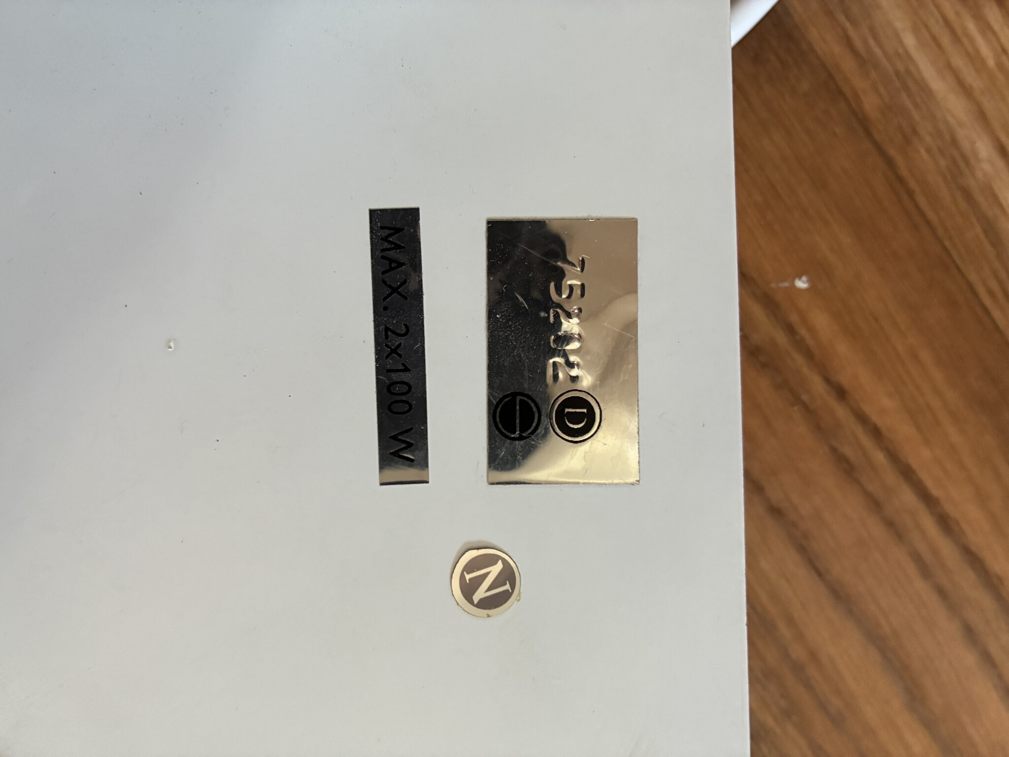

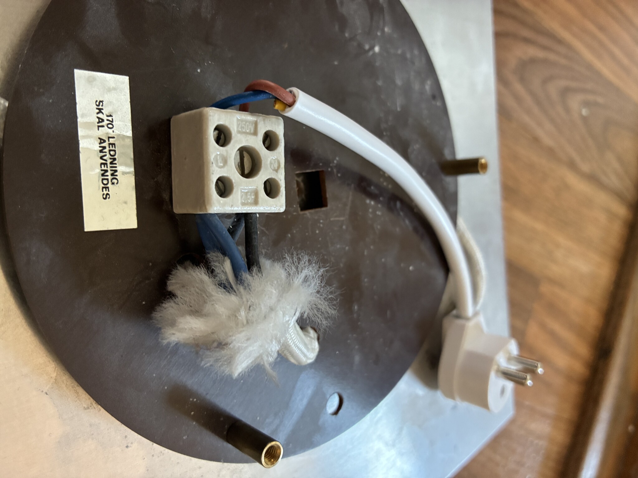

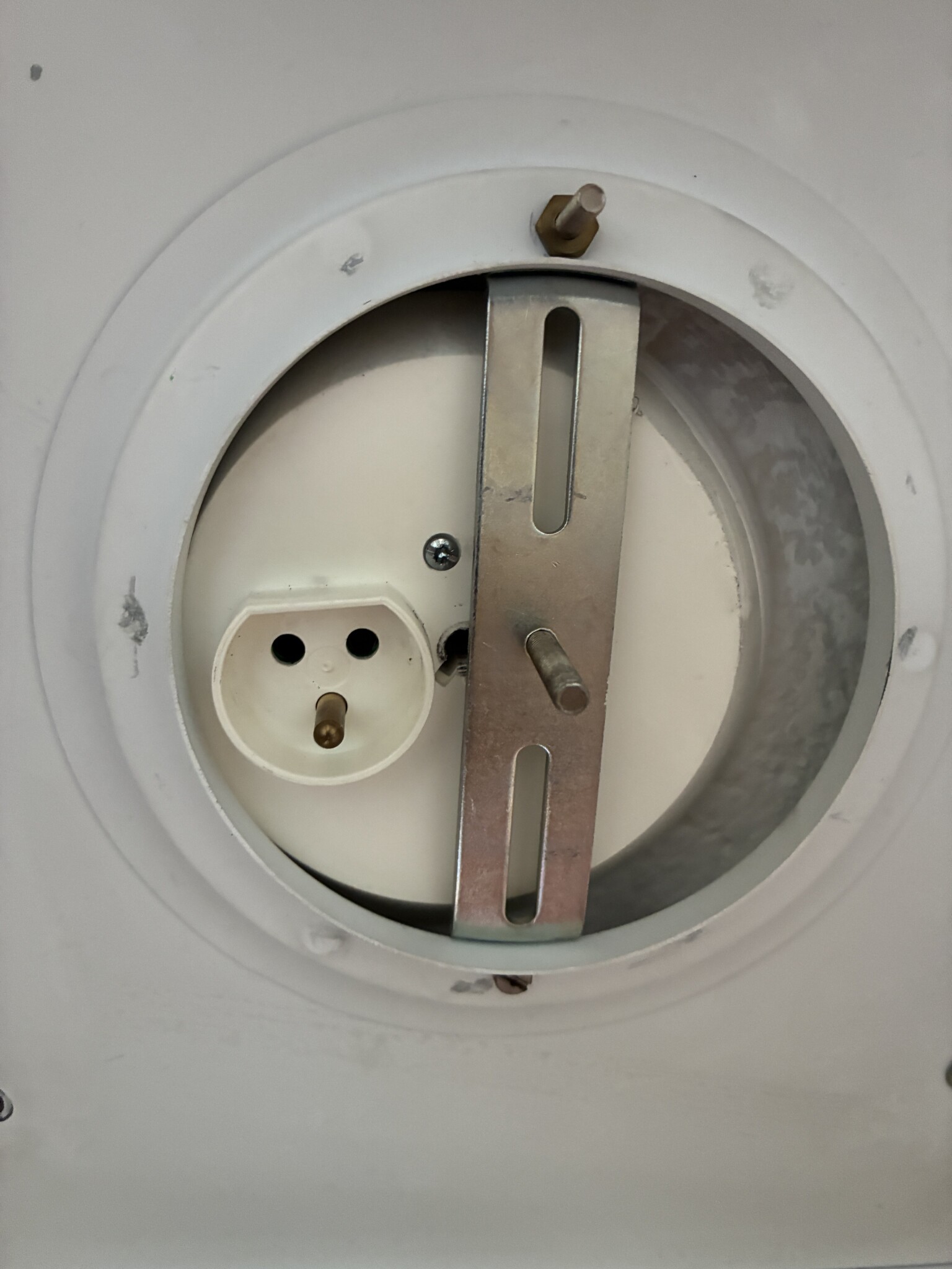

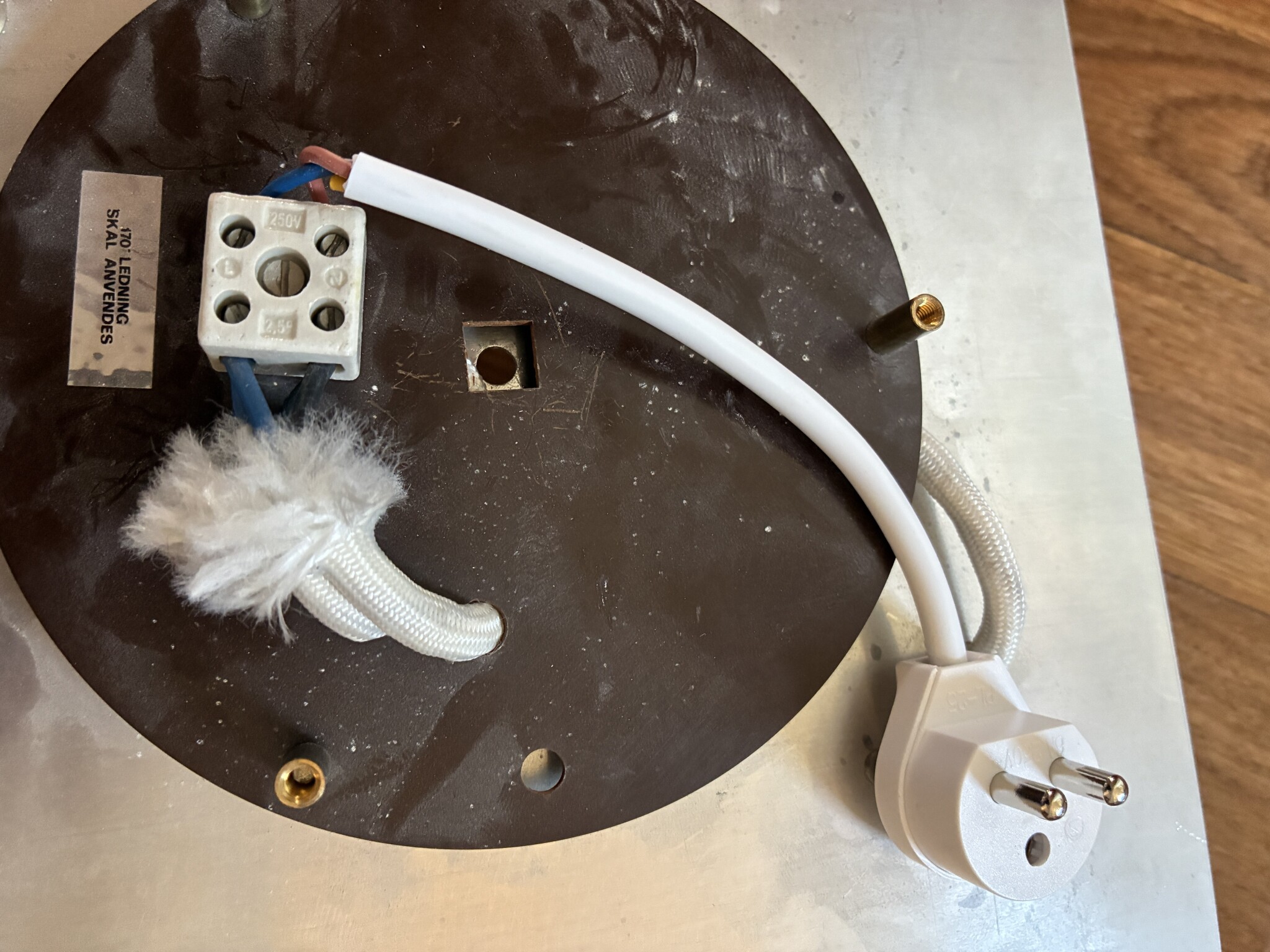

Hej! Är detta en ofarlig eller farlig koppling på taklampa? Lampan är ojordad med dubbel blå och dubbel svart till en sockerbit sedan har jag köpt en ny stickpropp som är jordad där den jordade är klippt. Sedan ansluts den till ett takutag som jag inte vet men tror är jordat. Vinner jag något att sätta eltejp på den jordade kabeln?
Tacksam för hjälp.
Tacksam för hjälp.

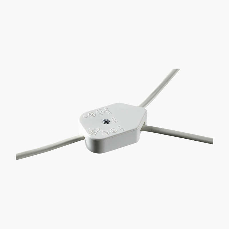

Ser inte ut att vara mer jobb än att byta kopplingsplinten mot en dubbelisolerad grenkoppling, typ en sån här (och stickproppen byts med fördel till en ojordad):henrik erikson skrev:
https://www.biltema.se/bil---mc/elsystem/kabelkopplingar/forgreningsbox-1-2-2000051945
Under förutsättning att lamphållarna håller dubbelisolerad standard.

Det var inget vidare klokt inlägg. Du gör det vanliga misstaget att tro att om lampan lyser så är allt i sin ordning. Så är det inte. Lampan behöver också hålla den säkerhetsnivå som krävs idag.K Kasken skrev:

Jag ser för lite av lampan för att kunna säga något. Några helhetsbilden vore bra. Hur är lampan tänkt att fästas mot taket? Hör sockeln över lamputtaget på bild ihop med denna armatur? Har armaturen ett hölje I metall?henrik erikson skrev:

Om den har E-sockel för glödlampa så ska du använda LED idag. Annars behövs värmeisolering av sladden.

I ett rum som har ojordade uttag så får det inte finnas något som har koppling till skyddsjord eller sann jord. Rummet ska vara byggd efter principen "isolerad miljö".K Kasken skrev:
Finns det skyddsjord eller annan koppling till sann jord så är inte rummet någon "isolerad miljö" utan då ska alla apparater mm vara utformad efter någon av de andra skyddsklasserna klass 1 (skyddsjordad), klass 2 (dubbelisolerad) & klass 3 (SELV (skyddstransformator med högst 50V AC eller 120V DC)).K Kasken skrev:
Alla skyddsmetoder bygger på att det är minst två skyddsbarriärer som måste fallera för att det ska bli farligt.
Men om man har en gammal klass0-armatur i ett rum med skyddsjord så har redan ena skyddsbarriären fallerat och det återstår bara en barriär innan det blir farligt.
