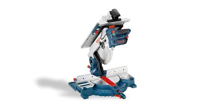

Det finns en del modeller på marknaden och jag har i vart fall jobbat en del med denna;
Bosch GTM12 - och det är väl delade meningar - Den är inte optimal att klyva en större längre regel på, smått går prima, lister likaså, anhållet är kort och lite flimsigt. För att gira lister så upplever jag att man inte ser då klyvbordet är i vägen för vad man vill kika på.. kortfattat.

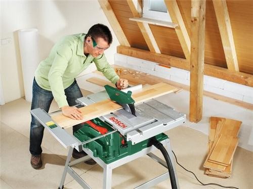

En klyvsåg kan klyva långa stycken, och med en slidtillsats kapa ganska korta bräder (ofta i vinkel).
Här ser du hur man kapar med en grön bosch klysåg:
Sen finns det kombinationssågar av typerna som slacker la upp en bilder på. Finns av flera fabrikat.
Där vänder man ibland på hela paketet så det blir antingen en kap/ger eller en klyvsåg.
Dom är ju lite sämre än sina renodlade syskon på vardera uppgiften men får väl ändå ses som en ganska bra kompromiss om man måste ha båda typerna nästan lika mycket, men bara kan ha en (med sig) osv.

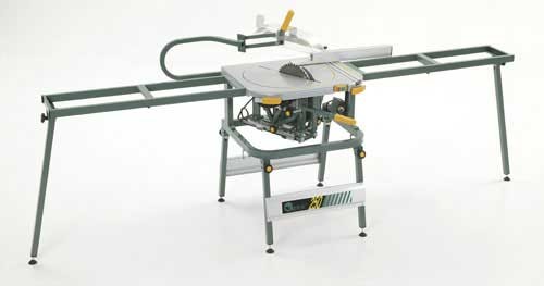

Och slutligen finns ju gjerde-sågen. Ser ut ungefär så här, (men denna är ingen riktig!)
En gjerde-såg (en riktig) är en riktigt rejäl och stabil byggmaskin som tål tuffa tag, hårt slit, dåligt väder och allt annat som gäller på en riktig byggarbetsplats.
Men precisionsmässigt är det ju ingen finlirare.

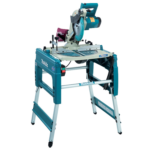

Jag hade en Makita LF1000 som man flippar runt och växlar mellan kap/ger och bordsåg:
http://www.youtube.com/watch?v=VxwyKSGsmtQ
Funkade väl ok men klumpig att flytta och svårt att kapa stora skivor på.

Anledningen till att jag vill ha en kombimaskin är av bekvämlighetsskäl - skönt att slippa tänka på två maskiner. Makita LF1000 ser ju intressant ut, även om den var rätt dyr. Men ni menar att det är smartare att köpa två separata maskiner ändå?
