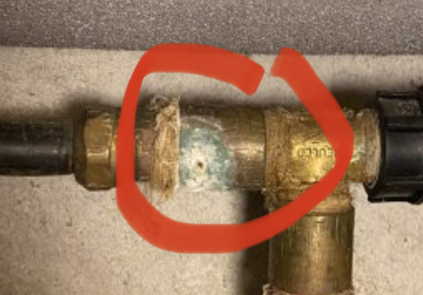

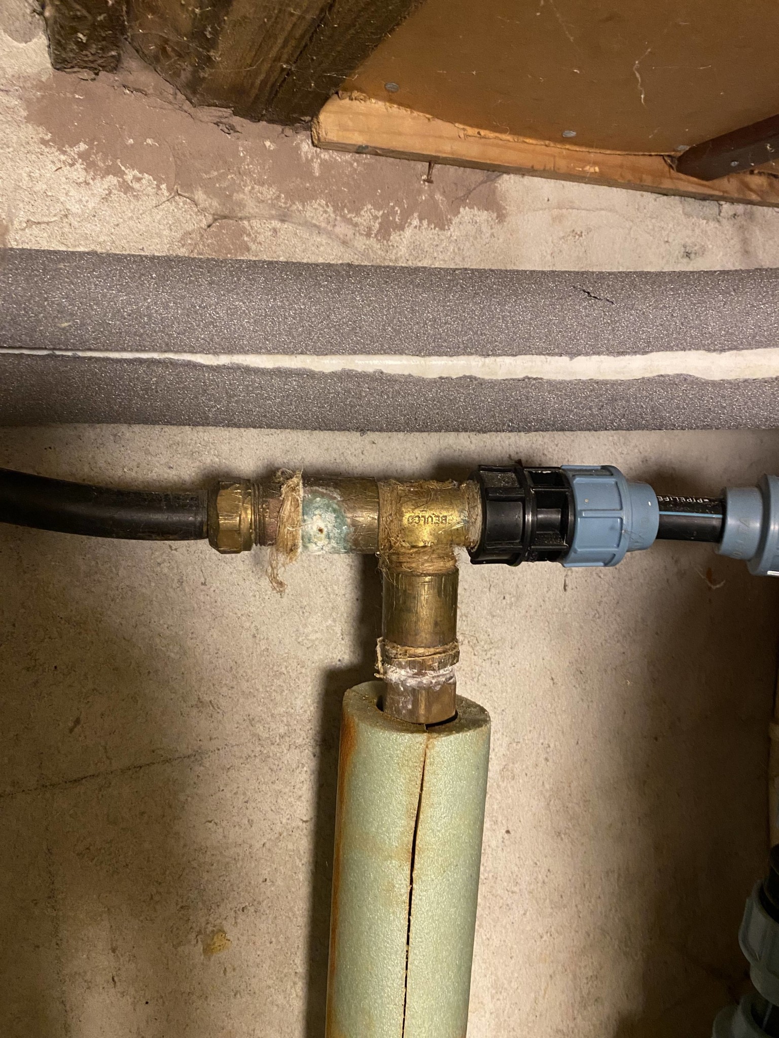

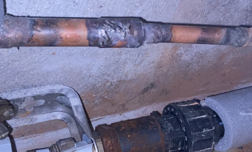

Hej! Vi har nyligen köpt hus och har efter vattenprov fått reda på att vi har en massa bly i vårt vatten som kommer någonstans ifrån rör eller kopplingar i huset. Jag har hittat några saker nere vid pumpen, varmvattenberedaren och hydroforen som jag funderar på om de kan vara något tecken på blylöddningar eller liknande. Vad tror ni?
  • VVS-installation med isolerade rör, ventiler och anslutningar i ett källarutrymme.
  • Kopparrör med korrosion och reparationsförsök, vidrörande svart motorpump, på en betongvägg.
Den första är skruvade kopplingar, den andra ser ut att vara hårdlödd. Så där bör det inte vara bly.

J
Okej, för det jag specifikt tänker på i första bilden är den här delen. Tack för svar!
  • Gamla kopparrör med synliga korrosionstecken, röd markering runt området med mest slitage.
Vanligt ärg på grund av att det har läckt lite.
