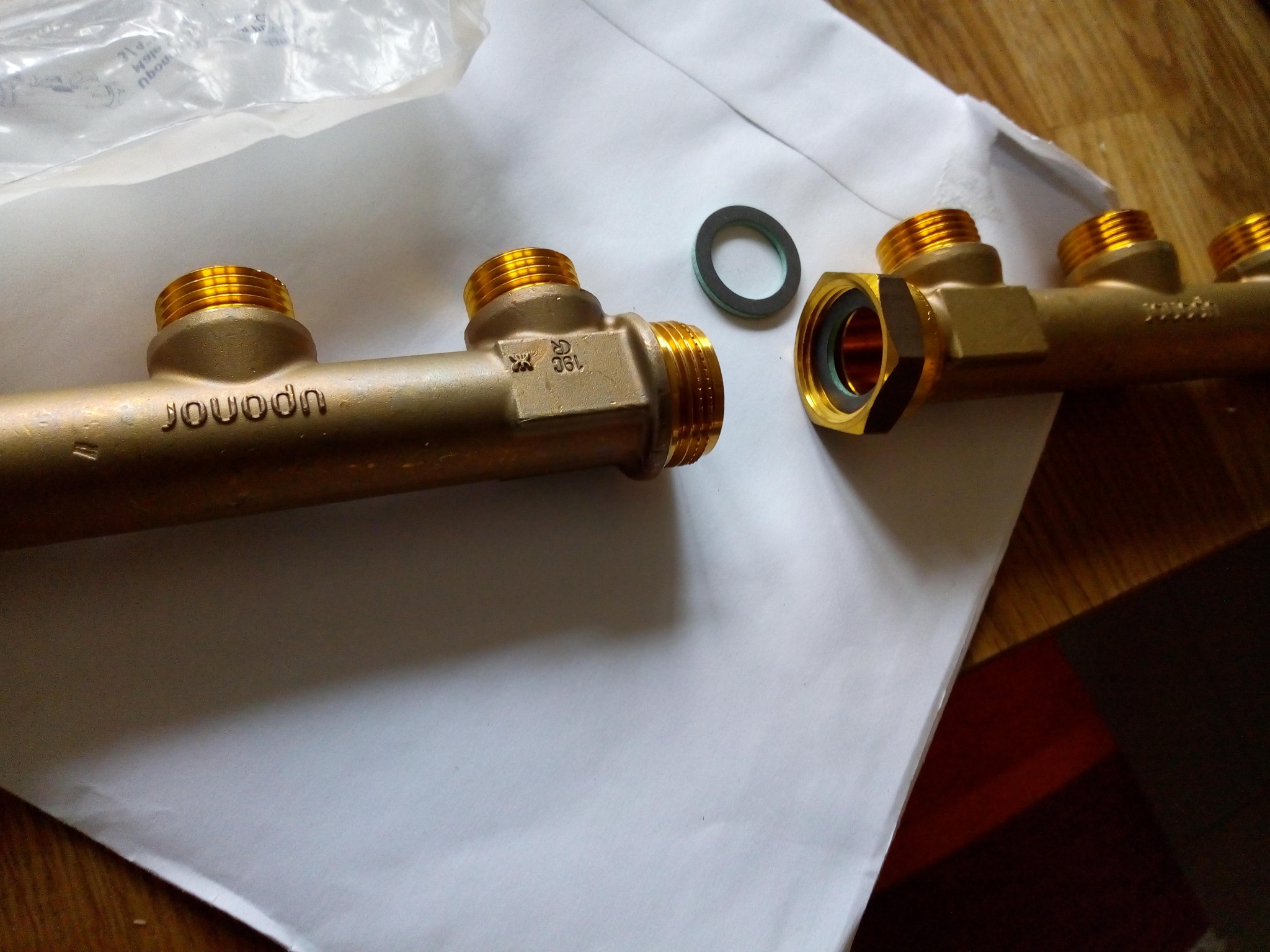

Köpt två Uponor fördelare som ja vill skriva ihop.är det bara att skruva på eller behövs d gäng/tätning ??
Lekande mutter och nån tät/packning så jag gissar ju att det bara är att skruva ihop...men gångerna har små jack precis som om man ska gå på med lin
  • Uponor fördelare med synliga gängor och packning på ett bord.
Det här är ju krillemans avdelning, men kan vara så enkelt att Upnor förberett att man kanske kommer med en anslutning som ska linas och då är ju hacken bra att de redan är gjorda.

Följdfrågan blir (när jag nu smäckt ihop dessa ) hur ja ska få ihop denna med ett inkommande 22mm kopparrör. Det står U25 3/4 på den lekande muttern och här vill jag alltså gå på med ett 22mm kopparrör.
Blir inte klok på alla delar hit dit som finns...
Sätter du på lin så tätat du bara mellan vänsterdelen och den lekande muttern så det är tämligen onödigt...
Hacken är till för om man skruvar dit något som INTE har lekande mutter och packning.
Sylvek
Beror på i vilken ände du ska ha in röret. Antingen kan man använda en mutter/klämringar från en klämringskoppling direkt eller så sätter man dit en klämringskoppling med gänga i ena sidan.
Är det på den lekande sidan så skulle jag nog sätta en klämringskoppling, rak eller vinkel beroende på var röret kommer från. Rak gänga i ena änden (25 enligt ditt mått) och 22mm kläm i andra änden.
Arne999
Alternativt köpt en ventil för ändamålet, med klämrings-kona i ena änden och 25mm gänga i andra. Avstängningsventil är bra att ha.
en sånhära då antar jag funkar?
https://www.rinkabyror.se/artikel/vsh-klamkoppl-rak-22x25r-utv/
Ser bra ut ja

22xR20 utv.gg Ska du ha
