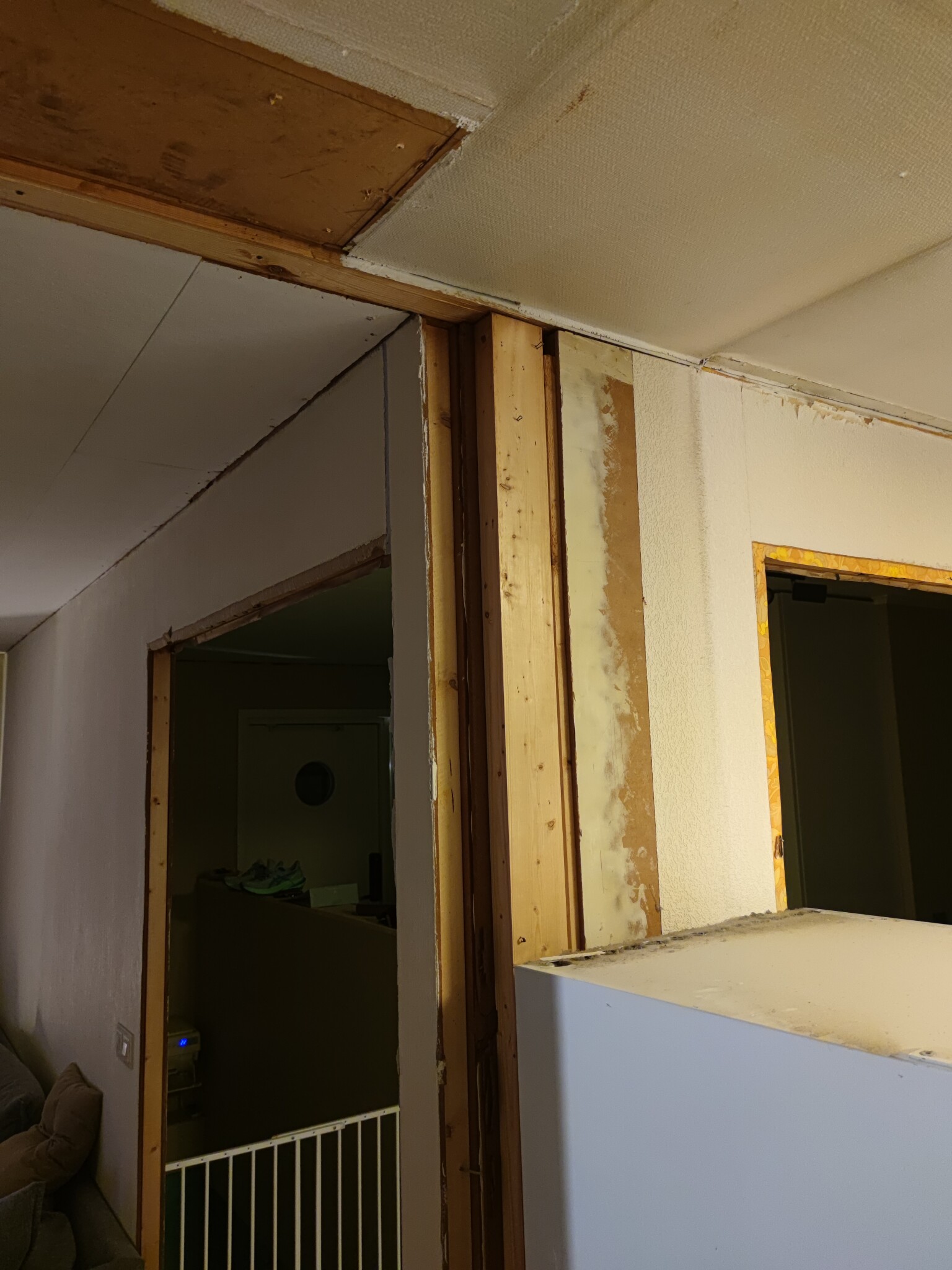

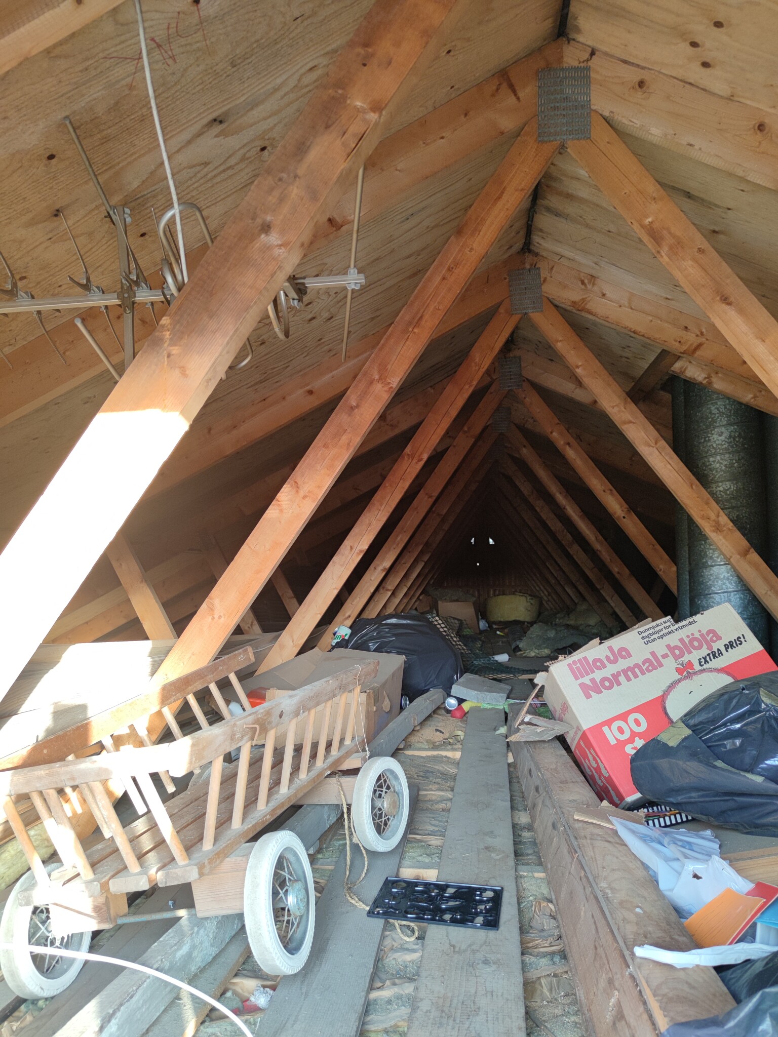

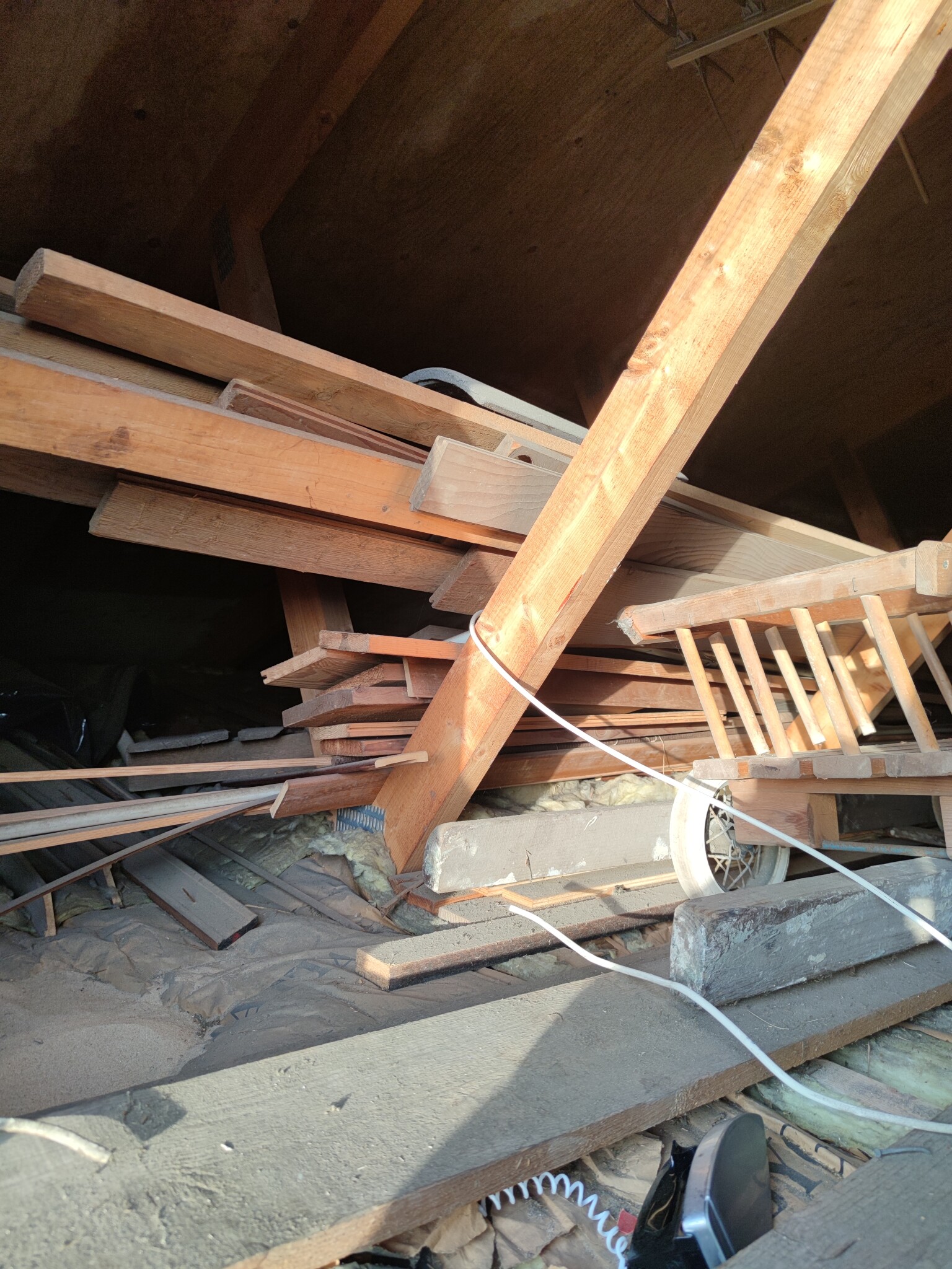

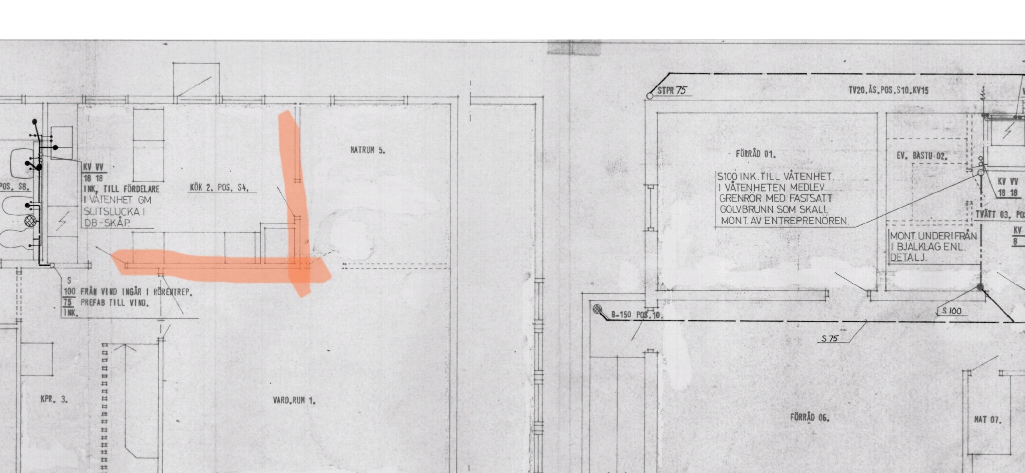

Håller på riva lite väggar, jag har fått ett utlåtande från en besiktningsman att väggarna inte är bärande och takstolarna är självbärande men jag hittade en 90x45 regel och blir lite nojig. Nån som kan komma med ett utlåtande?

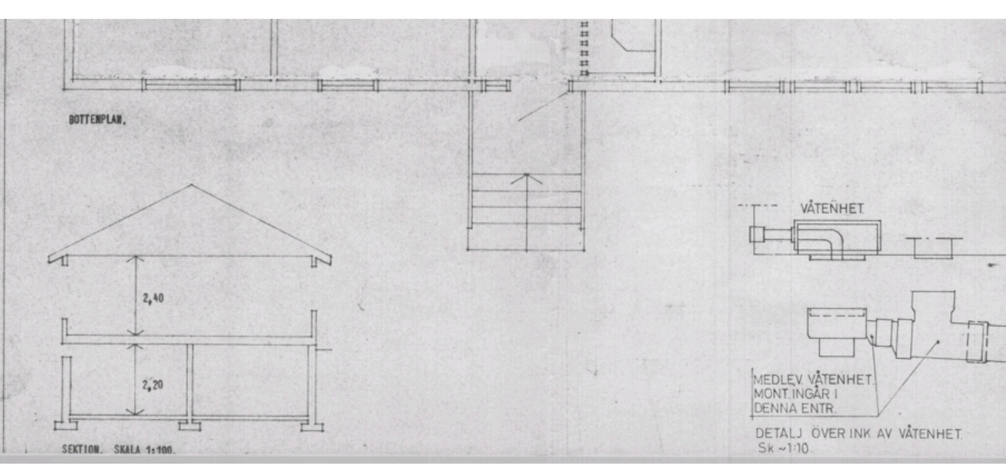

Sektionsritning?
B
K Kane skrev:
Sektionsritning?
Ända jag har
  • Arkitektritning med bottenplan och höjdsektion med detaljerad vy över våtenhet, inkluderar måttangivelser och installationsdetaljer. Skala 1:100 och 1:10.
Knappast bärande.
BirgitS
B
K Kane skrev:
Knappast bärande.
Ok! Tack
Hur tolkar man den sektionsritningen? Kan man utifrån detta veta ytterväggarna bärande på ovanvåningen? (Och ytterväggarna + en vägg i mitten på nedervåningen)?
Ytterväggarna och hjärtväggen i källaren.
