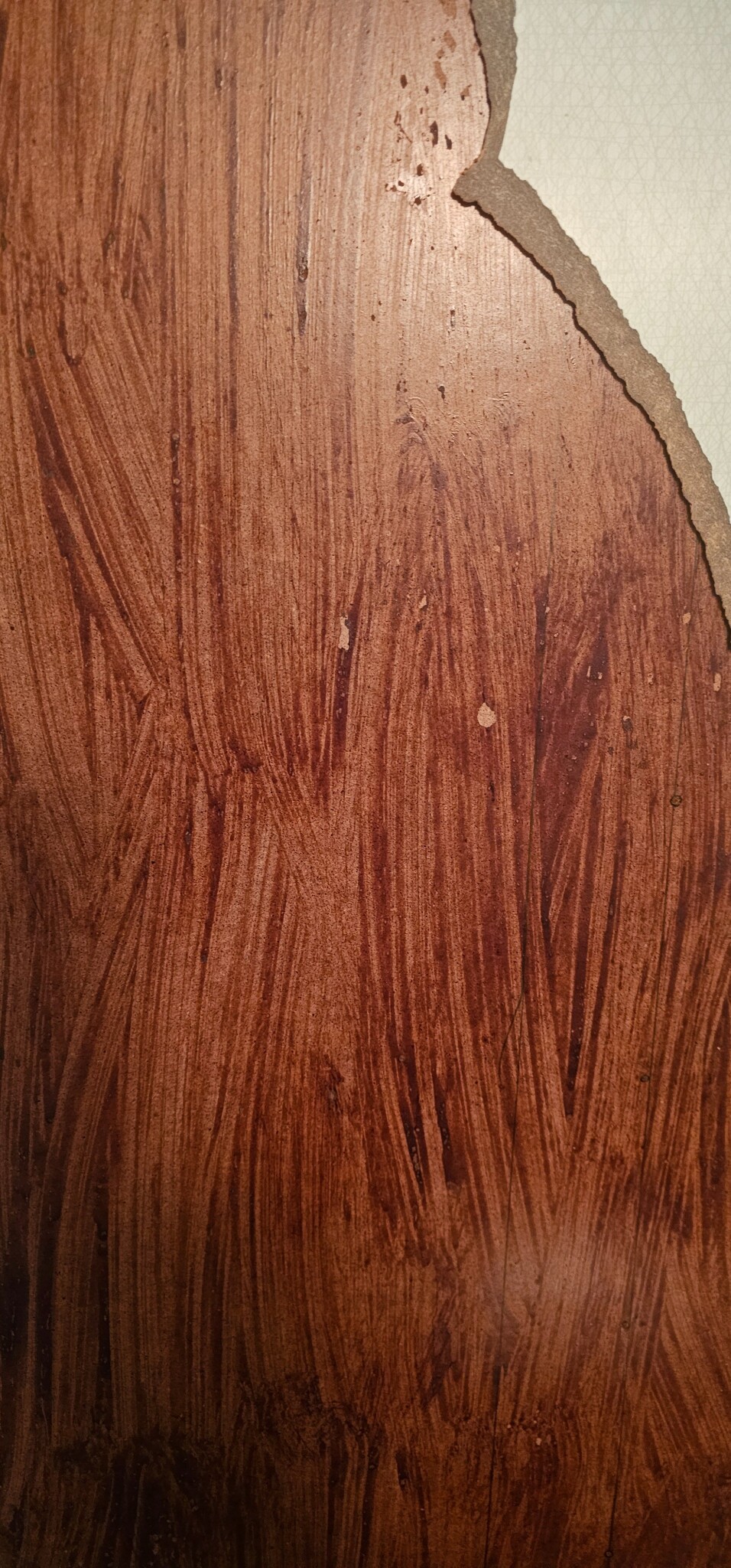

Vi har haft asbest tidigare i huset som vi renoverar och nu börjar vi riva plastväggarna på en toalett. Detta bruna lim var under och vi tycker inte att det ser ut som asbestlim men det luktar skarpt. Vad tror ni?

Jag ser en masonitskiva ovanpå någon form av trä. Helt utan kontext, går inte ens att se om det är i tak eller på golv….
Börja med att berätta vad vi ser, är det golv, tak eller vägg? När är huset byggt och evt ombyggt? Hur är konstruktionen, vad finns under? Vad var det ovanpå masoniten?
Först då kan man ens börja diskutera huruvida något är/inte är asbest…

Hej! Det är en toalett i ett hus byggt 1937 men renoverat under 50-, 60 och 70-talet. Vi har haft asbest i huset på andra ställen men nu gäller det bara limmet, det bruna du set på bilden som satt på en masonitskiva under en plastvägg.Satsuki skrev:

Jag ser ett laminat med virrvarrmönster, nästan synd att riva ur och förstöra en sån kulturskatt.
Laminatet limmades med kontaktlim, det limmet var inte helt ofarligt för den som utförde montagearbetet men rum med sånt laminat på väggarna är riskfritt att äga och bruka.

Skit I det. Sitter limmet fast och inte yr omkring, är det inget problem.E ElinPelin1 skrev:
Jag ser en masonitskiva som är delvis bortriven. Är den klistrad till underlaget med lim? Asbest fanns ffa i golv; plastmattor, lim till mattor, evt fog i klinker/kakel där det behövdes styrka.
Har mycket svårt att se varför man skulle ha asbest i lim på en vägg? Om det inte är en vägg bakom värmepanna/kamin eller liknande där det behövde värmeskydd. Ser också ut att vara ett väldigt tunt limlager, asbest luktar inte heller något särskilt.
