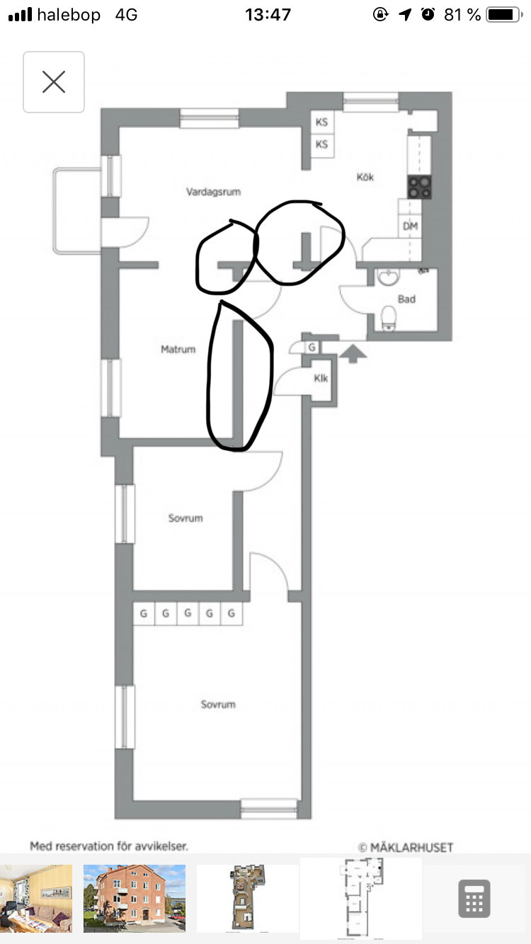

Hej jag undrar vad ni tror om väggarna, är de bärande?
Jag frågade mäklaren men fick ett något svävande svar.

Man kan misstänka att de tjocka väggar man ser på t.ex. foto 3 och 4 är bärande. Väggen man ser på foto 1 är betydligt tunnare. Men styrelsen borde veta.
Mäklaren är normalt inte byggnadsingenjör.

Ritningen är en typisk mäklarritning och därför inte användbar för djupare bedömningar. Vissa slutsatser kan man ändå dra med ledning av övriga uppgifter. Huset är byggt 1952. Ytterväggar och mellanväggar (bärande och ickebärande) är därför med säkerhet murade antingen med tegel eller med lättbetong. Bjälklagen är av platsgjuten betong. För att se vilka väggar som är bärande behöver man se en armeringsritning för bjälklaget. En sådan ritning finns säkert i byggnadsnämndens arkiv. Konstruktionsberäkningar var obligatoriska och byggnadsnämnden hade kompetens att granska dem... Får jag gissa så är åtminstone väggen mellan kök och vardagsrum bärande, men riktigt säker kan man inte vara utan ritning.
