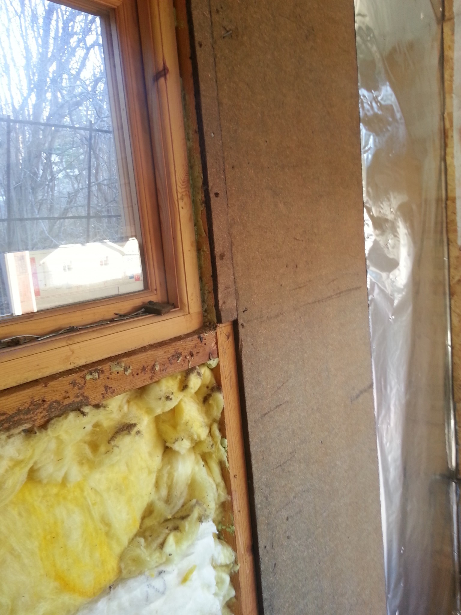

En annan fundering som uppstod gäller en mjuk, brun skiva som sitter bakom osb-skivorna. Den syns på bilden nedan. Är detta också en isolering? Den sitter monterad utanpå reglarna. Vill man inte fästa osb:n direkt mot reglarna? Brukar man göra så här?
Utanpå den mjuka skivan sitter sedan en typ av aluminiumfolie? Om jag förstått det rätt så är detta ett skydd mot kondens när byggnaden ska vara uppvärmd.

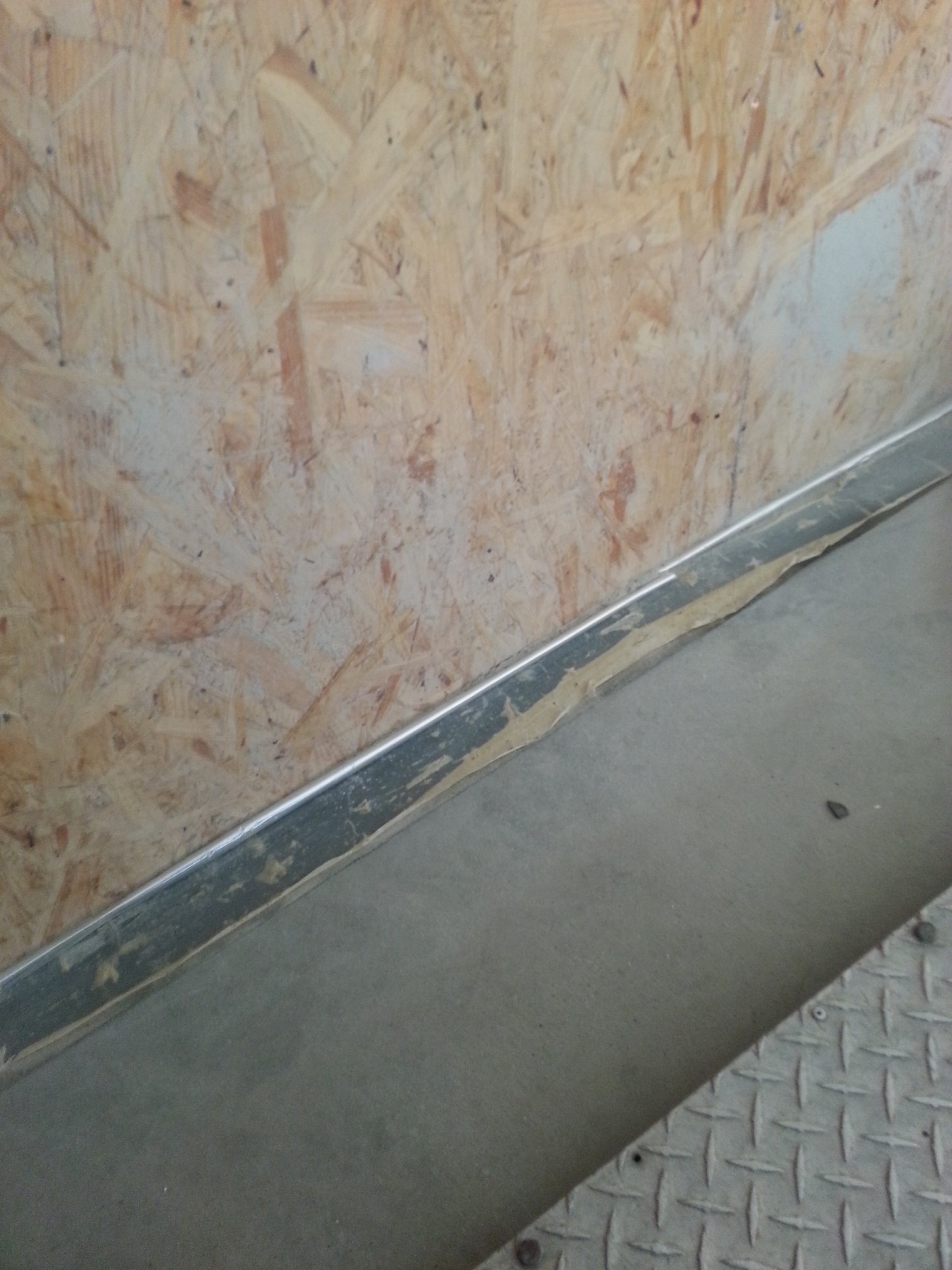

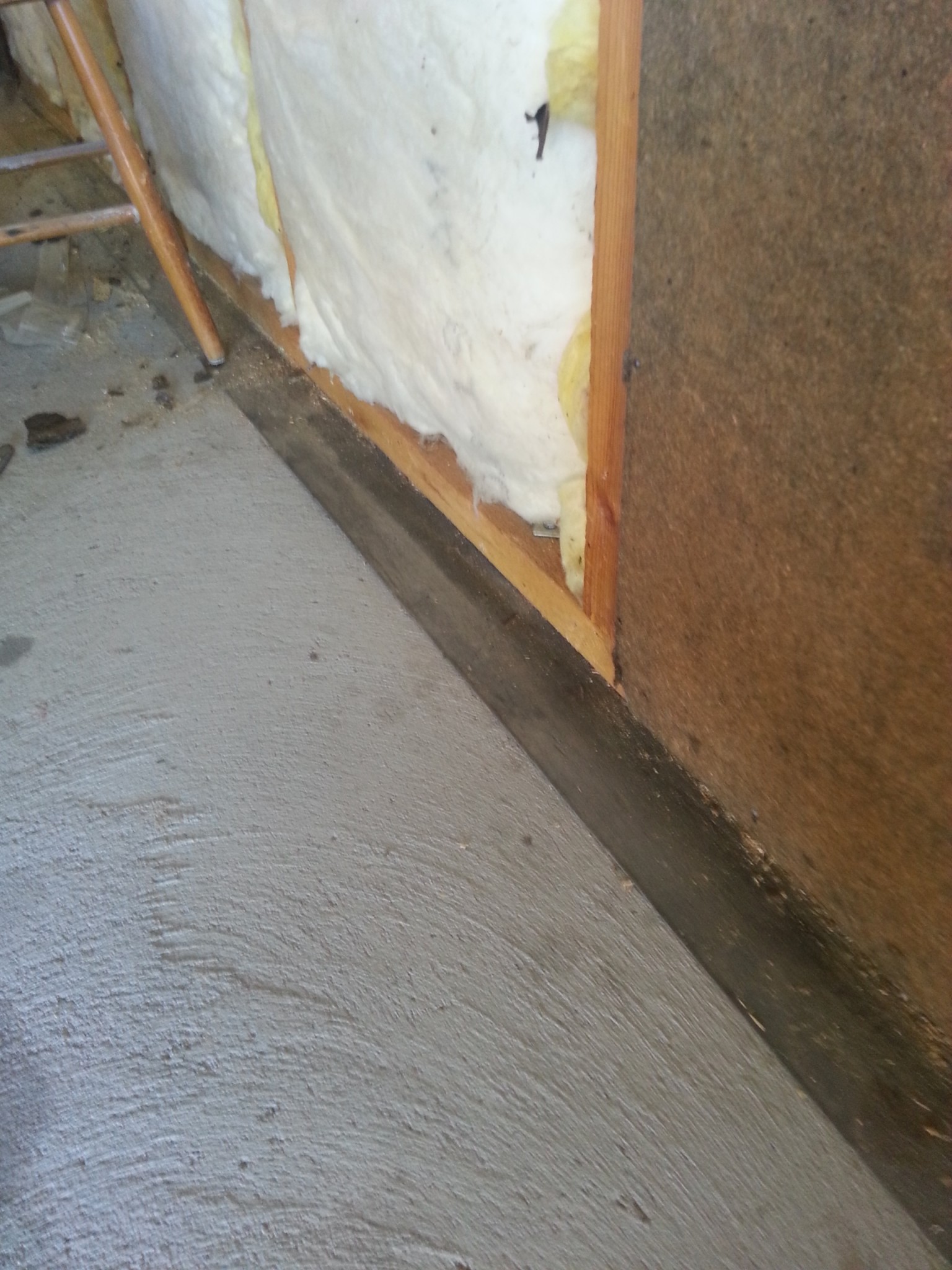

Finns fler frågor... Mot golvet så sticker det ut något som ser ut som tjärpapp typ. Ligger liksom "under" väggen men sticker ut en bit på betonggolvet. Vad är funktionen/tanken med det?

På bilden där osb;n sitter kvar så sticker det även ut lite av "aluminiumfolien" ovanpå pappen.

Tjärpappen på golvet är för att skydda sylllen från fukt. Du kan skära den jäms med väggen.
Ser ut som en asfaboard på väggen. Har inte sett den användas på detta sätt tidigare, den brukar vara på utsidan eller under bjälklag. Men tror inte den används så mycket numera.
Alufolien var också en överraskning. Användes förr i bastuväggar, men numera kör man plast.

Den porösa skivan är förmodligen inte asfaboard utan asfaboard utan asfa (asfalt = den svarta sidan), dvs porös träfiberskiva, även känt under märkesnamnet Treetex. Den har en isolerande funktion och har används som väggskiva tidigare (50- 60-talet).
