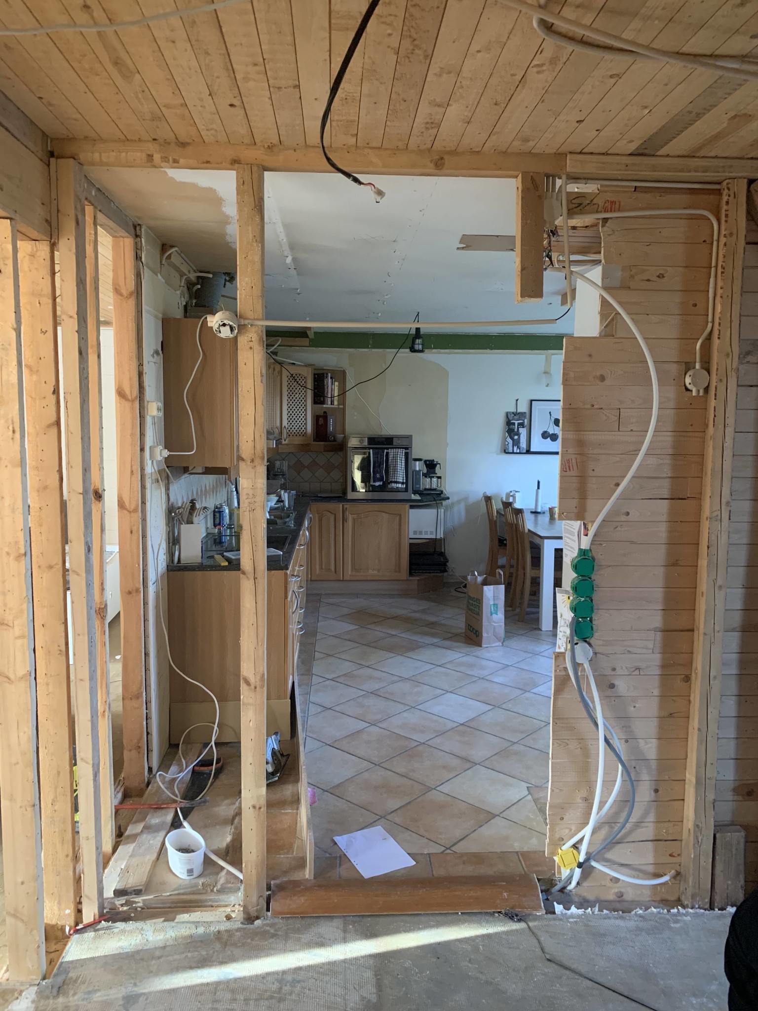

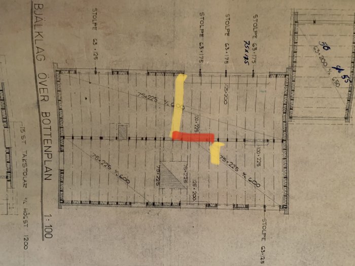

Jag har tagit upp ett valv i en hjärtvägg och växlat av enligt konstens alla regler med en limträbalk. Blev riktigt bra!
Men jag har två väggar som löper ut från hjärtväggen som jag vill ta bort, helst utan limträbalk. Varav en av väggarna är i anslutning till valvet jag tagit upp.
har bifogat en bild där valvet i hjärtväggen är markerat med rött och de två andra väggarna med gult.
Obs, jag förstår mycket väl att ingen kan garantera något via ett forum på nätet så undanber mig kommentarer om det.
Har låtit två snickare kolla på det som säger att väggarna inte är bärande, men samlar gärna på mig så mycket information jag kan.

Rent genrellt bör väl de gula partierna gå att ta bort (verkar ine bärande om det är "vanliga" takstolar med en hjärtvägg längs med huset.)
Dock måste ju limträbalken ha ett bra upplag så du kan ju inte ta bort saker hur som helst i anslutning till den.
BirgitS
Limträbalken ligger stadigt på limträpelare! Tack för svar :)

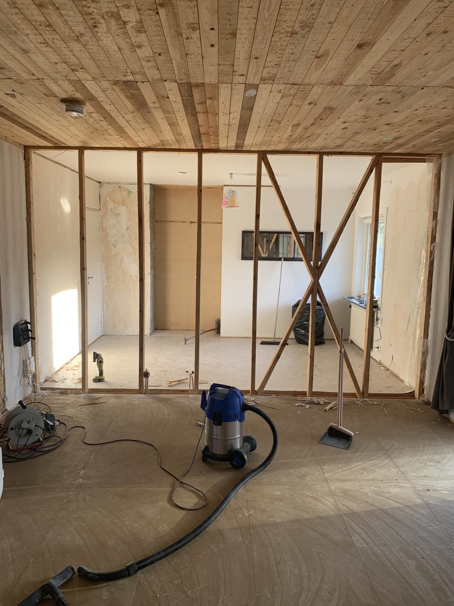

Krysset i väggen på bild 2 känns lite mysko. Vridstyvning?
