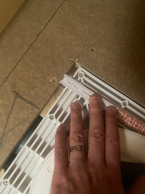

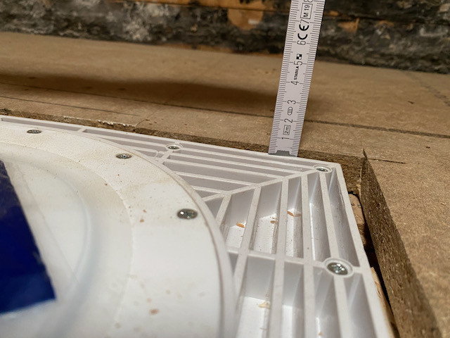

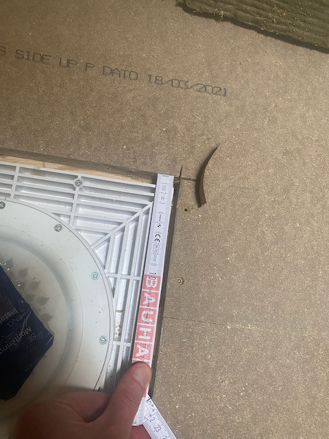

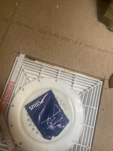

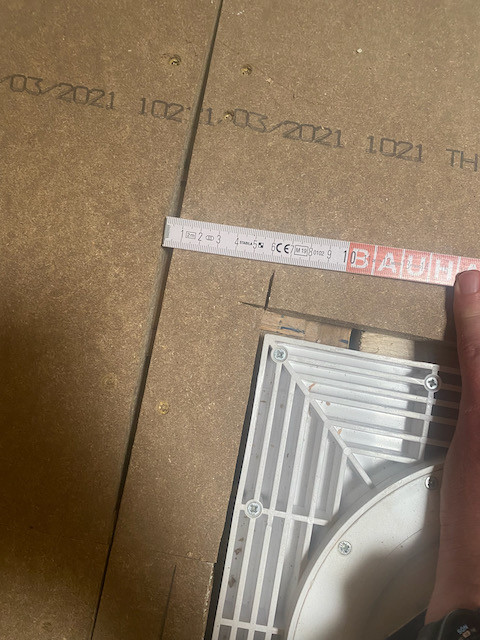

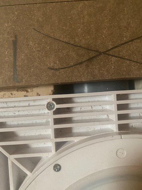

Vi har anlitat en firma som totalrenoverar vårt badrum i en 100 år gammal kåk. Jag tycker att hålen i spångolvet (22mm tjockt) till två golvbrunnar är slarvigt sågade och dessutom är det en höjdskillnad på ca 4mm precis vid brunnen (spångolvet är 4mm högre). Se bilderna nedan.
Spelar detta någon roll? Spelar höjdskillnaden någon roll? Kanske kommer det ändå att fyllas med spackel (eller liknande). Jag kan inte byggnadsprocessen men är intresserad och jag vill inte gå hårt på hantverkarna, som är medlemmar i gvk, säker vatten och har lång erfarenhet så frågar först här :)

Vi ska ha klinkers och eluppvärmt golv, om det spelar någon roll i bedömningen.
Man lär fylla med nåt som tätar innan flytspackling annars rinner det ner där.

Ja, det låter självklart när du säger det. Höjdskillnaden är förhoppningsvis också strunt samma eftersom elslingorna inte ska gå så nära golvbrunn.

ja, det är lugnt, springorna brukar jag täta med någon billig latex och höjdskillnaden kvittar. Brukar kanske inte vara så breda springor på mina objekt med dom byggfirmor jag samarbetar med för det hade dom fått höra i så fall. Sedan får man ändå täta längs golv/väggvinkeln samt runt avloppsrör.

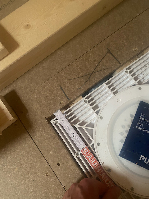

Vad är det för en träregel som ligger vid badrumsbrunnen?

Tack för lugnande ord :). Hoppas de är mer noggranna där det är viktigt..
Det är en regel som blivit över efter att ha satt reglar mellan bjälklaget för att fästa golvbrunnarna.
