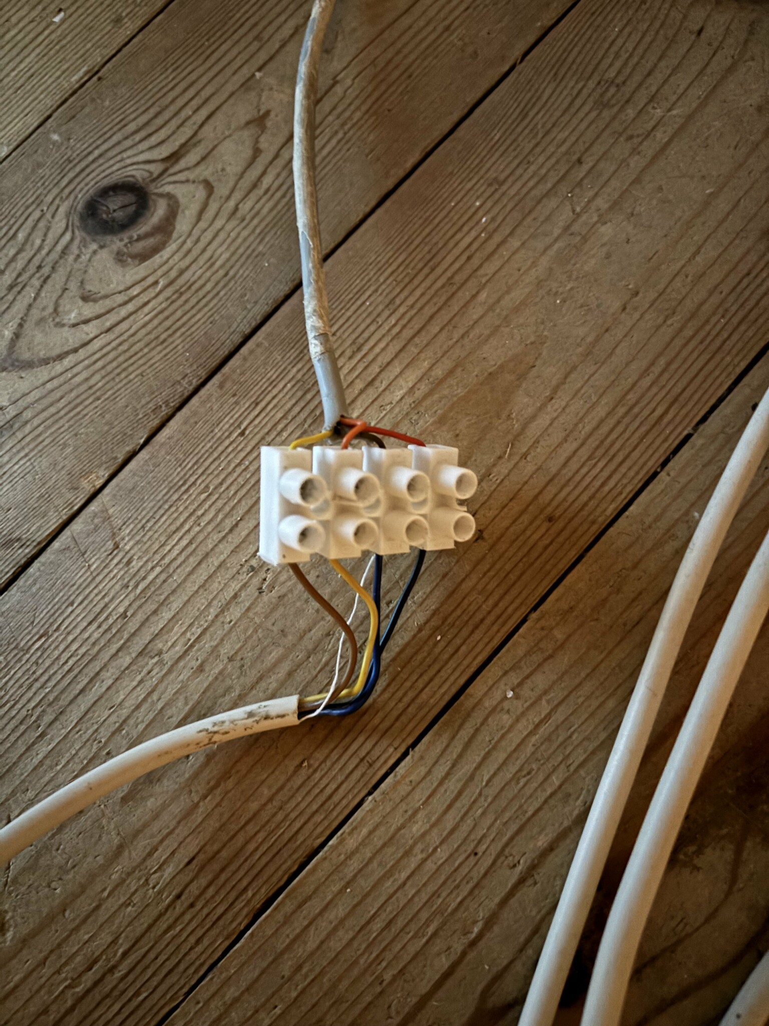

Städar bort lite gamla sladdar från en kattvind. Ser detta ut som sladden från en tv-antenn? Visst är det väl inte en elsladd?
Gamla sladdar och en kabelanslutning på ett trägolv som misstänks vara en tv-antenn.
Det skulle kunna vara en g:a telefonledning, det är INTE TV eller starkström, i alla fall om inte bror duktig har pulat.
Inte en TV-kabel, ingen koaxialkabel. Kanske om det har varit en styrbar parabol. men troligtvis inte. Blir till att följa den åt båda håll om det går, för att se vad som finns i andra änden.
Det är en telekabel. Inte 100% att den används till telefoni, men mycket sannolikt.
Tack så mycket alla tre. Sladden går ner i källaren där telefontråden kommer in i huset men har tagit bort alla telefonuttag så det måste vara rester från det då. :)
