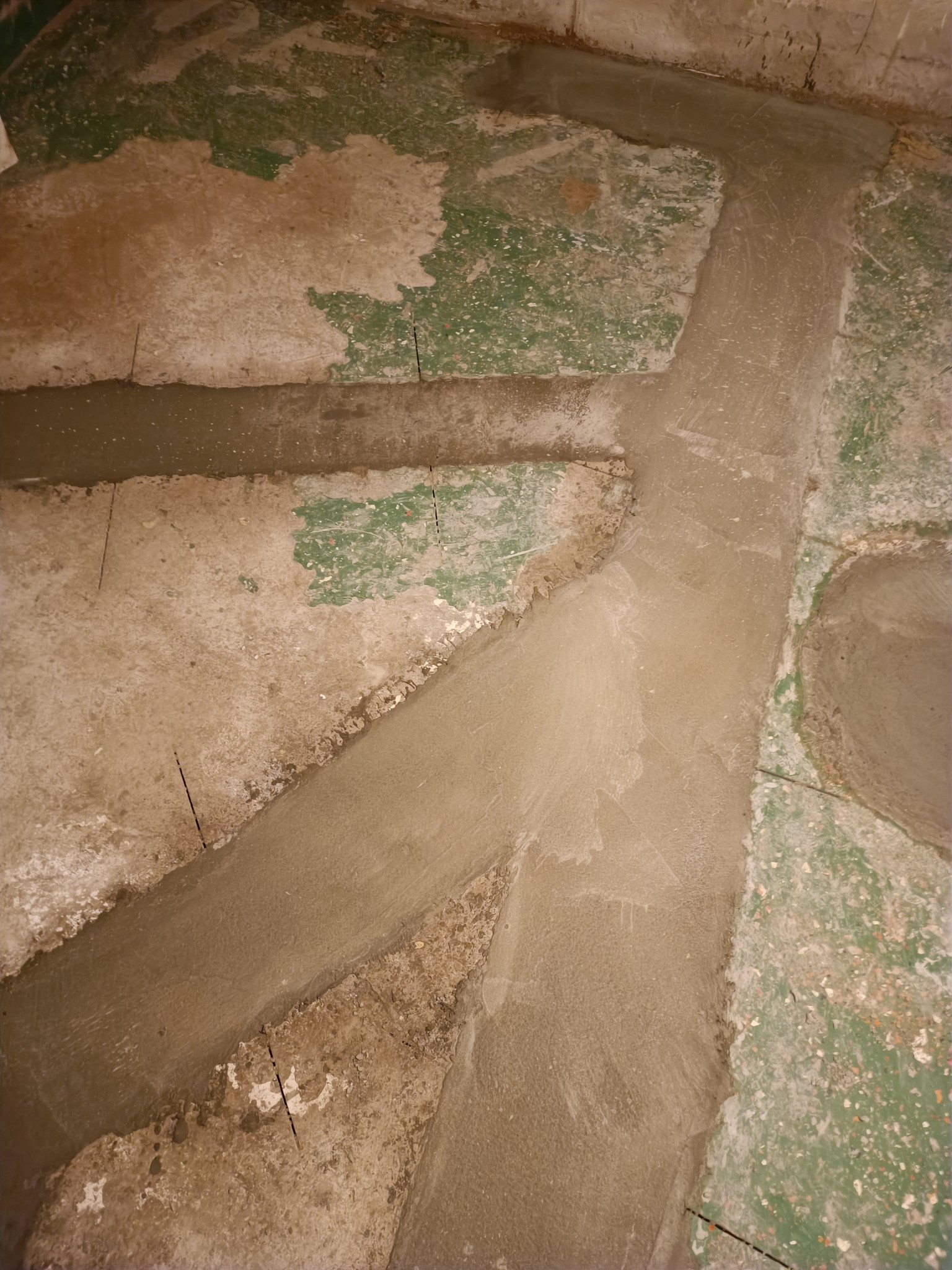

Det är ingen armering i, dom sa att om vi bara ska gå på golvet ska det inte vara några bekymmer. Bör man ha armering alltid?

Tyvärr så var det 2 man så dom handla i 1 timme, om det var mitt golv så skulle jag vilja haft inborrat och kemat armeringsjärn för att hålla ihop plattan från sättningar / sprickbildning

I din länk så skriver flera att det är ganska overkill med armering när befintliga plattan redan är armerad.T tracker skrev:
Jag kan inget om detta men hoppas en betongfirma som funnits i över 20 år kan sin sak när det gäller gjutning.

…och om huset skall sätta sig har det redan gjort det de tidigare decennierna om inte omgivningen kraftigt förändras. Jag hade inte heller brytt mig om armering, om jag inte gjort allt själv och haft både tid och lust.L louii skrev:
