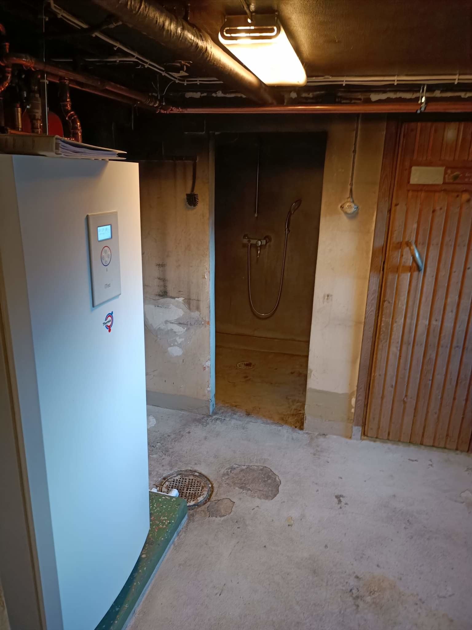

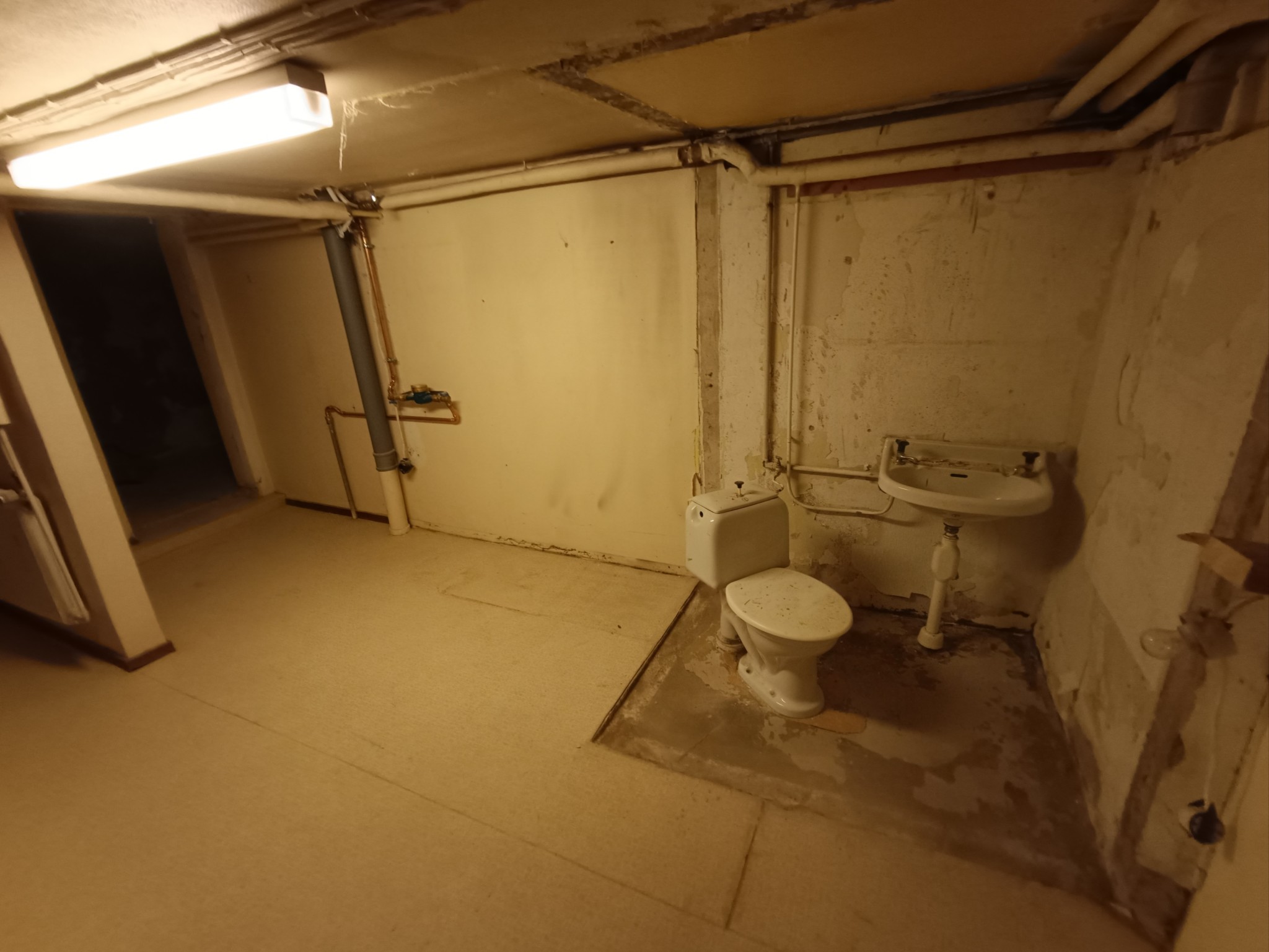

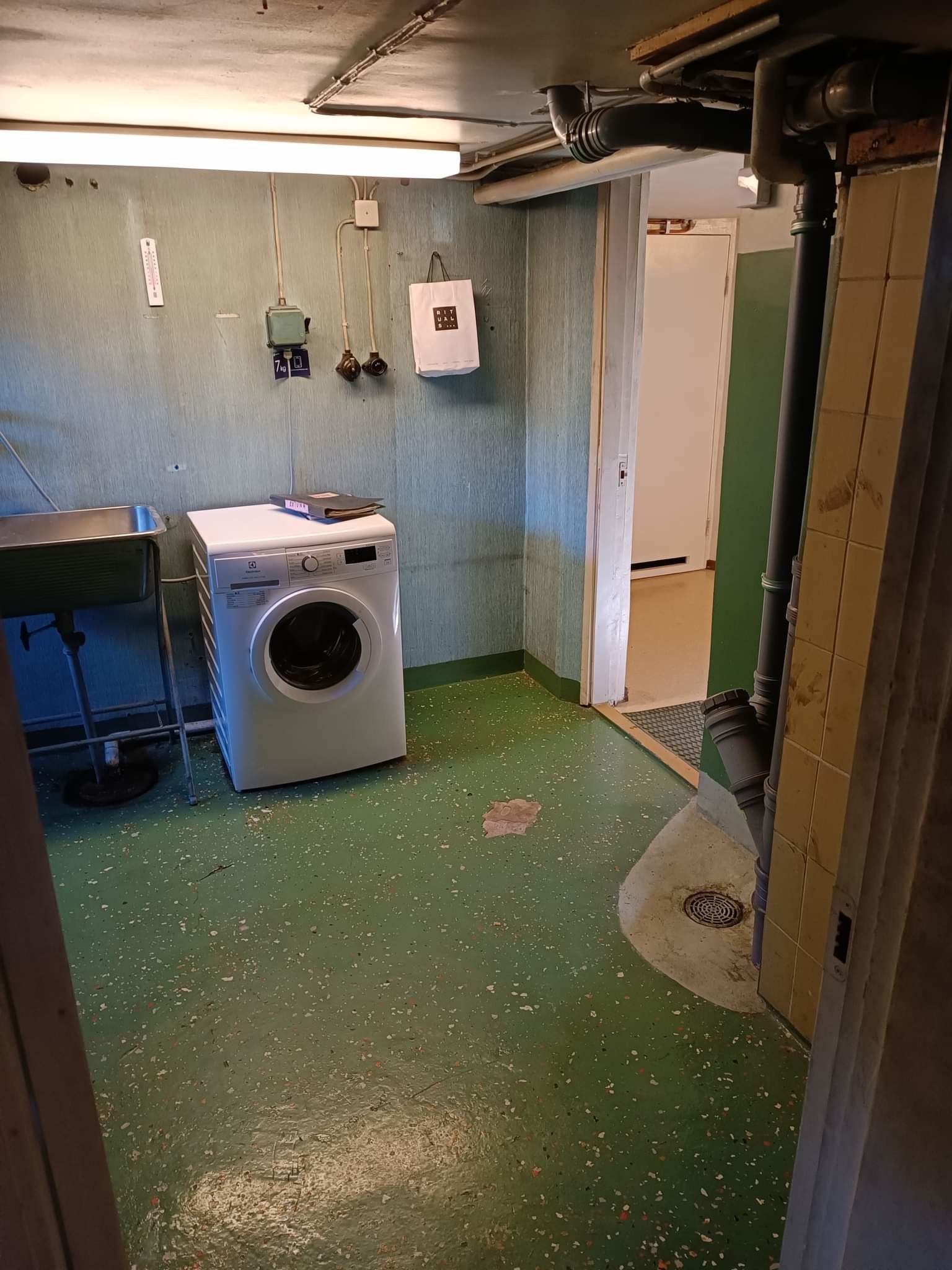

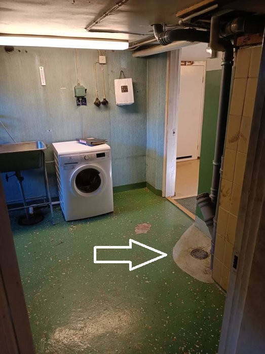

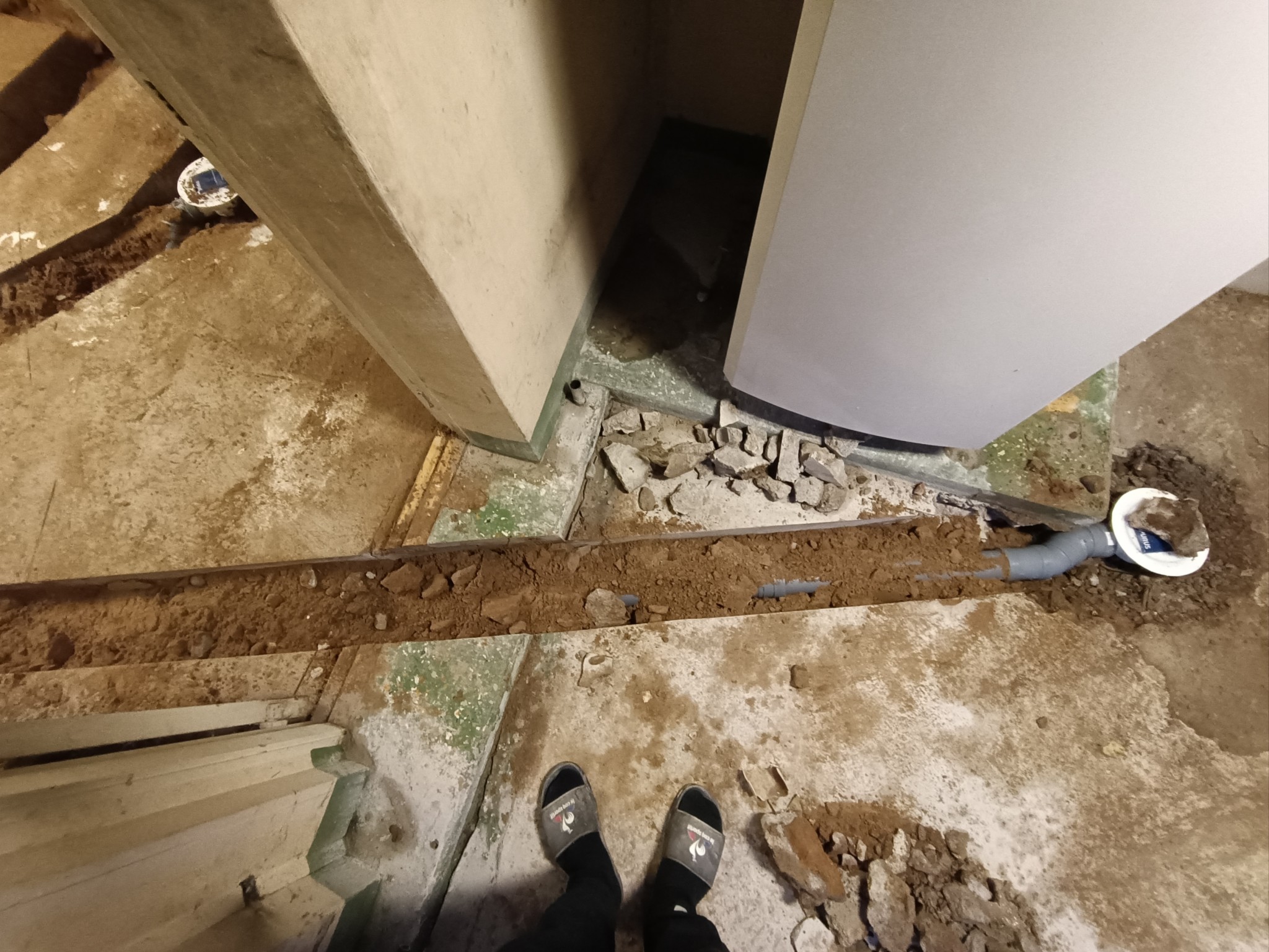

Kan någon svara på om det är värt att byta en brunn som endast kommer användas som översvämningsskydd för en luft vatten värmepump?
En till fråga, kan man ta bort en toalettstol och sätta en golvbrunn där istället?
Tanken isåfall är att ha tvättmaskin här i första delen istället för andra.
Oinredd källarlokal med toalett och handfat, belysning, rör på väggarna, behov av renovering.
Oinredd källare med synliga rör, värmepanna, duschutrymme, betonggolv och träpaneler. Under renovering eller förvaring.
Tvättstuga med tvättmaskin, grön specklad golv, blå väggar, rör och bokningschema på väggen.
Skulle man kunna leda tvättmaskin + luftvattenvärmepump till denna istället för att renovera massor med brunnar?
Källarlokal med tvättmaskin, grön golv, vit pil, rör i taket.
Jag tycker priser låter väldigt bra (dock utan ett ha egentlig uppfattning om vad som är rimligt). Jag har tänkt göra en liknande grej själv men hade förväntat mig ett högre pris. Hade jag varit i din sits så hade jag givetvis bytt alla rör och golvbrunnar när man ändå håller på. Känns lite dumsnålt att spara in på det.
När det gäller toaletten så kan du ju absolut sätta en golvbrunn där istället om du nu ändå ska byta rören fram dit. Dock har du ju antagligen inget fall mot golvbrunnen idag så om det ska bilas upp runt om så får man väl skapa en litet lokalt fall.

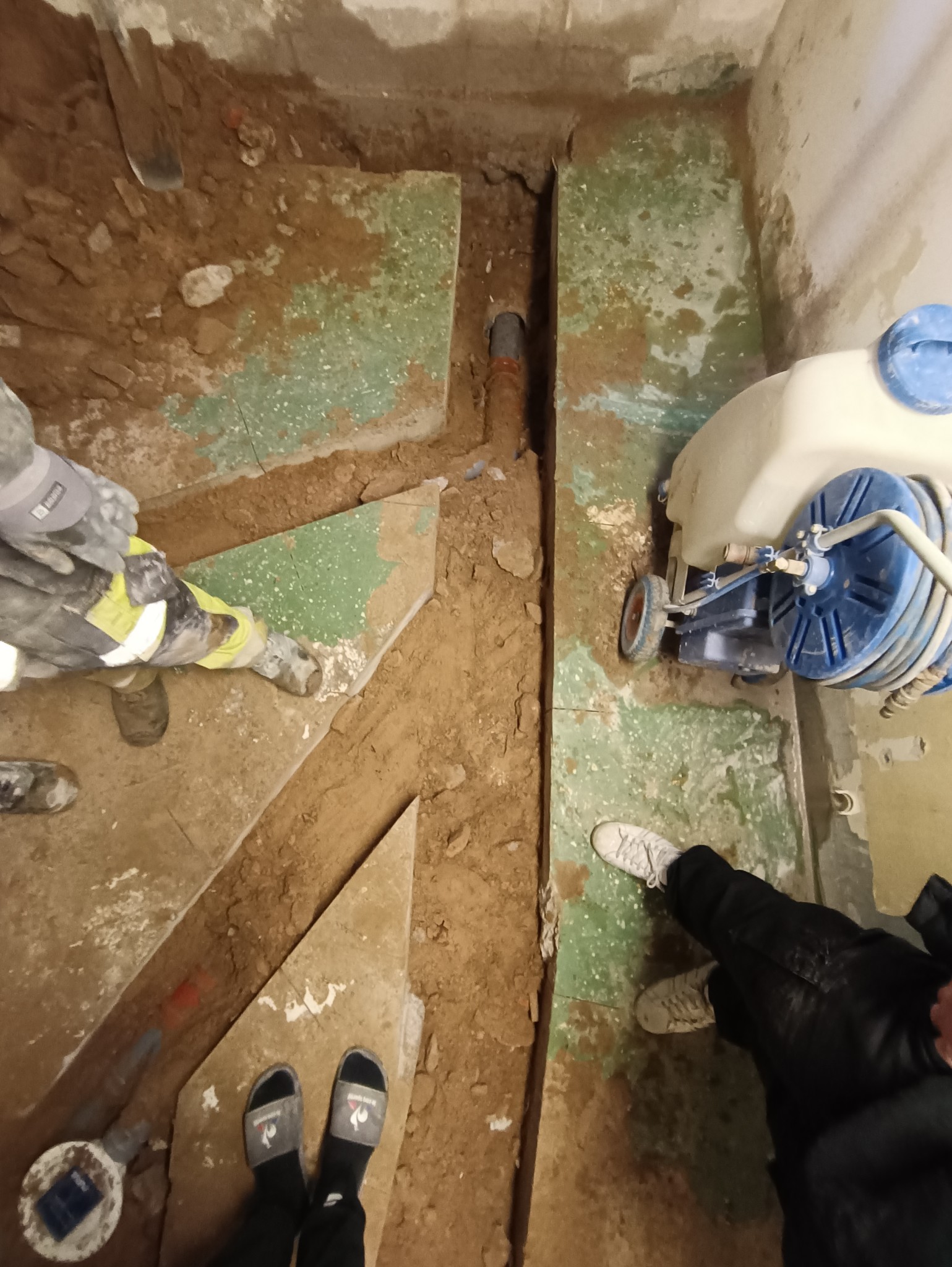

Jag har fått en offert nu på att såga upp "rännor" till golvet där rören går och gjuta igen ca 20k efter rot.
VVS räknade rörmokaren på 29000 ex rot, 18000 för bara material och 700kr timmen, 11 tusen för arbete. 25600 ungefär för allt efter rot. Är det rimligt att materialet ligger på mer än arbetskostnaden för en sträcka på ca 11 meter?
Så totalt nånstans runt 45k för sågning, nya rör och återställning. Då ska jag försla bort all skit dom sågar upp.
Är det rimliga summor eller bör man kolla med fler?
Detta låter lite billigt. Vem gräver fram rören? Han som sågar i golvet gör det inte och röris gör det inte heller.
Relining kan som sagt bli ett väldigt bra resultat. Men det kommer som sagt kräva en del uppgrävning och arbete det med.
Har du fått någon offert på det ännu?
Om du kan spara påtagliga summor så är det ju ett intressant alternativ.
Men, i och med att du inte har ytskikt som är kostsamma att ersätta i källaren så är det ju inte någon självklarhet att det inte är bättre att såga upp och byta på traditionellt vis.
Då kan du ju även passa på och dra om och flytta/addera golvbrunnar, avlopp etc. där du själv vill ha dem för en rätt liten extra kostnad i sammanhanget.
Jobbet att såga fram och frilägga de gamla rören är ju inte något extremt komplicerat arbete och ska du ändå frakta bort allt bös efteråt (Hyr en container, det är värt det!) så kan det ju vara ett alternativ att hyra en betong-såg och få några gratis fys-pass.

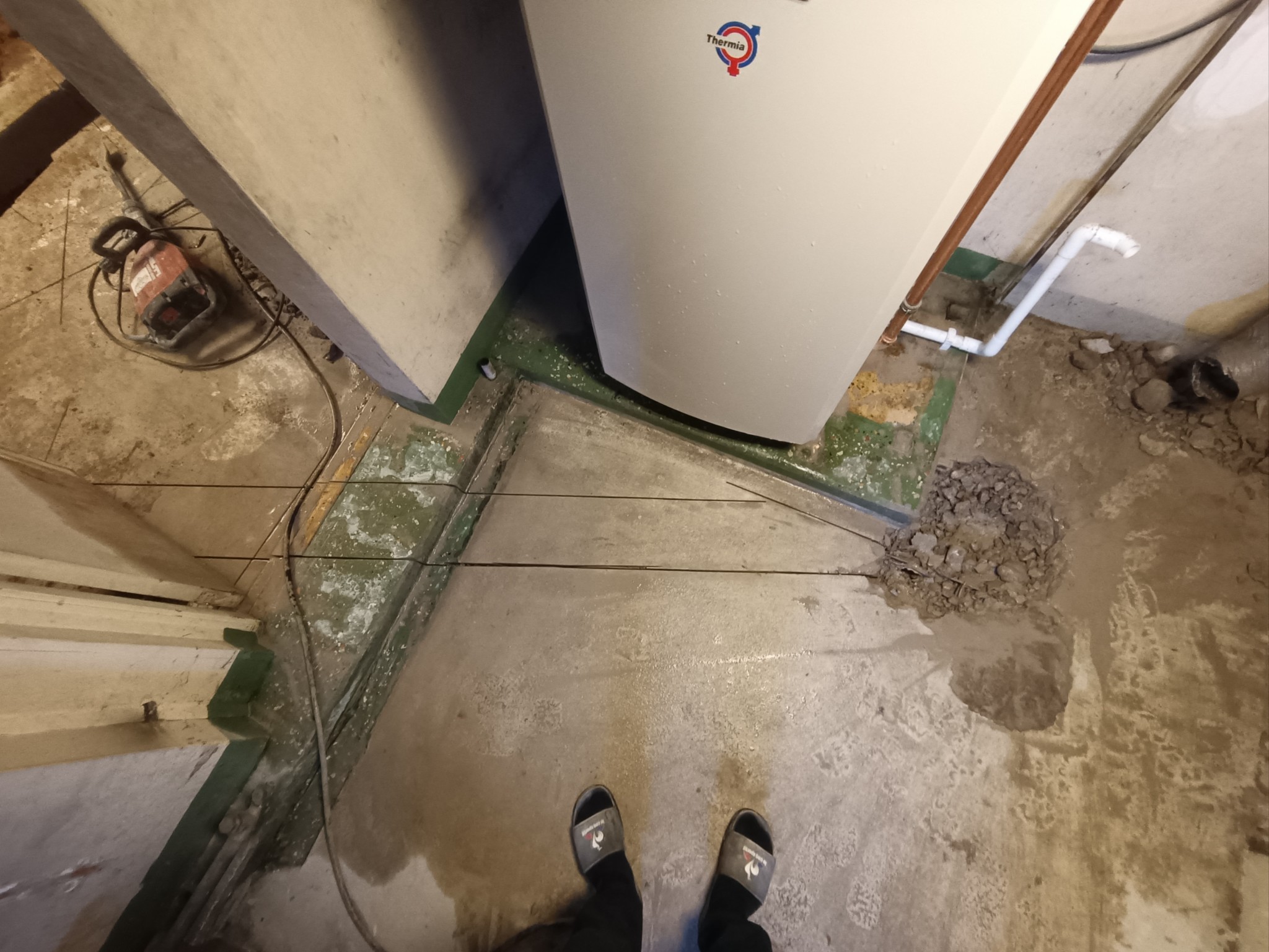

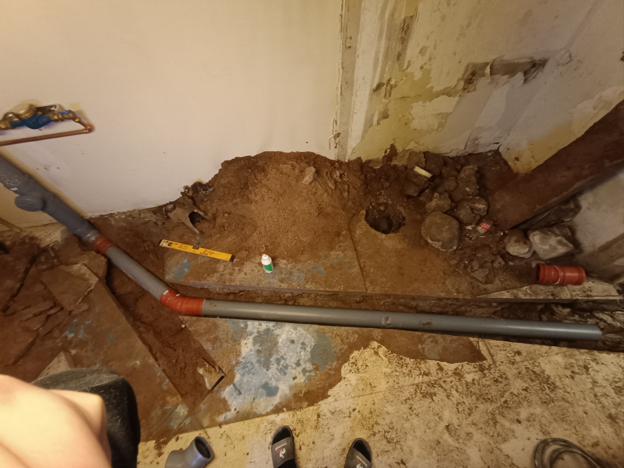

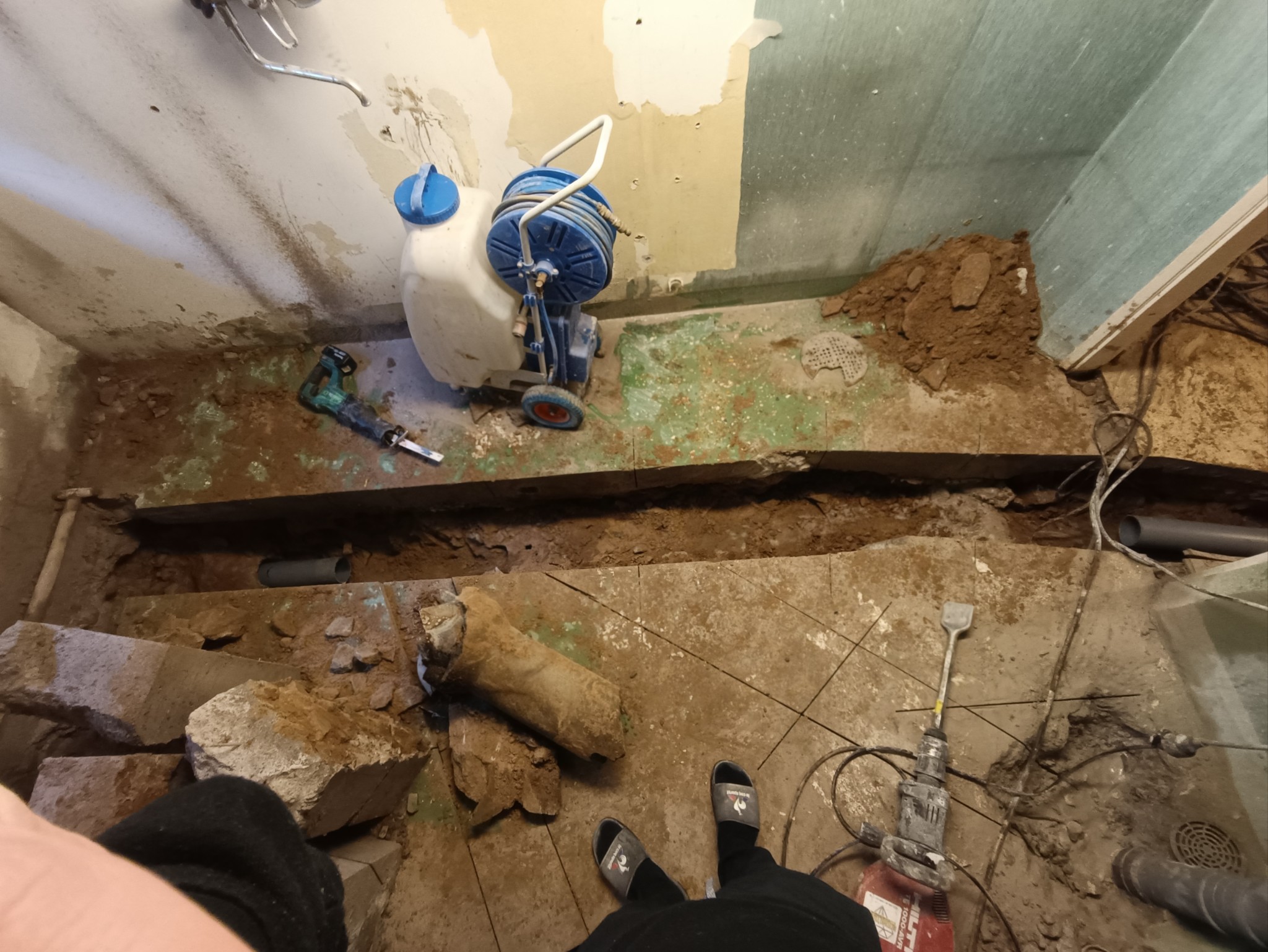

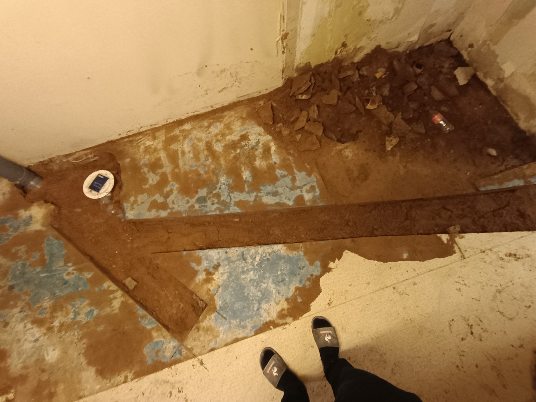

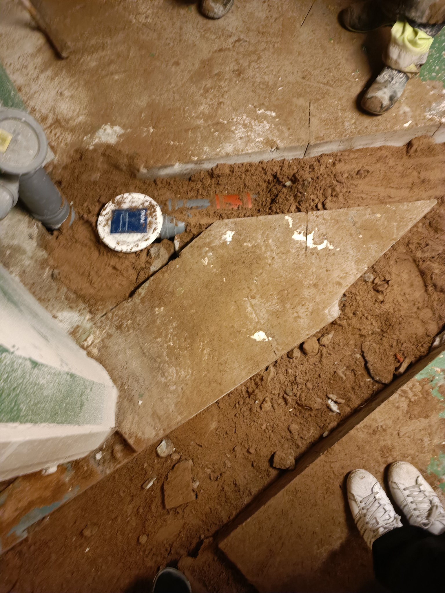

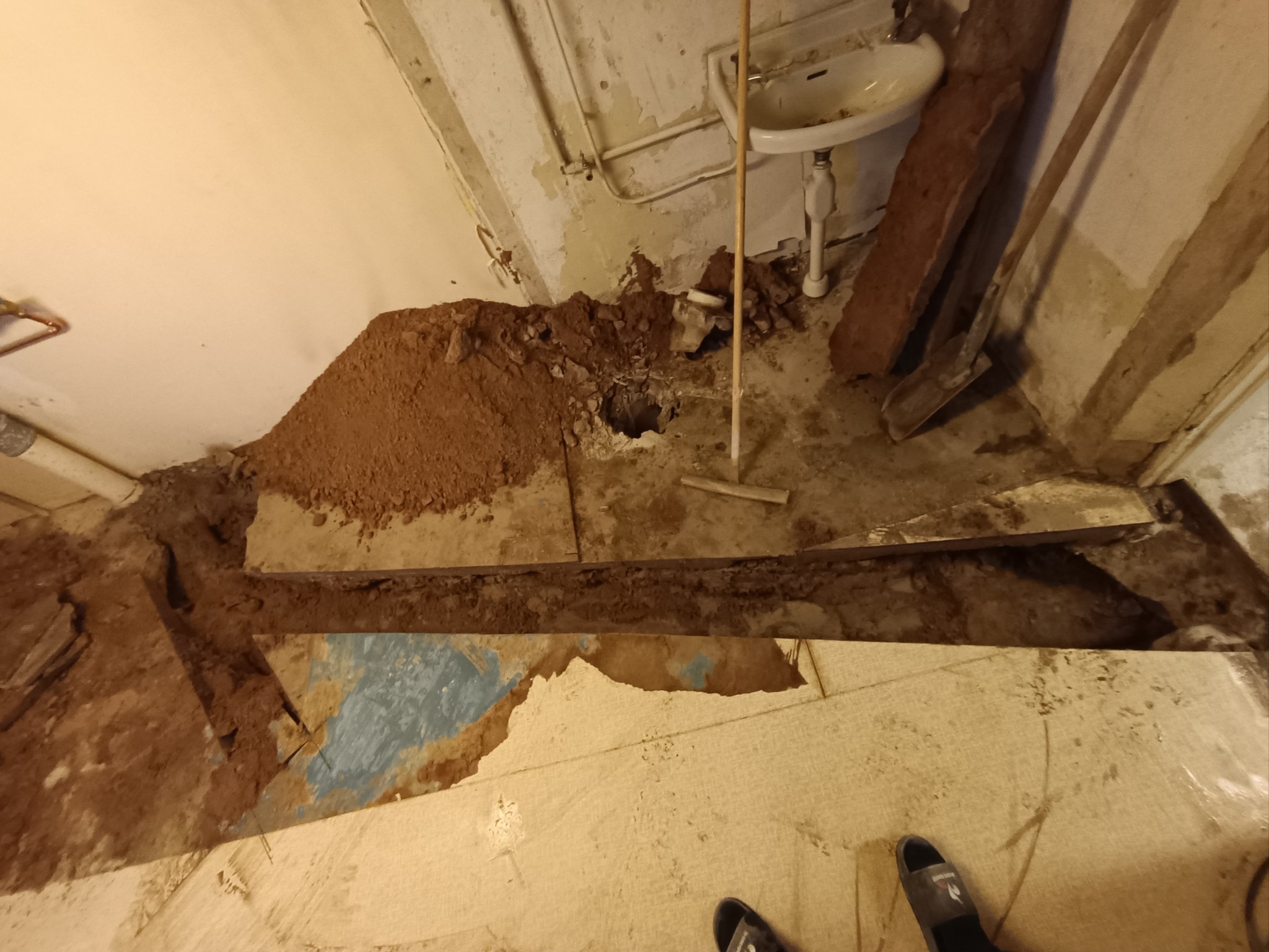

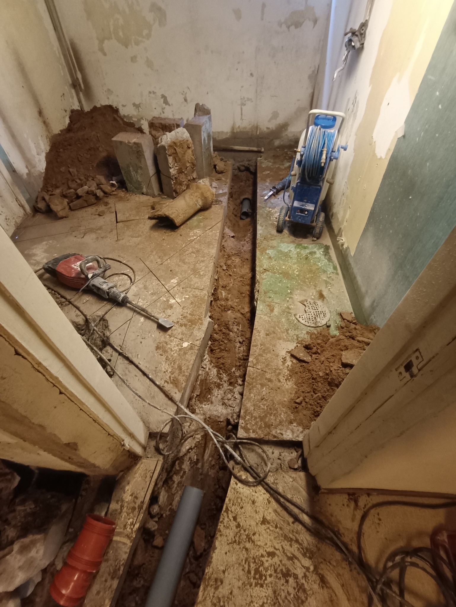

Då var det bytt, ska gjutas igen imorgon.
  • Förfallna byggnadsdetaljer, rör, sprucken färg, skräp, person i tofflor står och tittar ner.
  • En rörledning under golvkonstruktionen, grus, betongrester, skor i förgrunden, byggarbetsplats.
  • Renoveringsarbete, grävd grop i golv, synlig rörledning, byggarbetare, byggmaterial, arbetsskor, inomhusmiljö, grus och betong.
  • Uppbruten golv, rörinstallation, skor i förgrunden, inomhusarbetsplats med synligt smuts och stenmaterial.
  • Uppgrävd golvsektion med rörledningar, jord, sten och byggbråte i ett äldre rum.
  • Renoveringsarbete, uppbruten golv, rörledningar synliga, verktyg och byggmaterial på golvet, ofärdigt badrum.
  • Oorganiserat utrymme med varmvattenberedare, kablar på golv, nedsmutsad betongyta och fötter i förgrunden.
  • Renoveringsarbete, uppgrävd golv, synliga rör, byggavfall, sladdar, verktygsmaskin, skadad vägg, byggnadsplats inomhus.
  • Ett skadat golv med spilld jord, rör, en handfat och någons fötter synliga; behov av renovering eller reparation.

Snabba ryck! Kul att se! Hur lång tid tog sågandet och läggningen av nya rör? Tog ni bort de gamla förresten eller får de ligga kvar i backen?
louii
De låg väldigt djupt så de ligger kvar under.
Sjukt tjock betong i tvättstugan, 17 cm mätte dom. Var 5-8 cm i första rummet.
Får hoppas röret ut mot gatan är i bättre skick, lär filma det när vi har gjutit igen källaren.
Juulis och 2 till
Du tog helt rätt beslut som byter alla rör anser jag!
RolfoHelena och 4 till
Sågningen gjordes av två man, tog väl ungefär från 07 till 13-14 tiden. Det var bilning + sågning. Tog lång tid pga sån tjock betong i tvättstugan+mot luft vatten värmepumpen.
Rörmokarna var också två stycken, kom hit runt 10.30 och drog ca 14.30.
