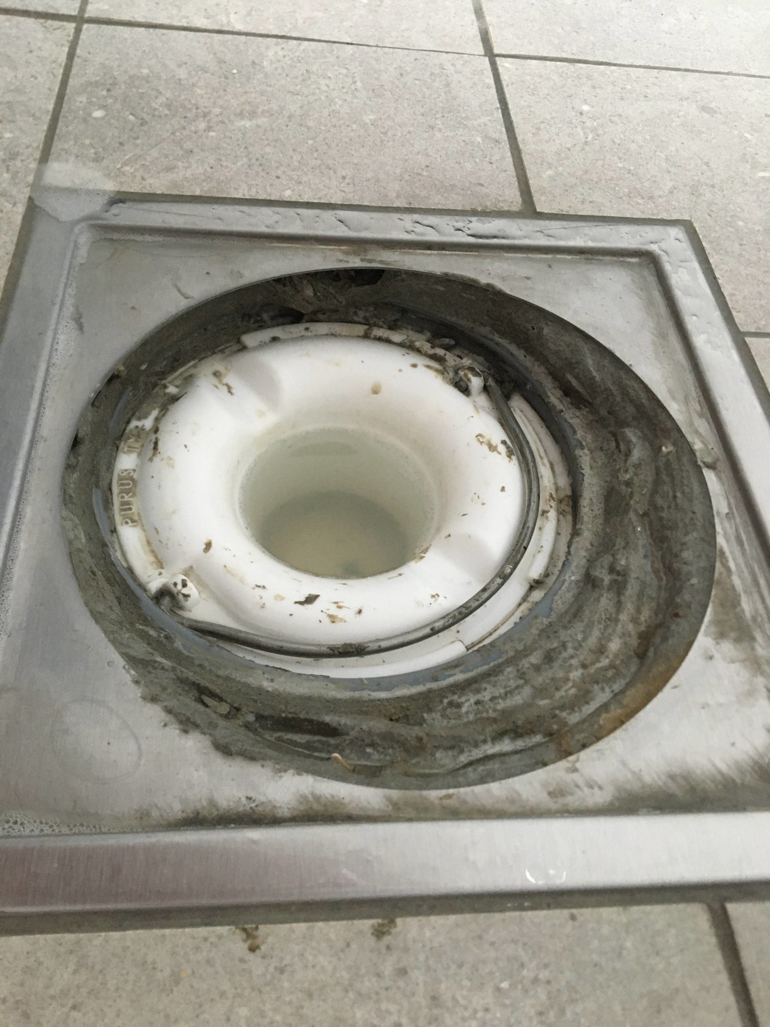

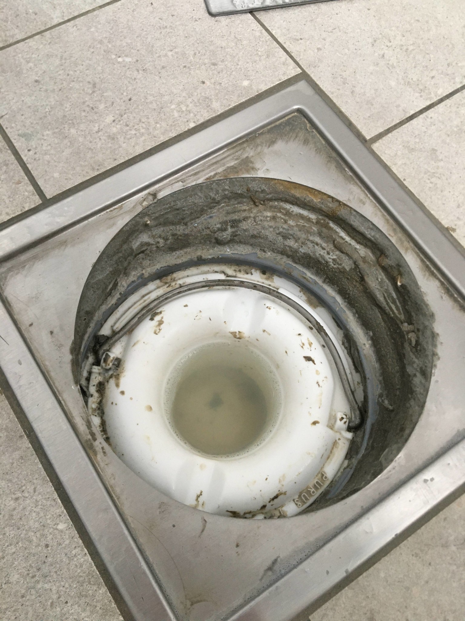

Vi har nyligen haft en entreprenör som har totalrenoverat ett badrum. När jag kollade brunnen tyckte jag att det ser lite slarvigt utfört ut. Det är en del fix/flytspackel kring vattenlåset. Det går inte att lyfta upp vattenlåset eftersom fixet verkar ha ”limmat” fast det.
Jag har googlat lite och tydligen ska man kunna se manschett och klämring. Jag kan verkligen inget om badrum men ser det här korrekt utfört ut? Förutom att vattenlåset sitter fast, det fattar till och med jag att det inte ska göra. Märket på brunnen är Purus.

Spontant ser det rätt, klämringen verkar sitta på plats. Sen kan man tycka att fixet var lite snyggare gjort. Manschetten ser man normalt inte, då den är dold under fixet, vattenlåset borde gå att få upp, men kan sitta rätt hårt
Tackar! Har googlat runt lite och känner mig betydligt lugnare nu. Allt verkar sitta där det ska.
