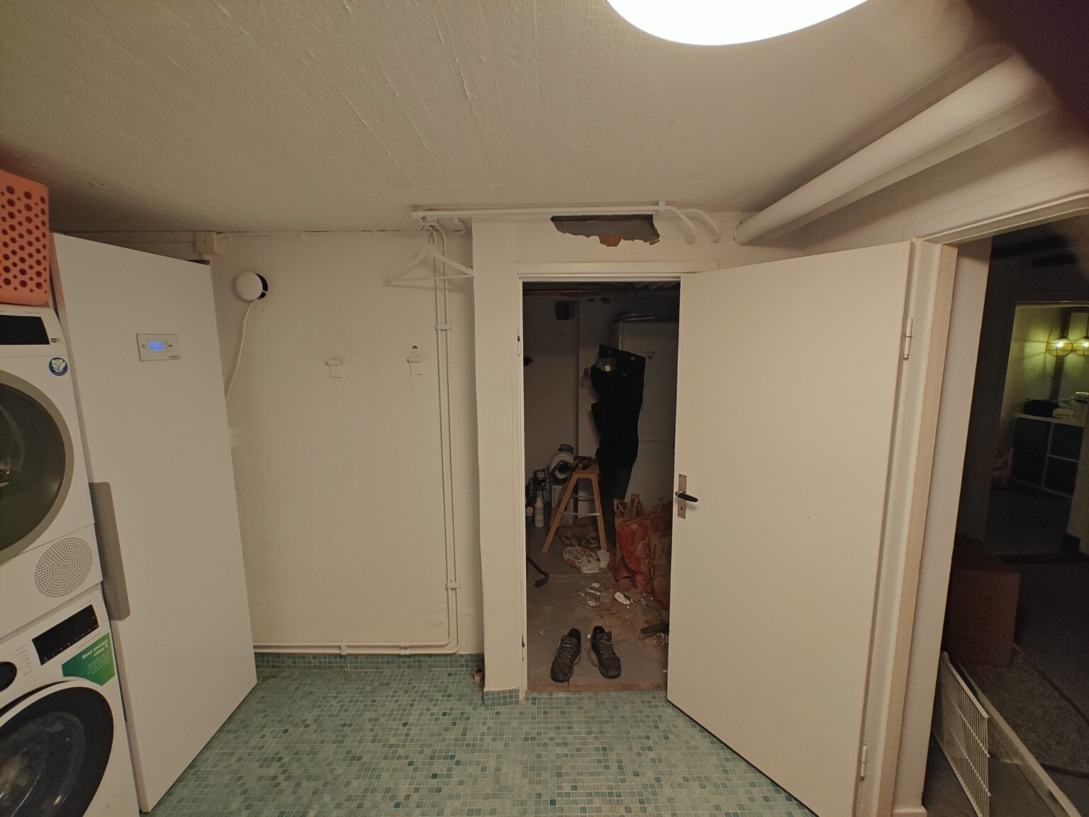

Pelletspannan har kastats ut och den gamla brandväggen mellan tvättstuga och pannrum fyller inte längre något syfte.
Väggen är i tegel (till höger vid dörrparti) och i betonghålsten till vänster om dörr. Både tegel och betonghålsten är ca 10 cm tjocka.

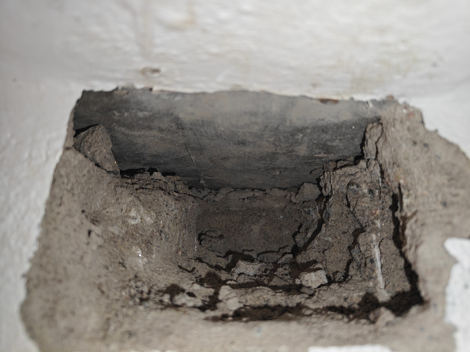

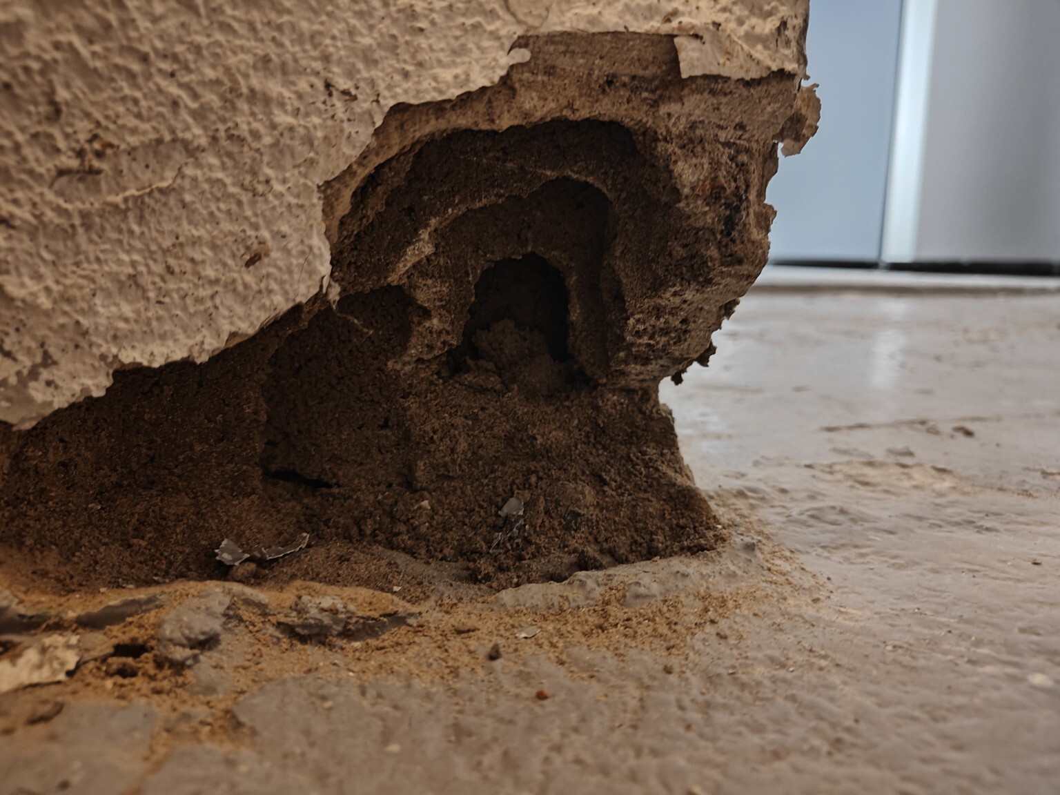

Den sitter ej fast i tak eller golv (ej ingjuten) utan vid de två provhål jag slagit upp så ser man tydligt gjutningsspåren från taket (som måste ha gjutits innan väggen byggdes?).

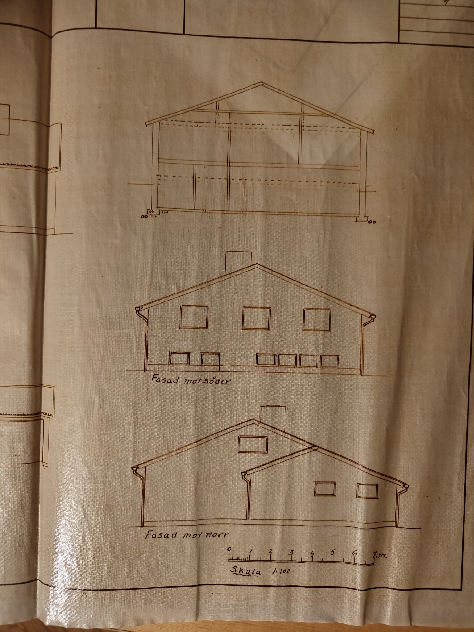

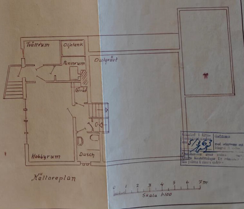

Jag har även 3 olika versioner av originalritningarna, där som både beskriver hur väggen jag nu vill ta bort inte finns alls, hur det är en extravägg i mitten och flera smårum, samt där det är en dörröppning mellan matkällare/pannrum (på den sista ritningen fanns dock inte den öppna spisen med, så förmodar att murstocken går där bakom idag)...

Dörröppning mellan tvättstuga och pannrum med vitmålad vägg; synliga rör i taket och grönt mosaikgolv; arbetsskor och byggmaterial på golvet.
Närbild av ett vägguttag med exponerade tegelfragment och gjutningsspår, antyder tidigare borrhål i väggen som ska undersökas för bärighet.
Närbild på en skadad vägg av betonghålsten med synlig erosion och smuligt material vid golvet, potentiellt fri från tak och golv.

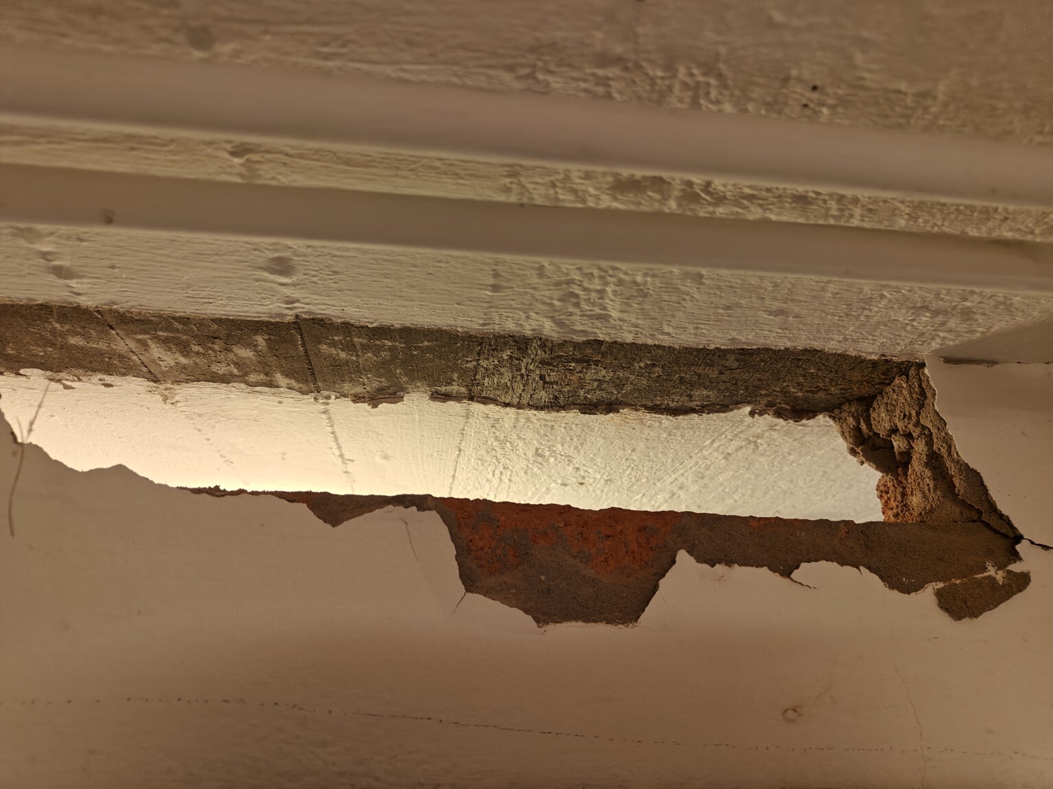

Närbild på en uppbruten del av en innervägg som visar synligt tegel och betong under ytskiktet.
Ritning över ett hus med fasader mot söder och norr, samt en sektion. Skala 1:100.
Gammal ritning över källarplan med rum som tvättrum, pannrum, hobbyrum, och dusch samt måttskala i nederkanten.
