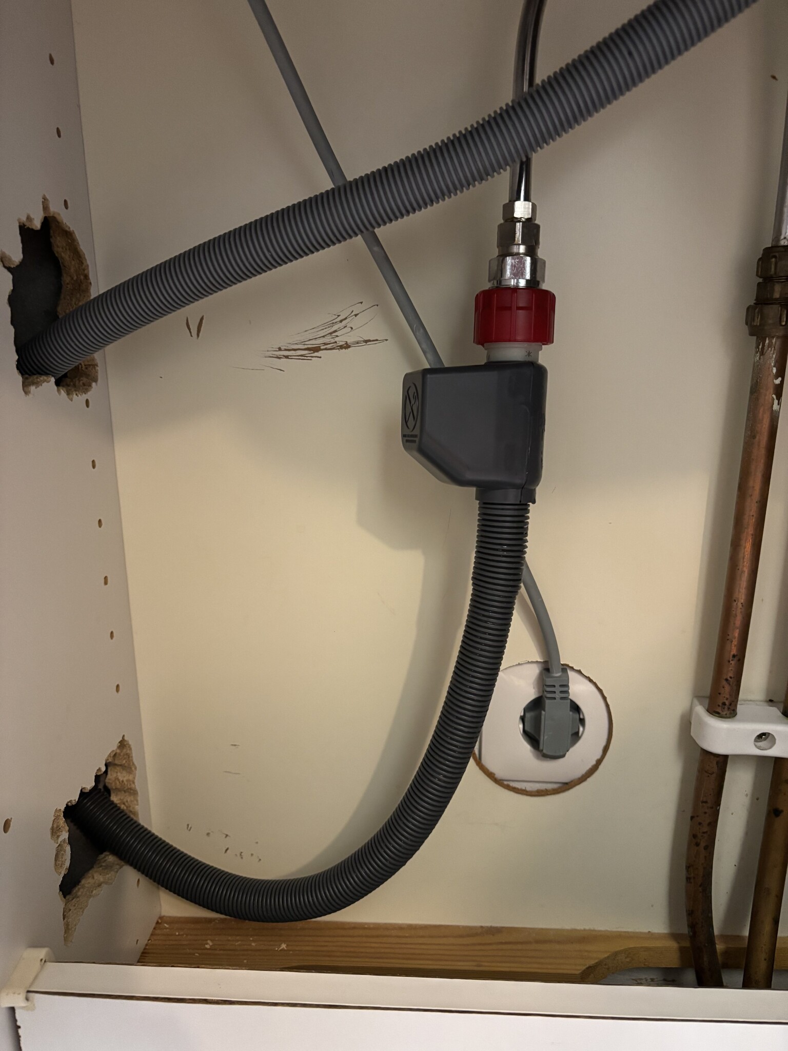

Har precis beställt en ny Aquastop till min Electrolux 300serien . Original del slang tillopps-, aqua-control, L=1475mm
Det läcker när vi slår på kranen. Är det böjen på slangen som är problemet ? Se bilder nedan. Hur ska det monteras?
  • Grå vattenslang med Aquastop under diskbänk. Slangen har en böj innan den går genom ett borrat hål.
Var är läckan?

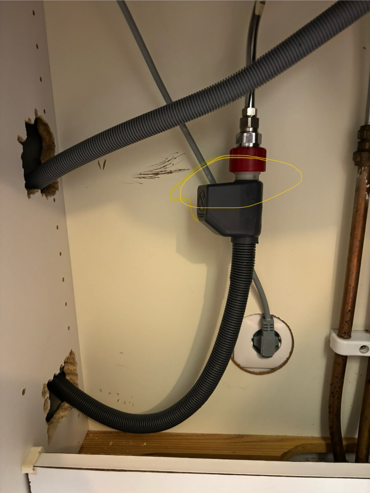

Bifogar bild för förtydligande(se gult markerat). Är mellan röda delen och slangen. Det röda går att snurra på medans det andra statiskt. Kan det vara böjen på slangen?
  • En röranslutning med en röd och en grå del samt slangar, där en del är markerad med gult för att visa skarven mellan två komponenter.
Har du skruvat fast den rätt?
Böjen har ingen betydelse.
Festlund och 1 till
denna ordning: rör-nippel-Aquastop. Handragen vid röda delen(Aquastop ) och nippeln. Gör nippeln att det läcker?

Det bör vara en gummipackning i botten på den röda "muttern". Finns sådan?
Svar ja, den är i röda delen. slangen är original del och beställd helt ny, gängan är åtdragna förhand.
Pumpen låter vid programkörning, men trycket från vattnet när man sätter på gör att det ”spiller över”
Det är inte så enkelt att den behöver dras åt lite hårdare?

Och det bottnar ordentligt när du drar åt?

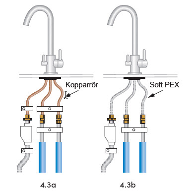

By the way, när du fått ordning på läckaget kan du klamra diskmaskinsanslutningen.
Krananslutningar med kopparrör och Soft PEX för diskmaskin, visar två installationsalternativ.

En uppdaterad status: det funkar nu. Orsaken att det var en för kort nippel. Lösning:
La till en extra gummipackning för att fylla ut tomrummet. Funkar hur fint som helst nu och livets goda dagar är nu!
