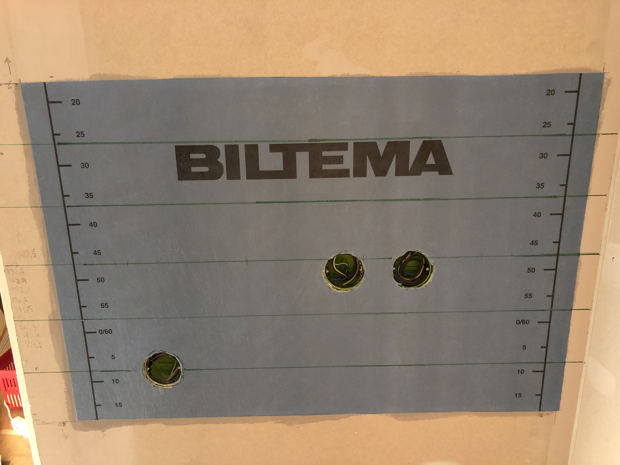

Vi har fått förtroendet av elektrikern att sätta upp apparatdosorna. Vi har dock svårt att avgöra hur djupt den ska sitta i förhållande till gipsskivans kant, både träskiva och gips kommer att användas på väggen. Den tidigare elektrikern från samma firma hade satt upp dosorna så snett och vint, lite hipp som happ, därav det stora frågetecknet nu då vi inte kan jämföra med hans tidigare arbete.
Vore tacksam över svar och att slippa ringa elektrikern och fråga (har redan ringt om så mycket och de är överbelastade med corona-sjukskrivningar etc.). Den dosan som används är BP-202 apparatdosa https://www.se.com/se/sv/product/IMT37477/apparatdosa-bp202-diy-1st/
Från olika dokument och videos kan jag avgöra att dosans kant hamnar någon halvcentimeter in i gipset, kan detta stämma? Eller ska dosans kant vara närmare gipsets kant/väggens yta, eller till och med i övergången mellan träskiva (k-ply eller osb) och gips?

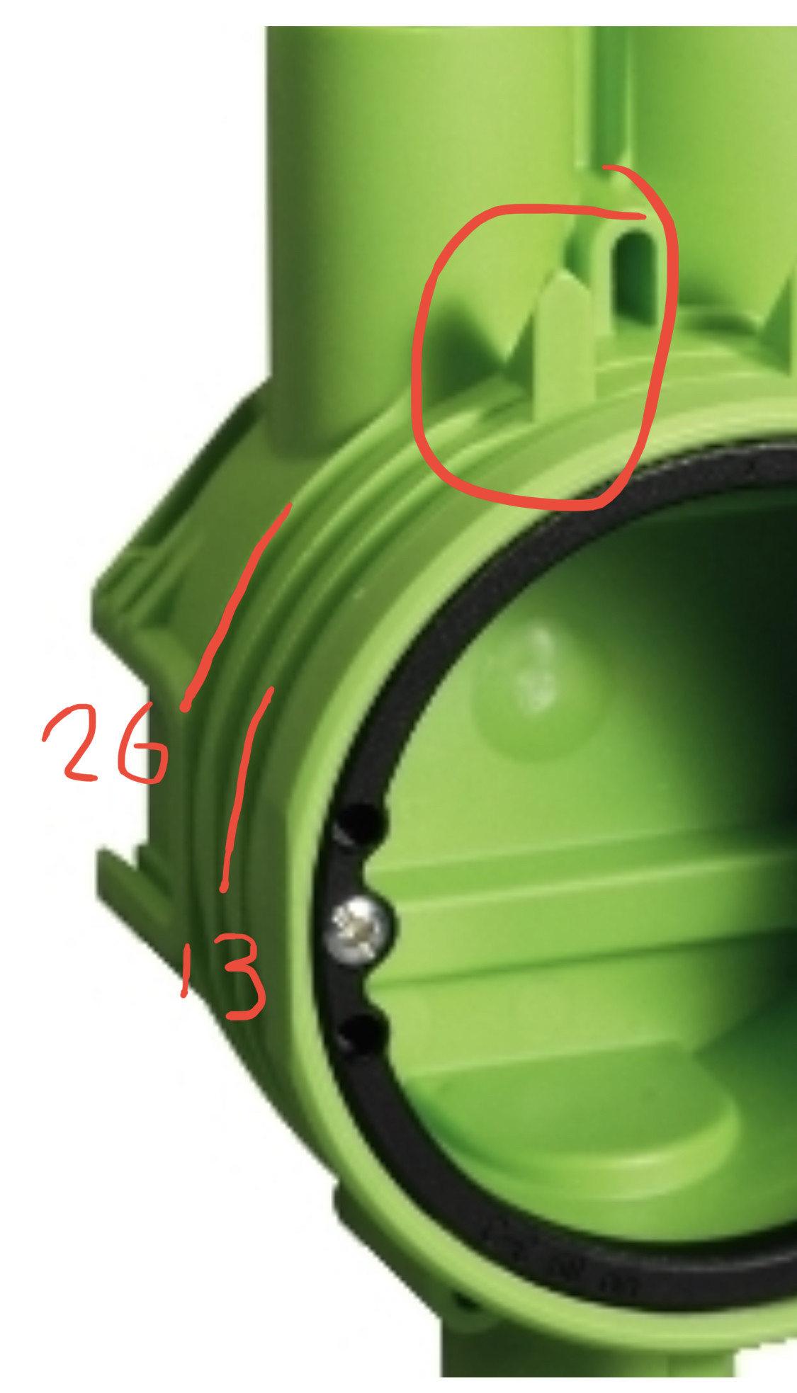

Vid enkelskivemontage monteras dosan så att den sticker ut 13mm, ”klackarna” ska precis snudda skivans baksida när skivan är monterad.
Vid dubbelskivemontage monteras dosan så att den sticker ut 26mm, samt att ”klackarna” vid 13mm skärs bort, baksidan av innre skivan ska precis snudda stosarna.

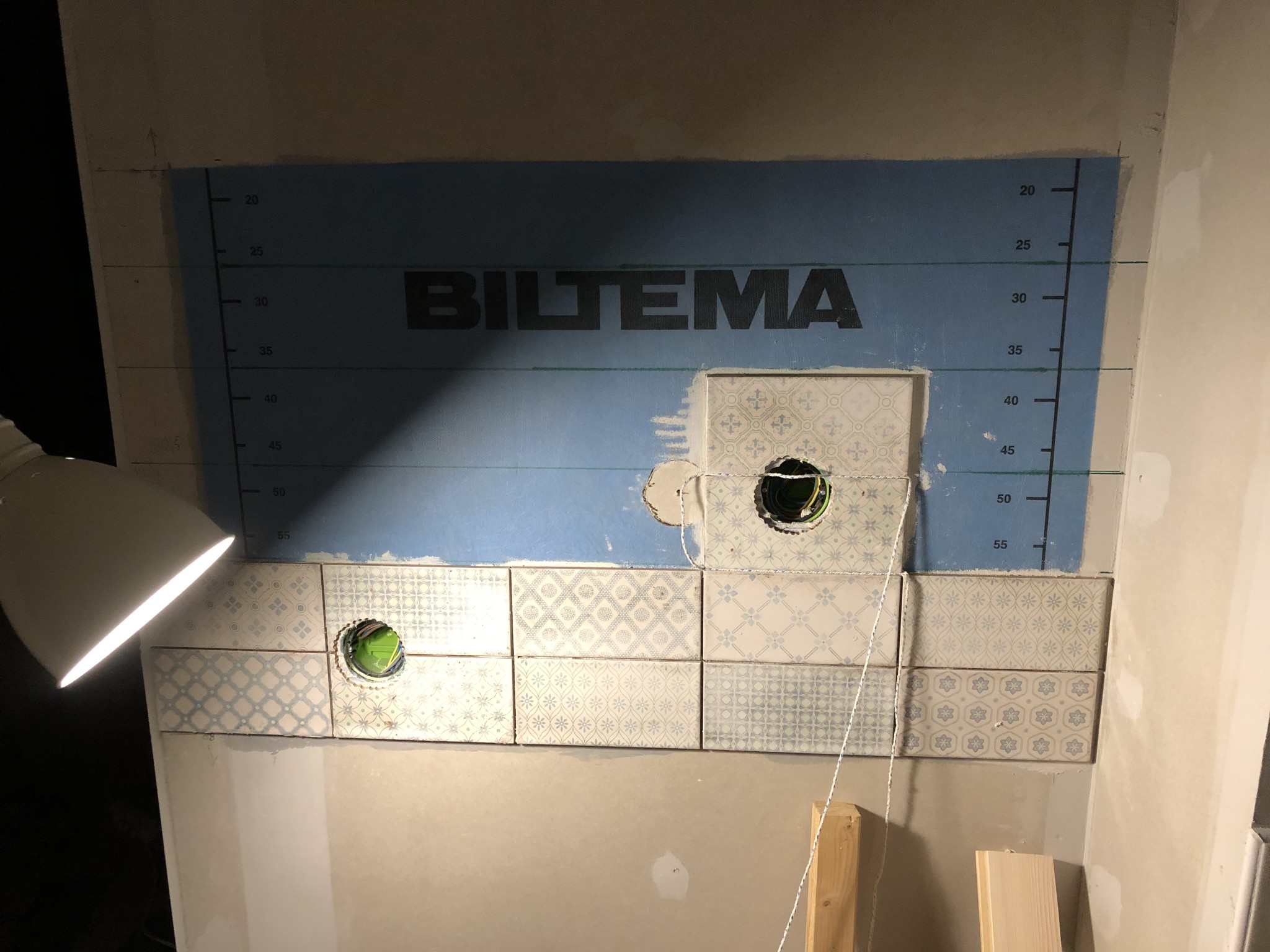

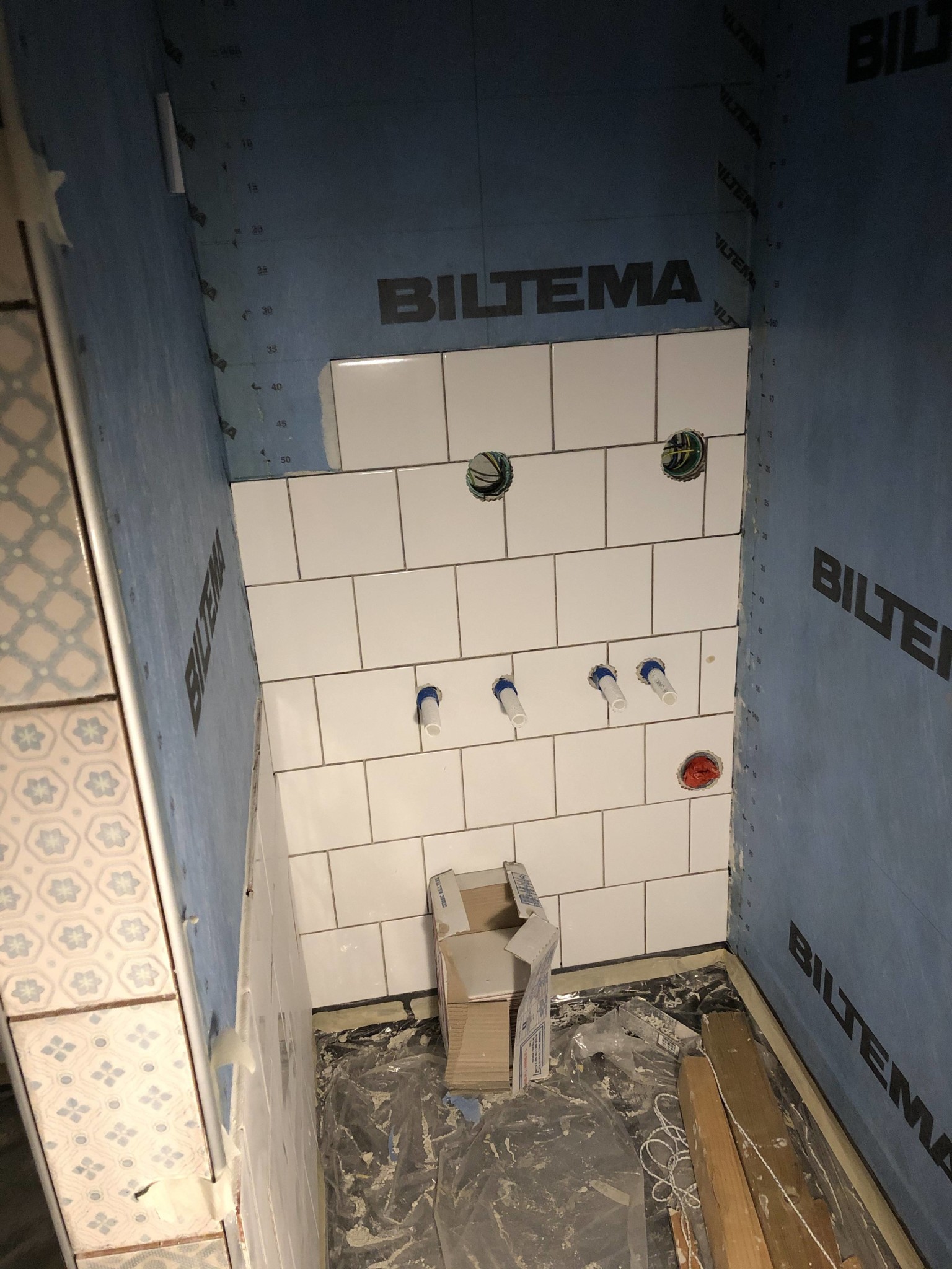

Med OSB+gips+kakel ihop med dubbelgipsdosa så hamnar dosan innanför kaklet om man inte flyttar ut dosan kaklets tjocklek samt sågar större hål i OSBn så att dosan ligger ann mot gipsen.
I sådana där lägen när man har OSB+gips+kakel så väljer man dosor med justerbar ring och som är gjord för dubbel-/trippelgips.

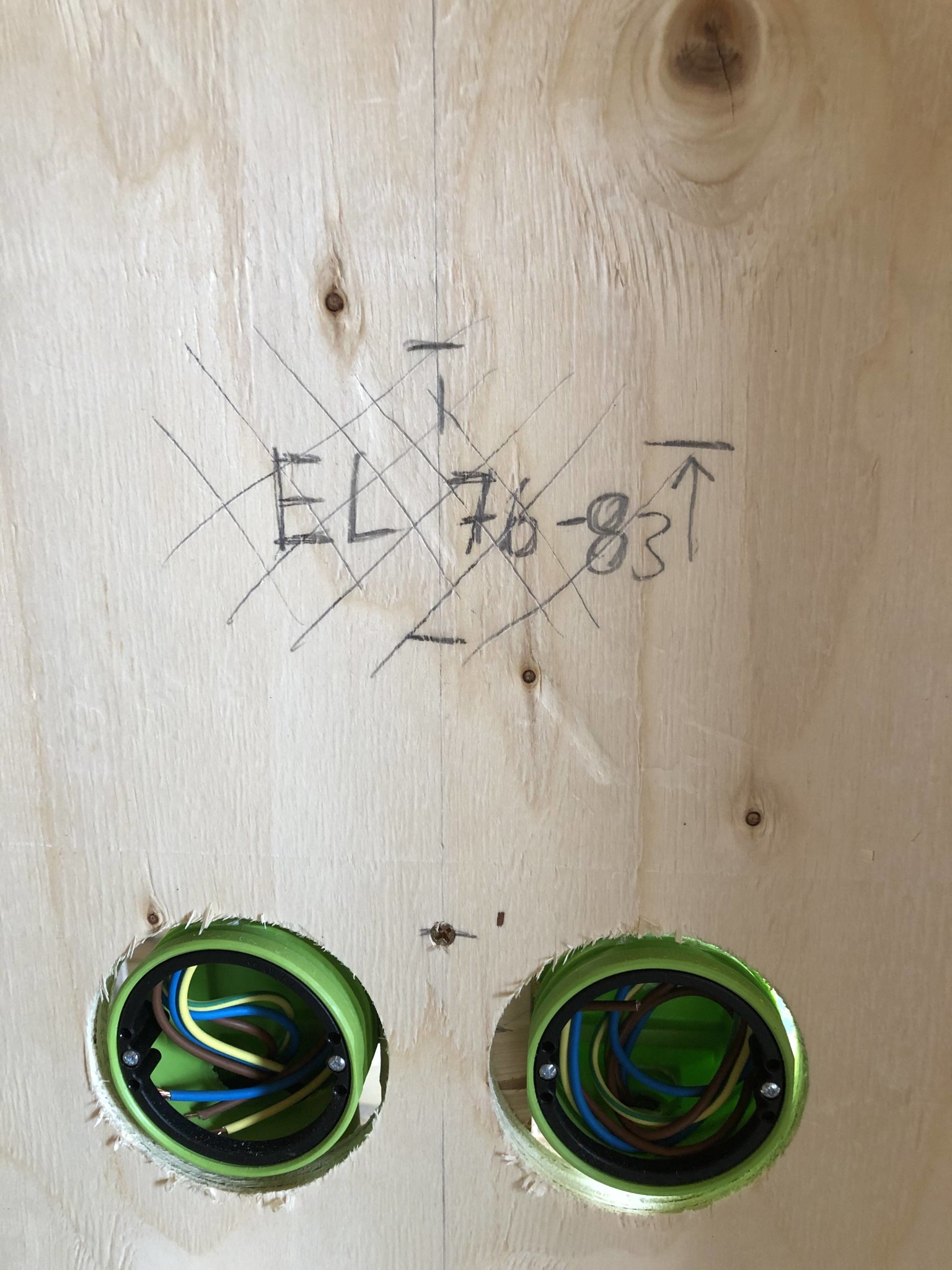

Vad ska vara i de två dosorna?L LyckansHus skrev:
Varför monterades dom på var sin sida om regeln?
Blir troligen snyggare om dosorna hade suttit dikt varandra.
Haha, ja, det blev en missuppfattnig och vi lät elektrikern (den nästkommande som varit mer fokuserad..) ändra det ena urtaget till en kontakt nertill på andra sidan väggen. Du ser på min första bild att jag satt igen detta hålDemmpa skrev:
