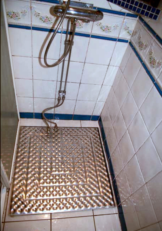

Från Byggahus 2014. Hörndusch med vit kakelvägg, dekorativa lister och rostfri duschbricka med cirkelmönster.

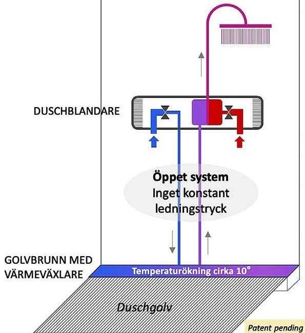

Schematisk bild av en duschinstallation med öppet system och temperaturökning markerad.

Jag har en eftermonterad värmeväxlare under min duschkabin och den värmer kallvattnet ca 6-7 grader.
Brukar skölja ut den var 3 månad kanske. Monterade långa slangar så den är lätt att dra fram för att rengöra.
