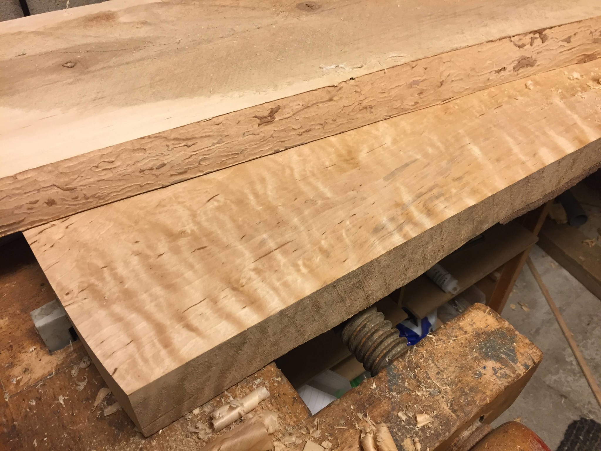

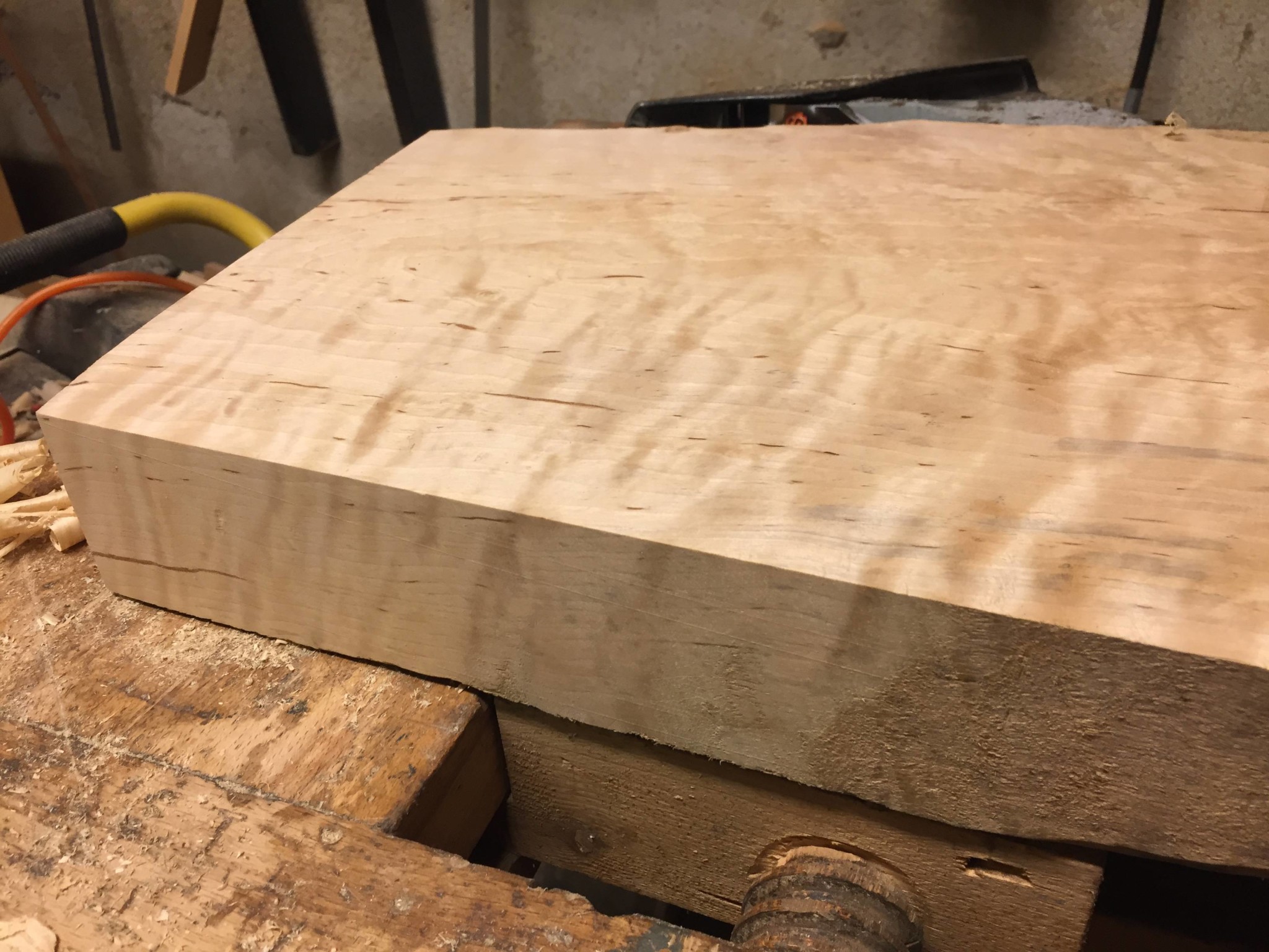

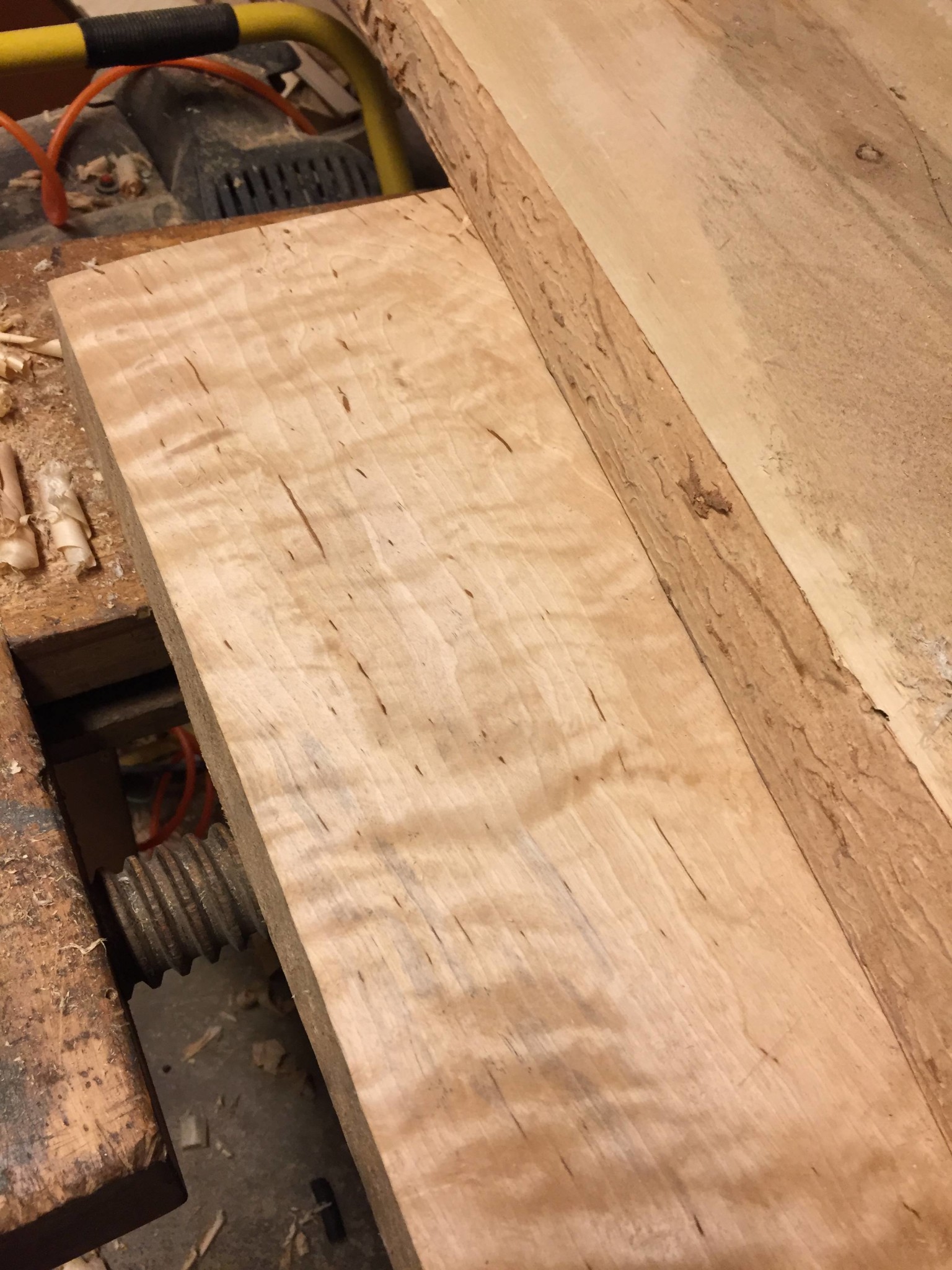

Jag kom på att jag har ett litet virkesförråd på garagevinden. Så jag hämtade lite för att träna på min hyvelteknik.
Den övre plankan är jag ganska säker på att det är Björk. Men vad är den andra, den som ligger underst. Den får en vad jag tycker fantastisk lyster när den hyvlas. Skulle gärna vilja ha tag på mer men har ingen aning om vad det kan vara för trädslag. Någon som kan göra en kvalificerad gissning?

Ganska säker på att det också är Björk.M Matte_Nörden skrev:Tack så mycket för era synpunkter så här långt. Jag har kontaktat ett par sågverk, får se vad det ger. Under tiden funderar jag vidare.

Ok... de är väldigt olika. Vad är det som gör att denna bit har så speciell karaktär? Jag tror jag har ner Björk liggande, vad är det för typ av bitar jag ska leta efter?

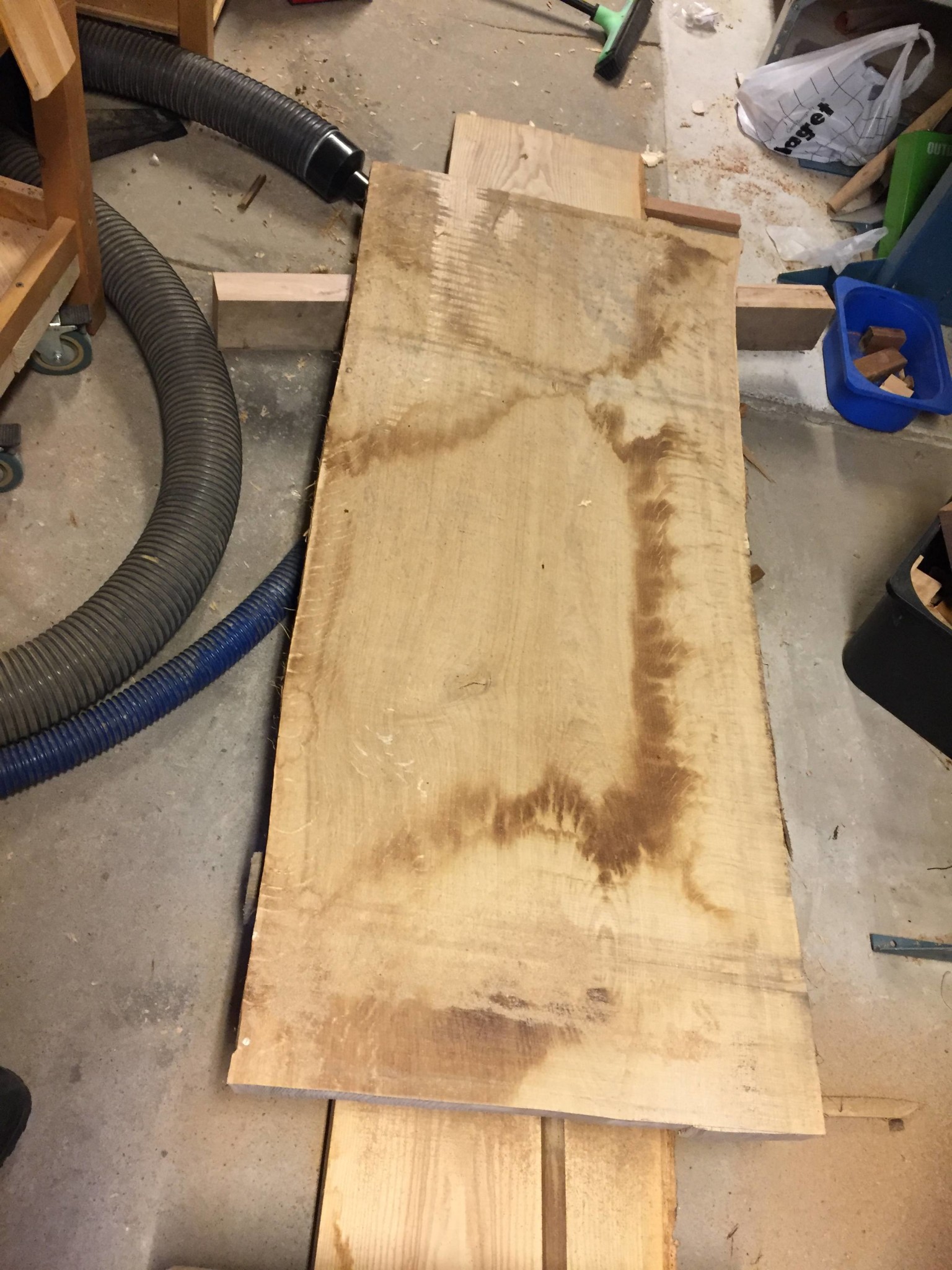

Har nu hittat ett ämne till min planerade topp.
50*600mm grovkapad till 1400 i längd. 8% fukthalt. Återstår att se när jag riktat den om jag använder den som hel bit, eller om jag klyver och limmar för att bli av med defekter. ”Järseke såg” hjälpte mig med denna. Kan rekommendera dessa om ni är på jakt efter virke. Ligger utmed 21:an mellan Hässleholm och Kristianstad.
