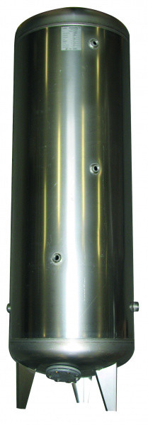

G Gudahov #1 Medlem · Västergötland · 356 inlägg 11 apr 2019 12:31 Gudahov Medlem Västergötland 356 inlägg 11 apr 2019 12:31 #1 Behöver ett stort expansionskärl och en kompis undrade om jag vill köpa hans hydrofor (rostfri 300 l). Tror att det är en Focus 300 eller snarlik. https://www.dinvvsbutik.se/sv/artiklar/300l-hydrofor-hd-300-rfr.html Är inte VVS:are, så jag vet inte hur hydroforer ser ut inuti eller vad som krävs av ett expansionskärl. Skulle det vara ett gångbart alternativ tror ni?
D Daniel 109 #2 Medlem · E · 39 681 inlägg 11 apr 2019 12:35 Daniel 109 Medlem E 39 681 inlägg 11 apr 2019 12:35 #2 Om du ska ha öppen expansion bör det funka bra. Se till att installera det med en isolering mot järnrör bara.
G Gudahov #3 Medlem · Västergötland · 356 inlägg 11 apr 2019 13:38 Gudahov Medlem Västergötland 356 inlägg 11 apr 2019 13:38 #3 D Daniel 109 skrev: Om du ska ha öppen expansion bör det funka bra. Se till att installera det med en isolering mot järnrör bara. Japp. Skall ha öppen expansion.
