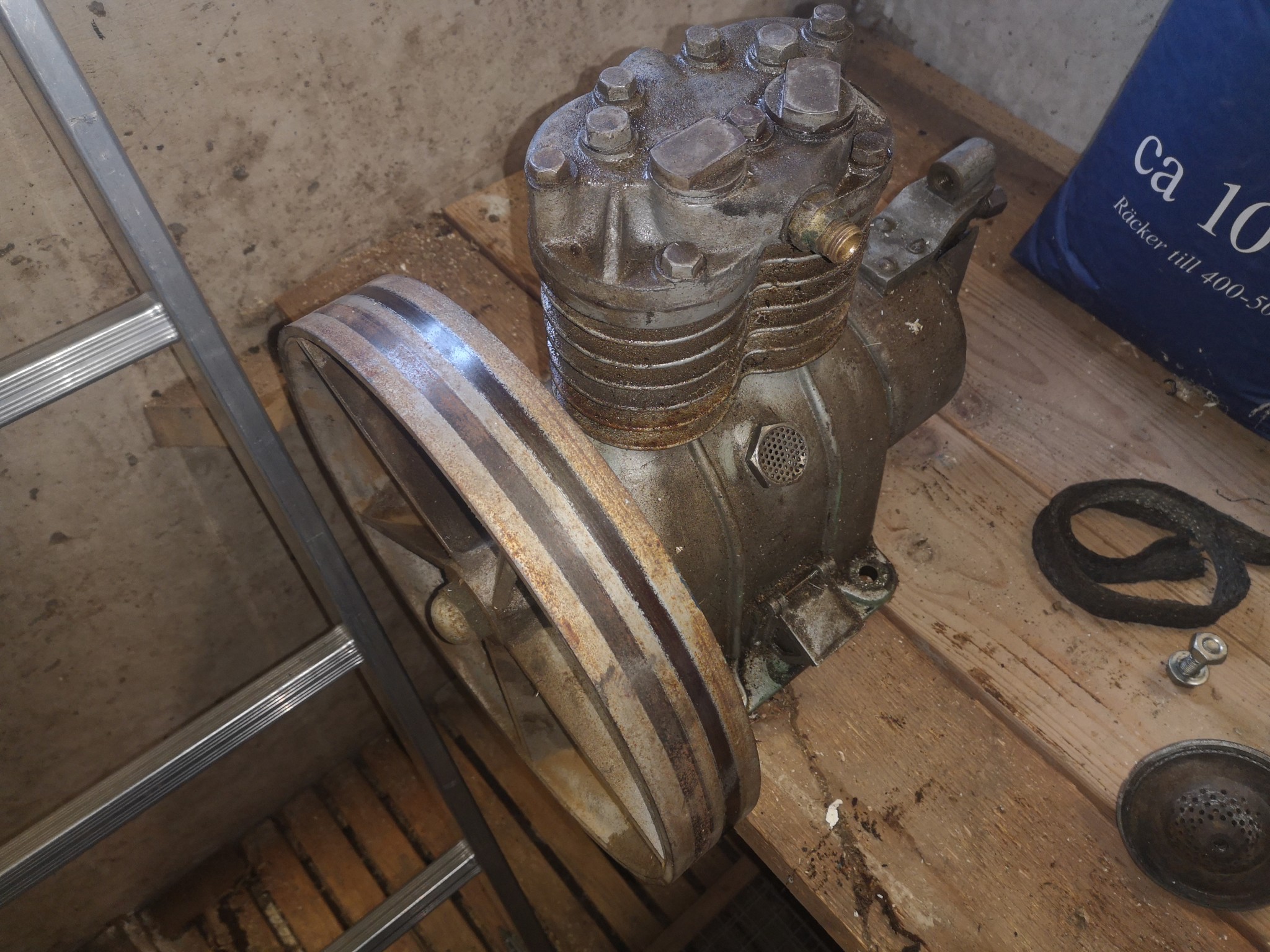

Har ärvt en gammal kompressor som har okänt årtal.

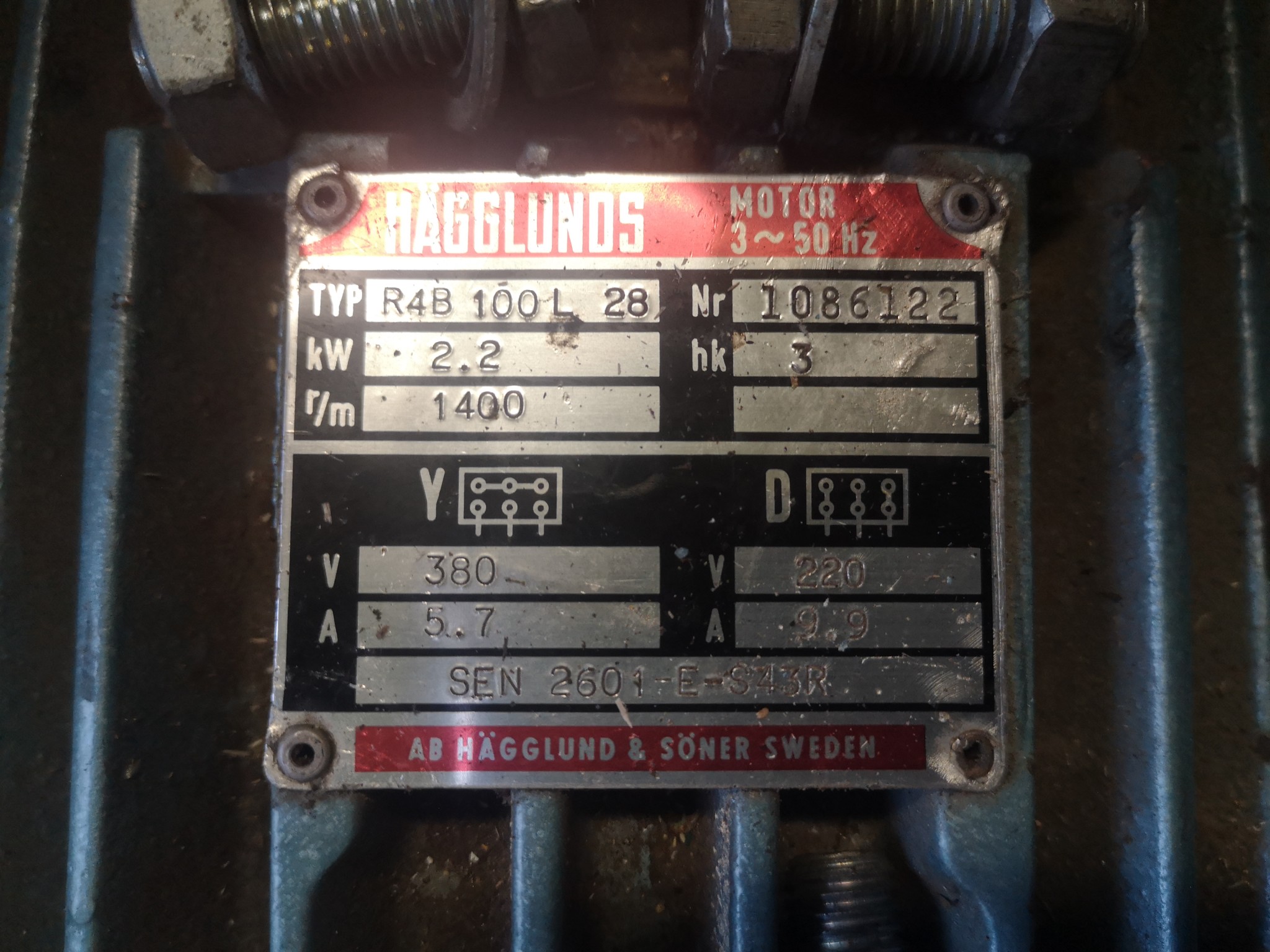

Motorn är tillverkad av Hägglund och söner.
3-fas
3 hk
1400 rpm
Själva kompressorn saknar helt beteckning. Oljan ser ut att inte vara bytt på mycket mycket länge och den låter med dagens mått mätt väääldigt högt.
Allt sitter ovanpå två st tryckluftstankar som är cirka 30 liter vardera.
Jag har kopplat in den och den fungerar att dra igång och den bygger upp tryck. Bortsett från att den brummar fruktansvärt högt så verkar allt snurra på.

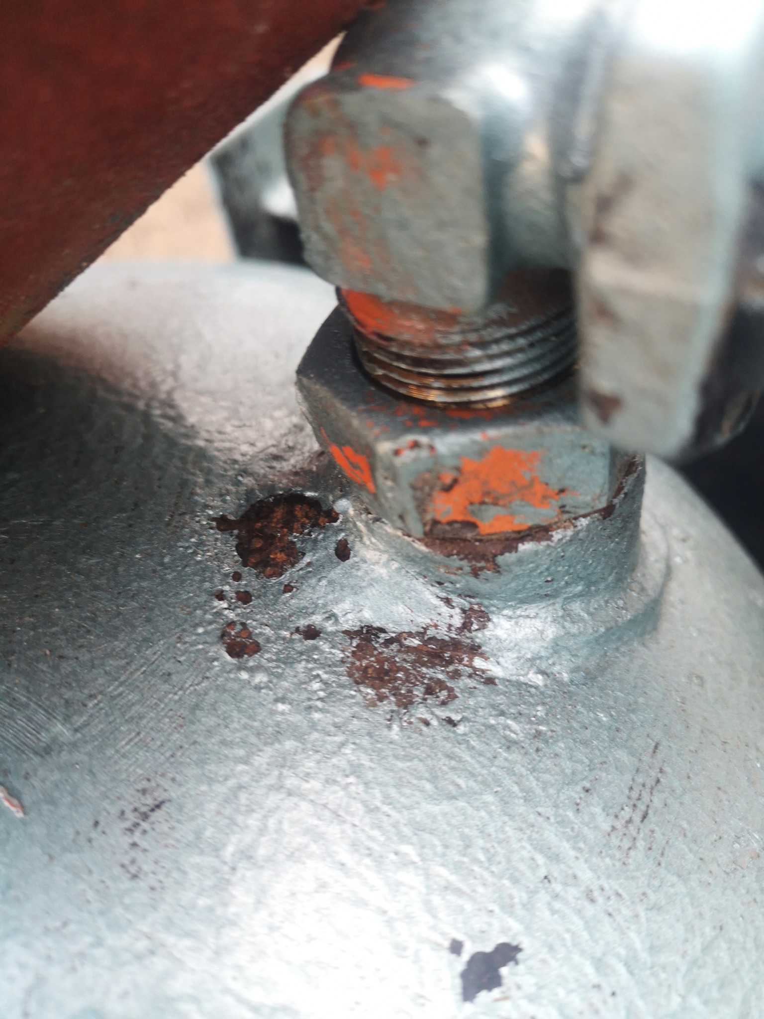

Tankarna har dock en hel del ytrost och det är här mina tveksamheter uppstår kring om jag ska använda maskineriet eller ej. Det finns ytrost i skarvarna och vid samtliga svetsningar.
Jag slänger upp lite bilder så kanske någon kan berätta vad ni tror om att använda den.
P.S Behöver jag nämna att den är fruktansvärt tung? :sweat:
  • Gammal och rostig kompressormotor med sliten remskiva på ett dammigt underlag, tecken på lång användning.
  • Närbild på ytrost vid svetsning och bult på en gammal kompressor.
  • Närbild på en märkplåt för en gammal Hägglunds-motor, med tekniska specifikationer som 3-fas, 3 hk och 1400 rpm.

Som du säger,man ska vara väldigt försiktig med tveksamma trycklufttankar,kan smälla rejält! rostar gärna inifrån med all fukt genom åren.
