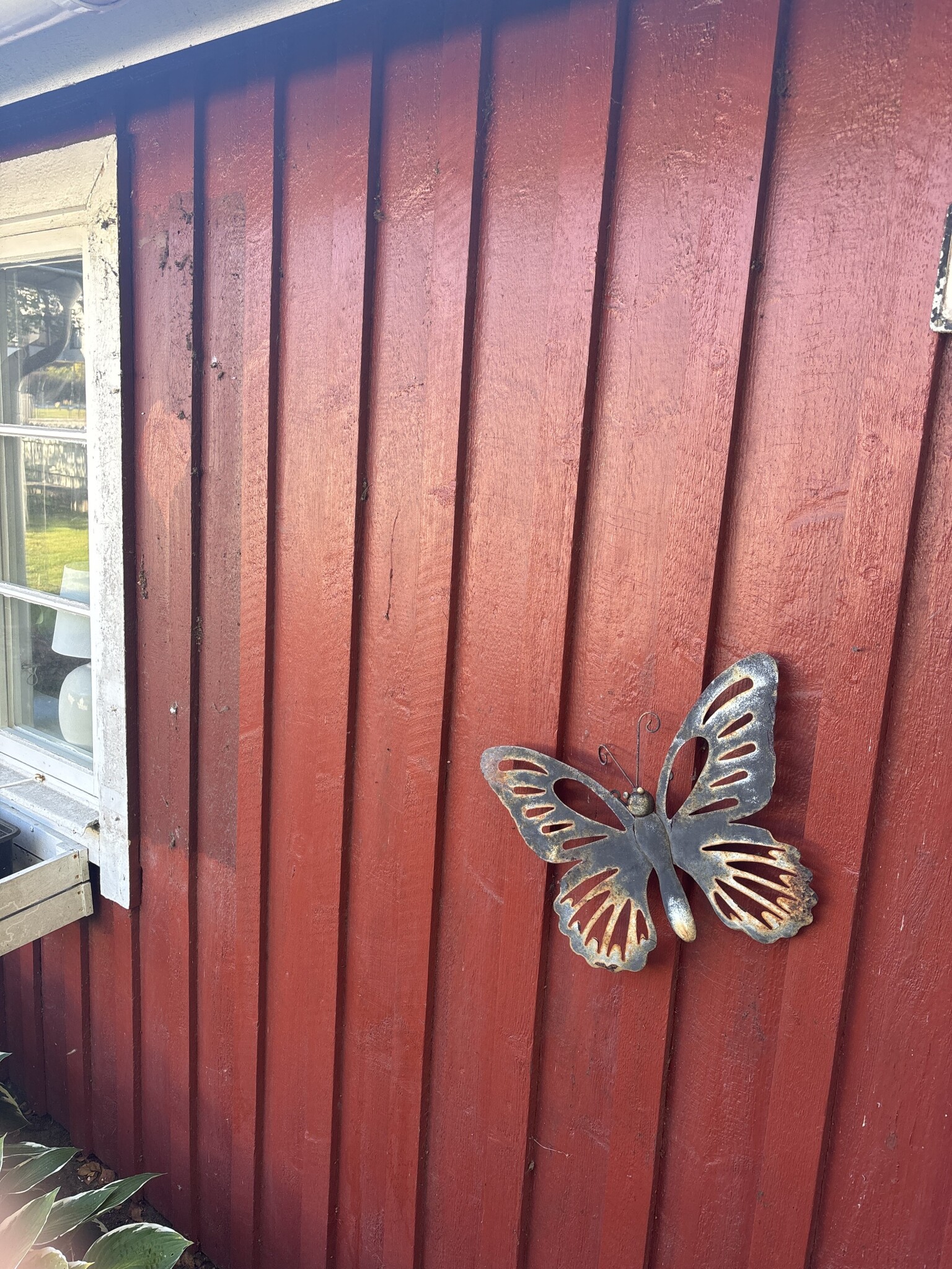

Jag ska göra fasadbyte då 3 av 4 sidor är dåliga men framsidans fasad ser bra ut och funderar då på att använda det materialet till att bygga en trall. Utsidan av brädorna är ju målade så tänkte vända på träbrädorna. Min fundering är om trallen kommer hålla sig i väder och vind? Behöver jag behandla brädorna på något sätt?

Jag föreslår att du istället använder brädorna till ett vedskjul, lekstuga eller liknande om du vill återanvända dem.
Som trall kommer begagnade fasadbrädor inte vara länge då de sannolikt inte är tryckimpregnerade eller av nått tätväxt tåligt träslag.
