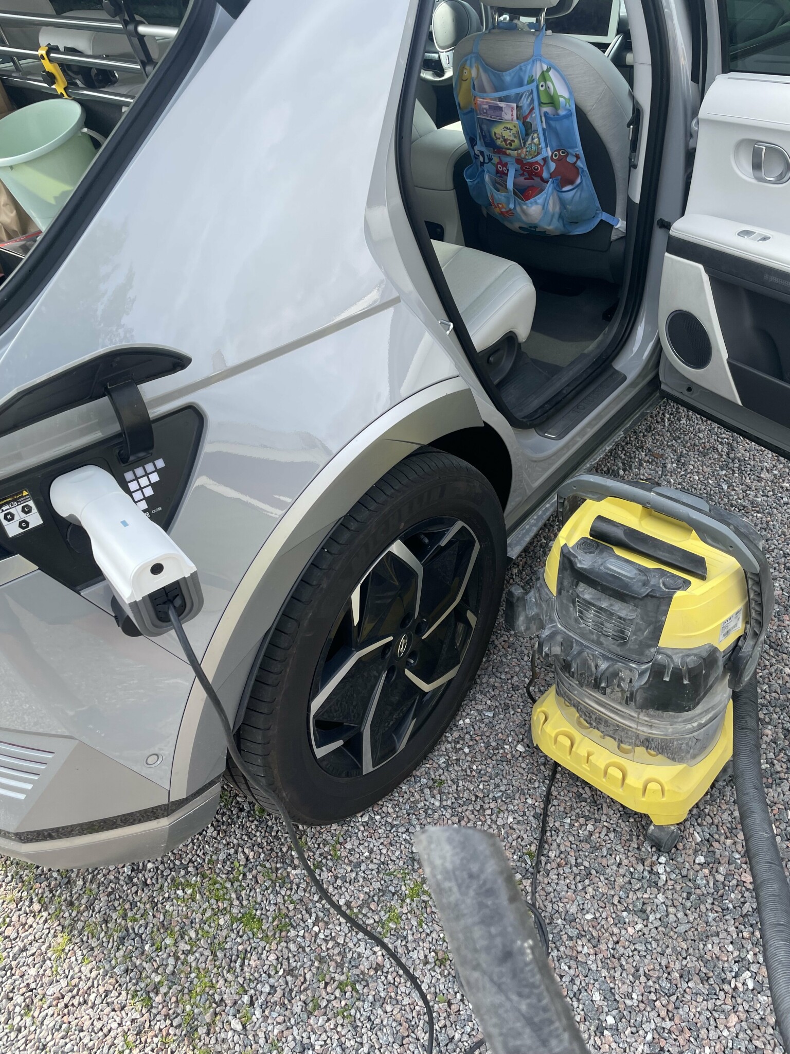

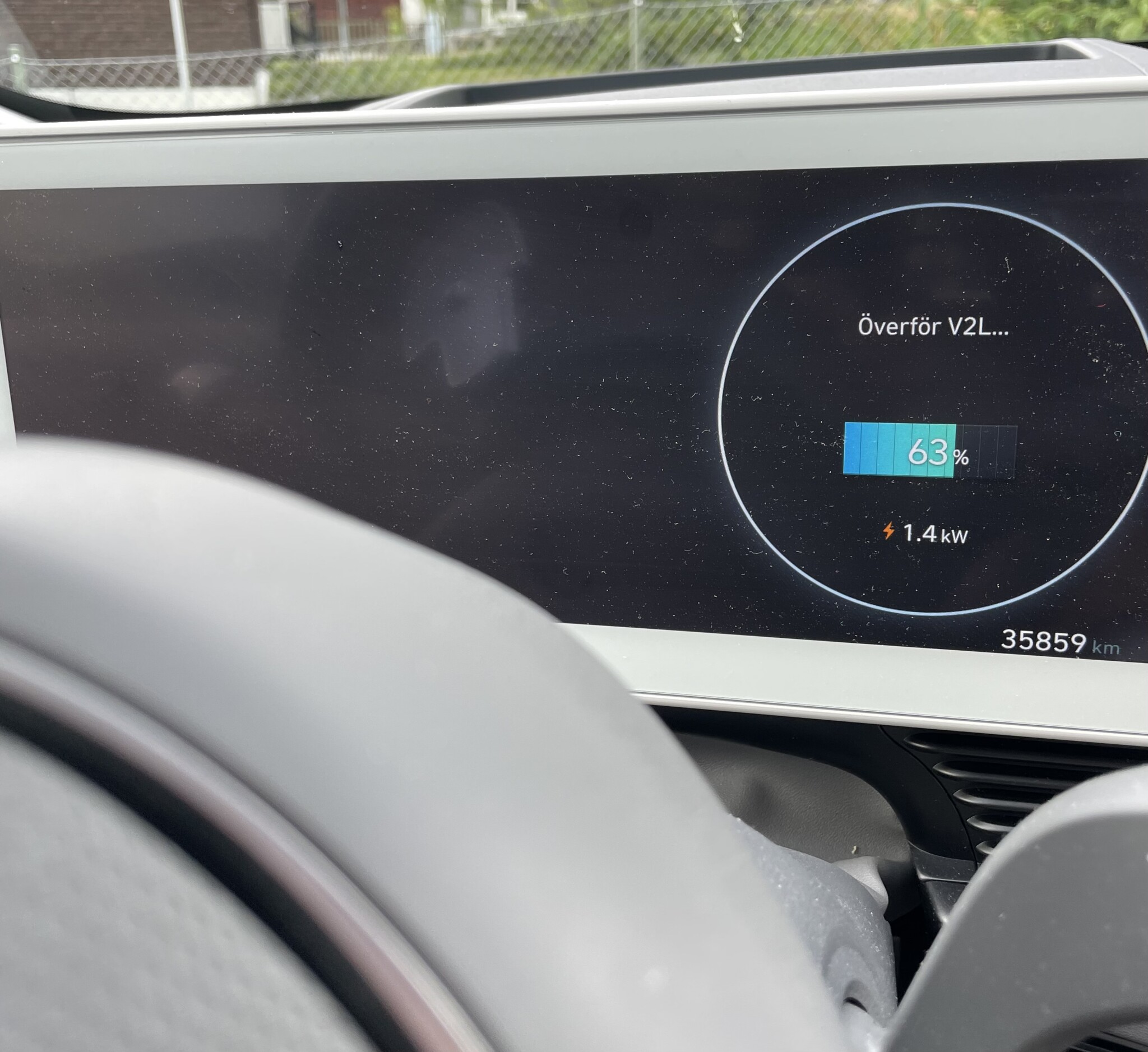

Man kan köra V2L med skarvsladd 230 volt 16 A med E-gmp bilar från Kia, Hyundai och Genesis. Några MG också tror jag 10 A.
