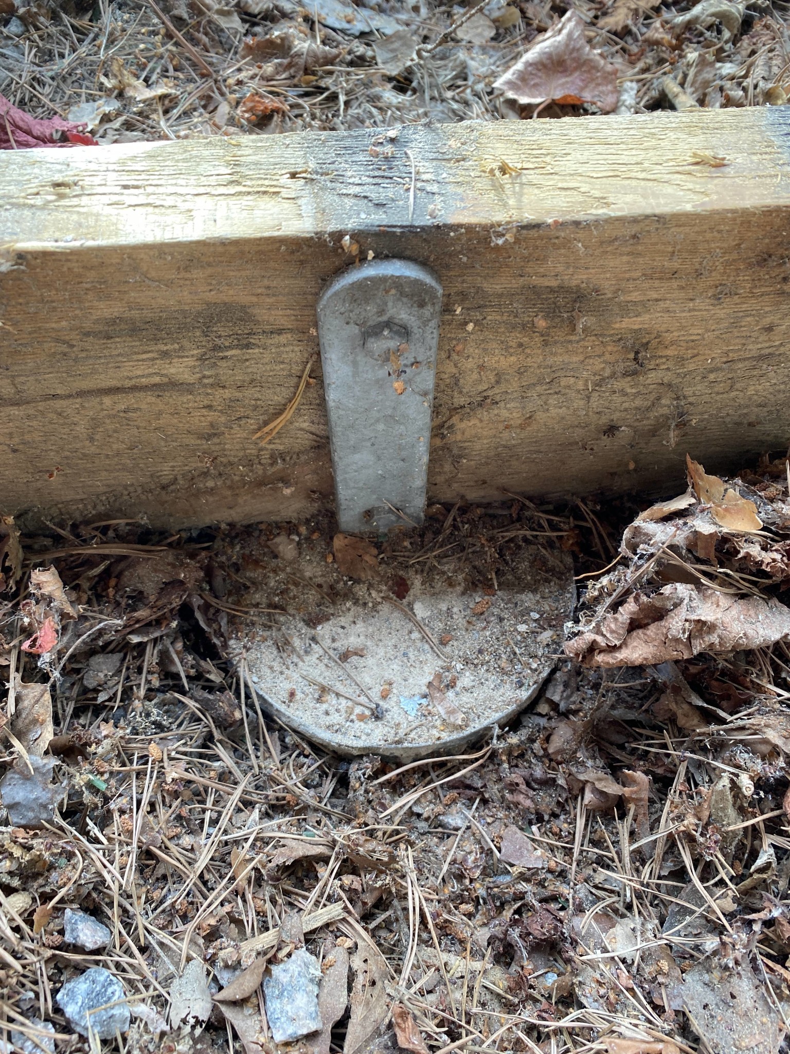

Gammal träbalk stödd på betongplint med fastgjuten plintjärn i ett område med löv och grus.

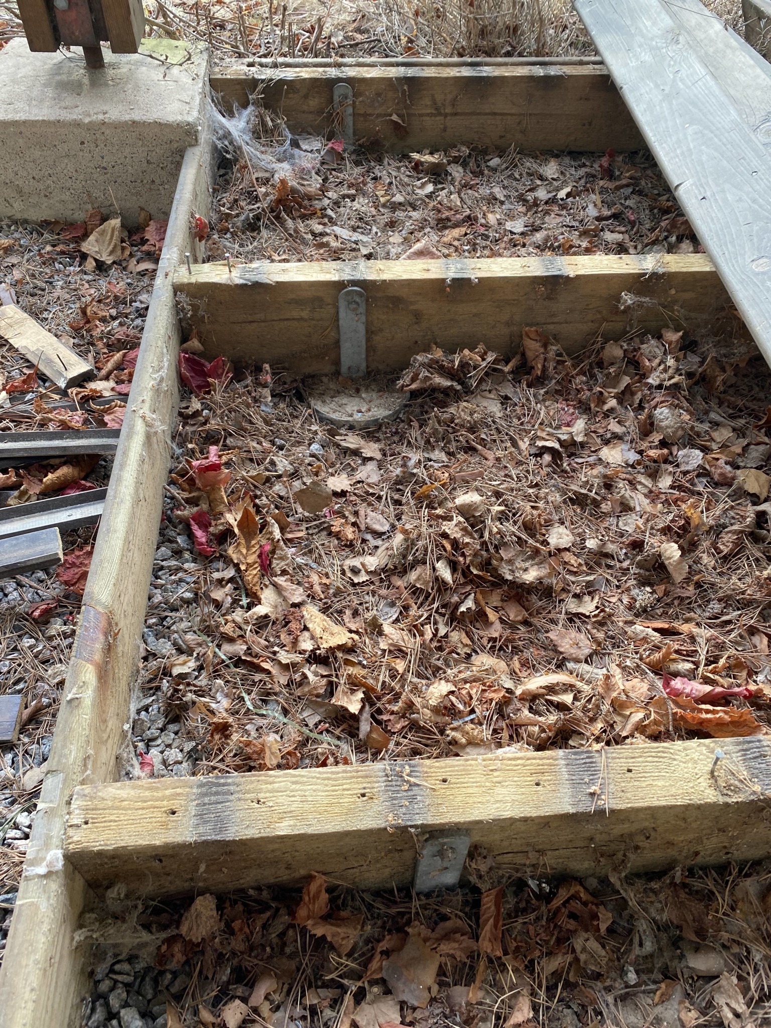

En demonterad träkonstruktion med synliga plintar och plintjärn bland höstlöv och grus.
Hej forumet!
Har som många andra planer på att bygga altan till våren/sommaren. Vi tog precis bort den gamla trallen och insåg att den stod på plintar. Det fanns plintjärn fastgjutna som fäster i de gamla balkarna (som vi ska byta ut). Min fråga är, skulle ni använda dessa för den nya altanen eller skulle ni sätta nya plintar med stolpskor istället?
jag är lite av en nybörjare, så såga mig inte alltför hårt!
Tack på förhand!
Jag skulle använda dom om de passar in i konstruktionen i den nya altanen.
