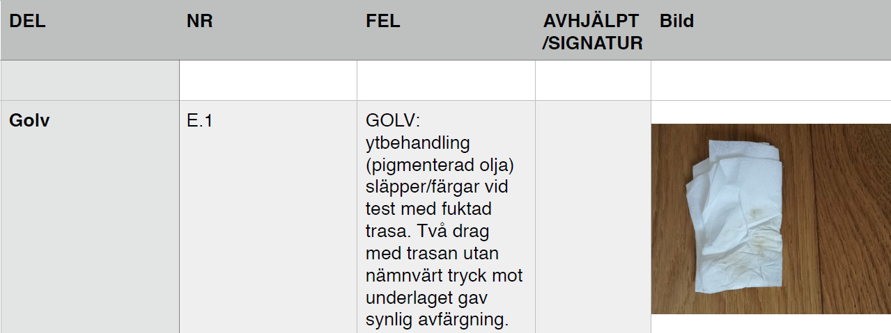

Jag köpte ca. 65 kvm av deras parkettgolv Oak Navy (https://www.bauhaus.se/parkettgolv-oak-navy-1-stav-12x158x1830mm.html) från Bauhaus för 4 månader sedan.
Oljan i golvet började släppa och jag reklammerade till Bauhaus, efter att ett otaligt antal strumpor och tofflor förstörts. De bad representater från leverantören NQD att komma till min lägenhet och undersöka, och konstaterade att golvet inte färgar av sig särskilt nämnvärt, och skyllde på smuts. De tog in sin egen "besiktningsman" i dialogen, men han kunde kostatera något (eftersom han själv inte hade tittat på golvet). Baserat på detta fick jag avslag på reklamationen.
Jag tog sedan in en på riktigt oberoende besiktningsman som var chockerad över att de i sin rapport hade sagt att avfärgningen från golvet inte var nämnvärd och att de skyllde på smuts, och kunde tydligt konstatera att oljan från golvet släppt. Det var ett tydligt produktionsfel. Hans slutsats var att det är helt oacceptabelt och att leverantör ska ersätta hela kostnaden.
Golvet hade även givit ifrån sig stickor i fötterna, vilket han konstaterade kunde vara farligt i.o.m. att oljan i golvet släppt.

Bifogar även ett utdrag, med bild, från den oberoende besiktningsmannens rapport.
