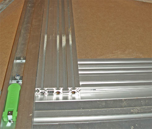

Detta är så mycket Heureka för mig att jag kände jag måste posta det. Det blir lite reklam, så jag får börja med att säga att jag inte jobbar för Festool, tidvis avskyr dem för deras prissättning...
Jag har en bordssåg som sågar fantastiskt bra, och där jag på små bitar också kan få till rätvinkliga sågningar som är både lätta att göra och perfekta i vinkel. Men problemet har alltid varit att så snart jag skall göra det på större saker blir det svårt (mäta med vinkelhake, lägga Festool sågbräda längs linjen eller haken, och hela tiden tvivla på att gummiranden är helt rätt att mäta mot, och att jag fått den rätt lagd.
Köpte dock Festools nya vinkelanslag och måste säga at det gav mig ett Heureka. Dels kan jag lätt använda dem för att kapa vinkelräta saker upp till deras längd (längdinställning upp till 65 cm, samma mått utan ändring genom att bara flytta till nästa bit, nästa bit, ...).
Men bättre än så, det har gett mig en förträfflig lång vinkelhake. Sätter man fast den ena av dessa vinkelanslag på Festool skenan så har man en vinkelhake. Vinkelhaken är 65 cm på korta sidan (vinkelanslagets längd), och en Festoolskena lång på andra sidan, och den styr sågen/fräsen längs vinkelhaken utan ytterligare steg. Bara lägg an och såga.
Vinkeln kontrolleras innan man börjar använda den med den mest exakta vinkelhake man kan ha, en Festool MFS, satt i sina yttersta hörn. Även det en vinkelhake med rejäla mått.

"Nya" vinkelanslaget, har dom bättrat på det där anslaget som alla tycker är så kasst? Vad är det för peng på det nya?
Det kan ju vara samma gamla dåliga och jag som bara inte sett det förr. Men jag är lyrisk över det antingen det är gammalt eller nytt (FS-PA heter det), 2000 SEK.importensketsig skrev:
Vad är/var problemet som fanns/finns?

Jag tycker att det låter som att Mats har skaffat sig FS-PA: http://www.festool.se/mediandoweb/i...UP=1912&ID_O_PRODUCT=372157&sLanguage=Swedishimportensketsig skrev:
Har själv sneglat på denna lösning, men tycker att 650 mm är i snålaste laget...

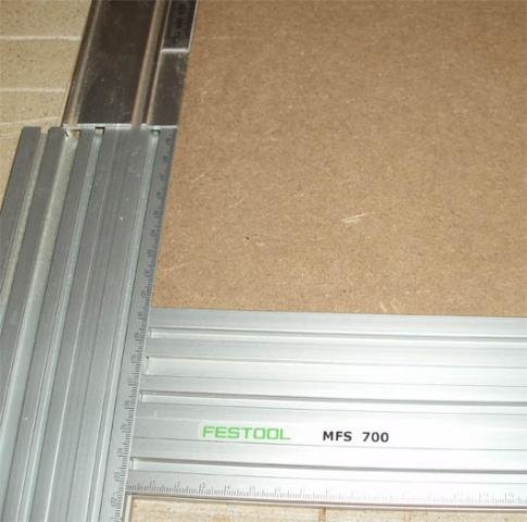

Jepp, FS-PA skaffade jag. Jag har sedan tidigare MFS, som jag länge haft utan att utnyttja så mycket (perfekt till cirklar, lättanvänd till "ytor".bygga_bo skrev:
Håller med om att 650 mm är kort. Min tro är att det skall gå att använda kantanslaget på MFSen, och sedan förbinda MFS till FS-PA för att få en förlängare, men har ännu inte försökt. Dock kan man köpa MFSens "v-skruvar" löst, och de ger dig möjlighet att skruva fast saker i MFSen med vanliga 5 mm skruv, så det borde gå.

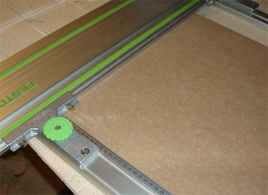

Så har jag trots allt sågat lite grand i kväll.
Först kollade jag vinkelnoggranheten, och den verkar repetitivt mycket bra. Får för mig att jag hamnar inom någon bråkdel av en millimeter fel jämfört mot en bra vinkelhake (MFS), mätt över 40 centimeter i sidled (skena) och 65 centimeter i längsled (FSPA). Detta varje gång jag flyttar FSPA på skenan.
Sedan provade jag att kapa vinkelrätt, genom att sätta sidan av FS-PA mot sidan av materialet, och flytta FSPA och skena tills jag hade sågnsittet där jag ville. Det blev på motsvarande sätt så vinkelrätt kapat att jag inte med fingern kan känna ett avståndsfel längs 40*65 cm. Observera att jag vill jobba med FSPA som vinkelhake, så FSPAn på andra sidan materialet är en bit bort. Mycket enkelt och snabbt att ställa in.
Sedan provade jag att kapa med distans inställd. På samma sätt gör jag detta genom att bara ställa distansen på ena sidans FSPA, och använda den som vinkelhake. Den andra sidans FSPAs längdinställning är längre bort så den inte påverkar. Detta gick också bra trots att jag använde "den andra" FSPAn än den jag la första snittet med när jag gjorde mitt första vinkelräta snitt utan lägd (men mot samma materialsida). Två kapade bitar i rad blev exakt lika långa på båda sidorna (dock kanske en tiondels millimeter för långa). Det var mycket lätt att ställa in, och eftersom jag bara använder en sida för distans och den sidan anger vinkelrätt, så är det snabbt och repeterbart.
Slutligen provade jag MFS som förlängare. Det är lite tråkigare, så till vida att Festool kommit ut med ännu en ny typ av aluminiumprofil, vars fästen inte passar i något jag har hemma (mer än skruvhuvuden). Det är därmed svårt att själv göra en fast förlängare. Dock, som synes på sista bilden, det går bra ändå. MFSen kan läggas längs materialkanten, och avståndet ställas in på MFSen. slutlängden blir 650mm plus 55 mm (FSPAs längd utanför skalan) plus vad som ställs in på MFSen. Genom att hålla MFS mot materialkant och FSPA mot sidans kant (vinkelhaken igen) samt mot MFSen får man längden. I och med att jag bara styr längden med ena sidan går detta faktiskt riktigt bra, det är bara en plats sakerna möts, och gör man det "på riktigt" spänner man rimligen fast MFSen i bordet. Håller man MFSen exakt vad den anger. På vänster sida får man ta längden på MFSen minus vad man ställer in som den längd som MFSen utökar med.
Smala material: Går inte alls, man måste lägga material på något som ihop med materialet bygger minst 17 mm. Dock, då jag bara använder ena sidan av FSPA är även detta rätt lätt (man måste inte ha rätt bredd, snarare "tillräcklig bredd".

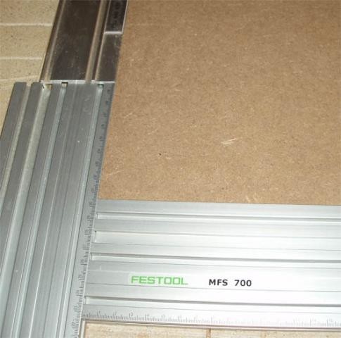

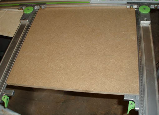

Valde att testa FS-PA för att bygga ett toalettskåp.
Klyvningen har jag fortfarand egjort på bordssågen, men all tvärkapning (även sådan jag normalt gjort på bordssågen) har gjorts med FS-PA.
Skåpet är relativt simpelt, vägghängt, en mittsektion med dubbla dörrar och hyllor, vilandes på två sidor som dörrarna fästs i. Två yttre sektioner med horisontella hyllor, som ligger till vänster och höger utanför dörrarna. Ytterligare två sidor för att hålla dessa hyllor utanför dörrarna. Inte alltför stort, men heller inte riktigt litet, så ett bra test (580 mm högt, 1020 mm brett, 154 mm djupt). Totalt två repetitiva dörrar, 4 repetitiva sidostag, en top en botten, och 2 trähyllor (resten är i glas).

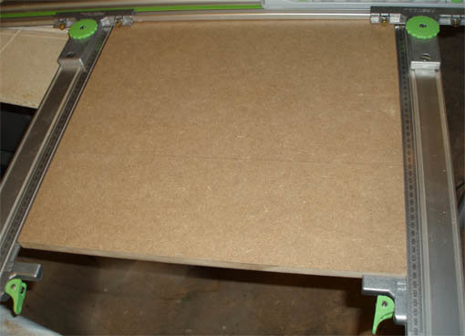

Erfarenheter:
Principen att jobba med det hela som vinkelhake kopplad till såg fungerar perfekt. Att bara mäta på en sida är också perfekt. Sammantaget innebär det att man aldrig lossar och spänner om någondera FS-PA-brädan. För att slippa använda och vara säker på att båda FS-PA är exakt lika sågar jag ibland från framsidan av materialet (skall ändå fräsa med 1.6 mm fräs, så det är ingen nackdel). Går inte att undvika utan materialspill, då den första rätvinkliga kant man får fram med FS-PA är ytterkanten, och den måste sedan bli till innerkant som referens för avstånden. Annars har jag provat såga vinkelräta hörn med båda FS-PA. Två 580 mm långa, 45 cm breda (dörrarna innan jag klyvt sista sidan) går att sätta ihop med vinkeln från vardera FS-PA utan glapp på mer än några tiondels millimeter, så litar man på det behöver man inte vända biten.
MFS som förlängd mätbräda fungerar bra, inte perfekt men bra. Änden på MFS har ett par piggar, som i vanlig Festool anda inte passar perfekt mot denna nya pryl, men skjuter man dem 55 mm går de in. Det gör att med texten "705" handskriven på FS-PA och mätande på vänster sida kan jag snabbt ställa måttet som skall till i MFS (räknar som på växel, adderar från 705 tills jag har rätt mått) och kapa biten.
Det är väldigt lätt att göra vinkelräta kap, likaså kap med inställd längd, likaså repetitiva kap. 16 mm material är nästan perfekt, glider precis under skenan, men är nästan i höjd med FS-PA. Teoretiskt bör man dock lägga något under på allt under 18 mm för att inte skenan skall kunna böja sig. Kortare kap av material än runt 250 mm skall man inte använda FS-PA till, det blir svårt att spänna (man kan nog säga att denna passar in i gapet mellan gersåg och bordssåg).
Från början var målet att spänna materialet och flytta FS-PA, vilket fungerar bra, men med 16 mm är det lättare att spänna FS-PA och föra materialet (använder wolfcraft enhandtvingar, spänner på ovansidan av skenan där FS-PAn som inte används kommer fram, eller om sågen skall förbi där, på FS-PA brädan självt. Egentligne ligger FS-PA perfekt vid handen, så teoretiskt kan man hålla FS-PA och materialet och skippa tvingar.
Man skall absolut inte spänna MFSen, antingen FS-PA eller materialet skall spännas. För att få skruven på den MFS-del som spänner MFS-brädan med linjal på mot materialet till får den vädas uppoch ner (ingen nackdel).
Nackdelar:
1. Man får vara försiktig med mätpinnen på FS-PA, den kan flytta sig om den får en rejäl stöt, vilket inte är bra om repetition är det viktiga.
2. Spännet på mätpinnen i FS-PA har en tendens att föra pinnen i sidled när man spänner. Så snart man märkt det är det inget problem.
3. Man kan inte spänna fast skenan på vanligt sätt med en klämma underifrån, då FS-PA spännet använder samma rail och hindrar klämman.
Erfarenheter:
Nackdelar:
