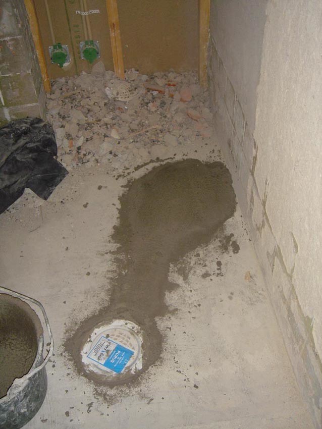

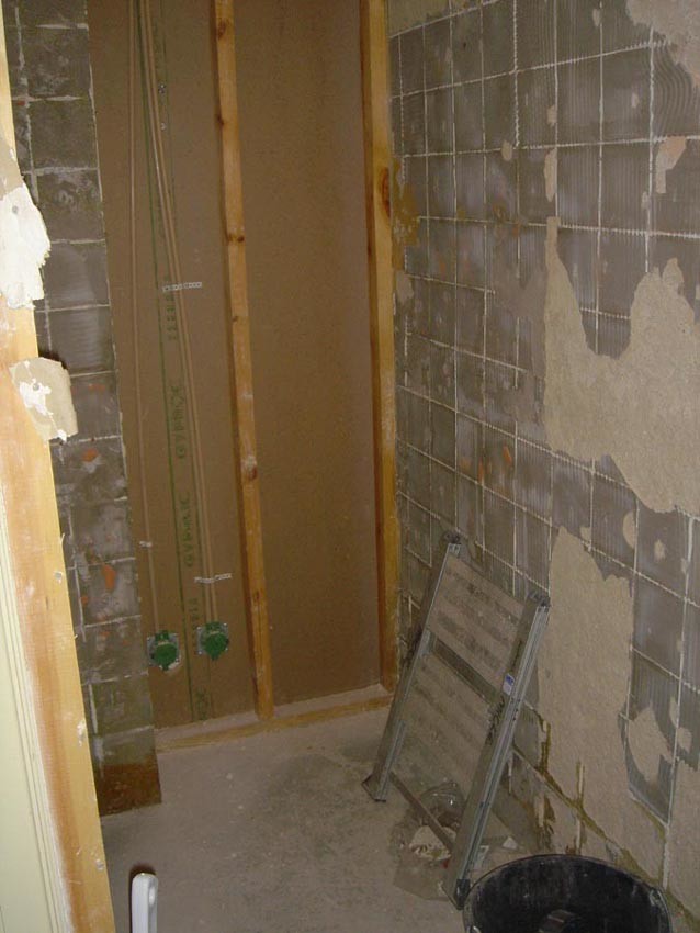

Tomrum bakom toaväggen....

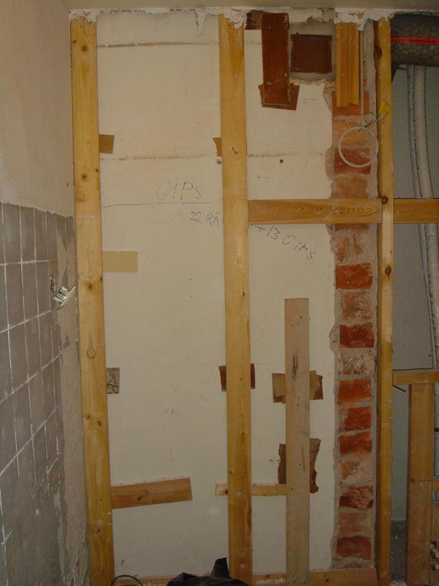

Gamla duschhörnan...

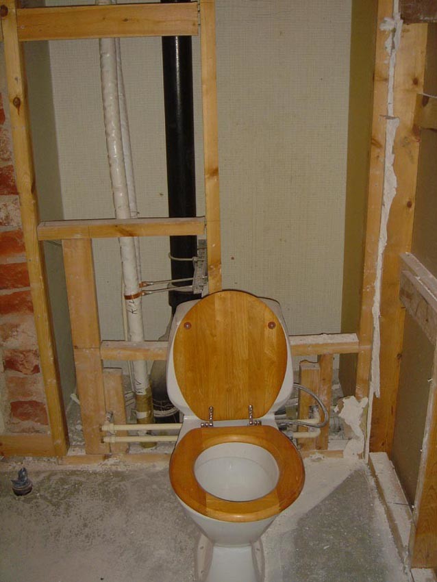

Flyttad golvbrunn för att anpassa till kommande badkarets gavel med inspektionslucka.

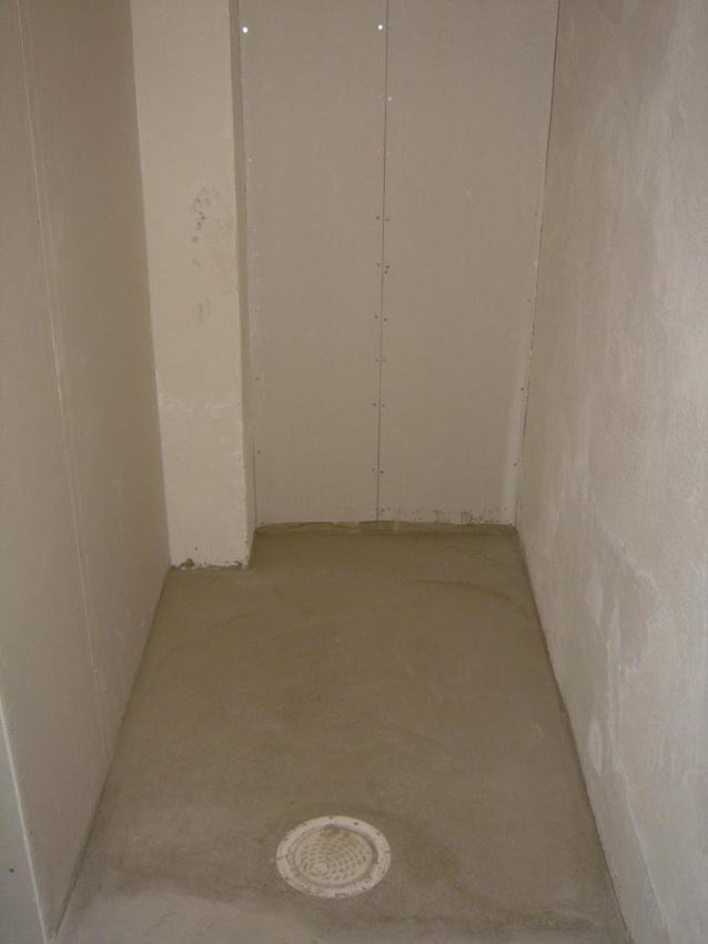

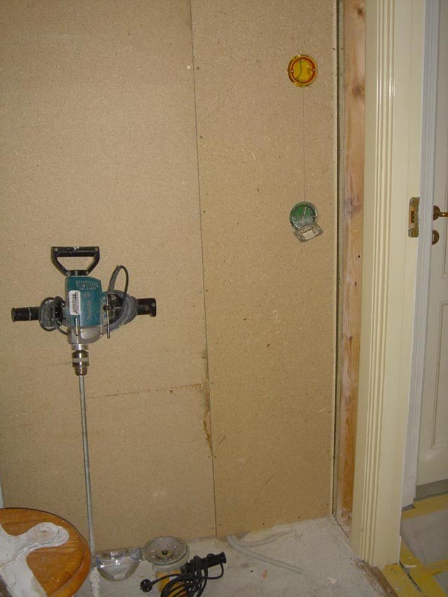

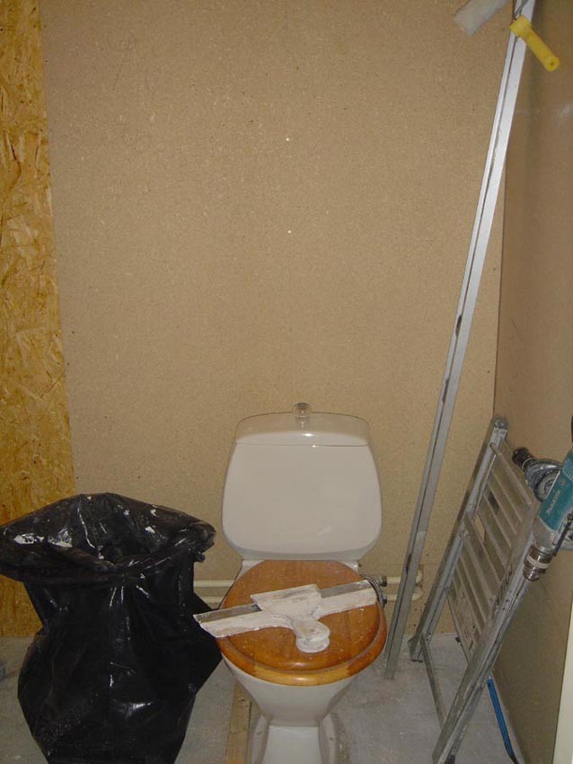

Ny vägg bakom toan...det var enkelgips från början såm "åkte med" när kaklet demonterades.

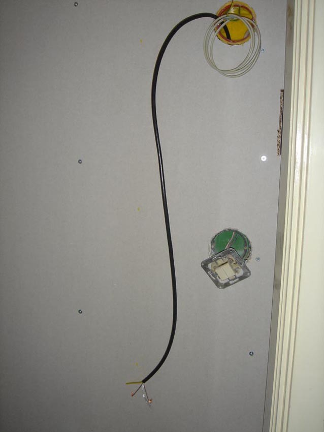

Ny vägg, xtra eldosa å draget för värme till golvet.

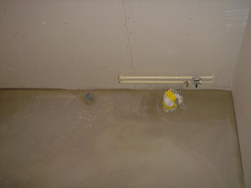

Nya väggar å nytt fall på golvet efter brunnsflytten..
Värmeslingor utlagda å golvet gjutet...

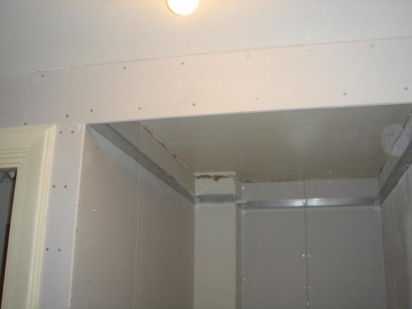

Påbörjad taksänkning ovanför det kommande badkaret.

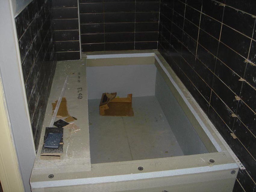

Hoppsan, luxramen till badkaret på plats å kaklet börjar monteras...

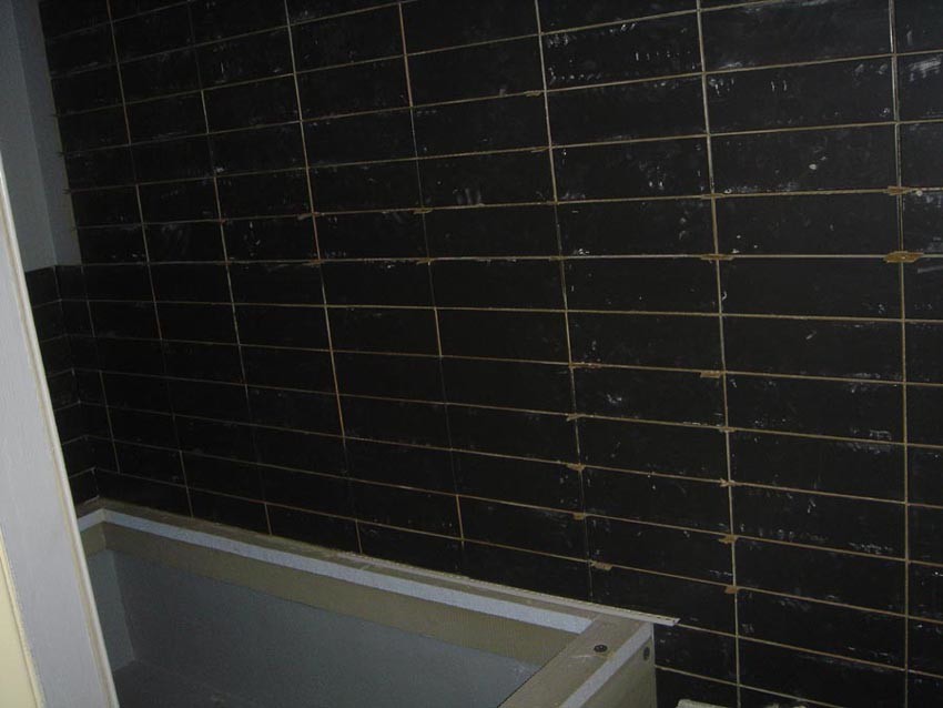

Svårt att passa in svarta plattor i dåligt ljus...

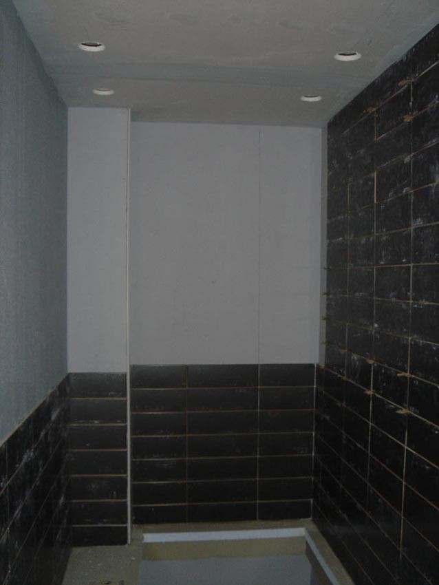

Taket förberett för spottar å klart för målning.

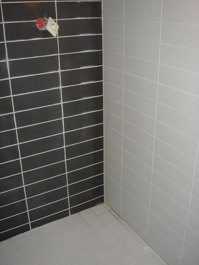

Svart å vit vägg möts, även golvet klinkat.

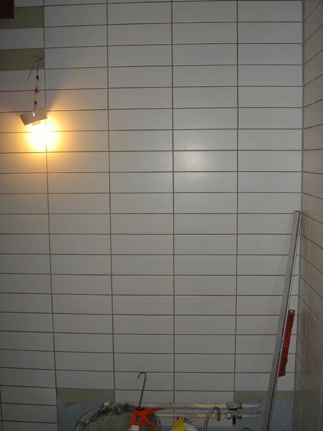

Vit vägg, klurigt runt de fasta rören....
