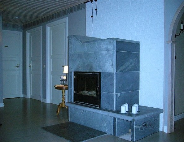

Efter flera år av beslutsångest och en rad totala helomvändningar har det nu äntligen hänt! Vi har beställt en Tulikivi ;D
Det blev till sist en hörnmodell KTU1403/1 heter den http://www.tulikivi.se/www/tltuote.nsf/SE2/KTU1403_1?OpenDocument&id=Classico
Den beställdes sista veckan i september. Tyvärr ganska lång leveranstid dock >
Den skickas från Finland i månadskiftet okt/nov. Installationen utförs veckan efter att ugnen levererats.
Eftersom vi har torpargrund måste de såga upp golvet och sedan mura upp ett fundament först. De sa att totalt skulle det ta ca 3 - 4 dagar att installera allt. Inkl. fundament, mura ugn, montera skorsten, lägga plattor osv...
Så nu får det gärna bli kallt för min del
Jag räknar med att kunna värma hela huset med eldningen i ugnen. Jag ligger ungefär på ca 3 kW toppeffektbehov vid DUT (-20). Ugnen ger mig lika mycket påstås det om man snitteldar morgon och kväll?
Sen ska man lära sig att elda också. Det tar väl ett tag som allt annat.
Vi är i alla fall grymt nöjda och oerhört förväntansfulla

De har gjutit fundamentet klart förra veckan och igår kom Tulikivin
På måndag monterar de ugnen och tisdag skorstenen. Sen är det till bara att fira på
Jag har en bekant som har en liknande ugn. Denna har tyvärr spruckit!!! Anledningen var för att han eldat för hårt för tidigt enligt experterna?
De hade sagt att 6 veckors torktid och inkörningstid var brukligt?
I bruksanvisningen står det doch att ugnen skall torka ut med fritt skorstensdrag och öppna spjäll i 3 dygn innan första tändningen :-/
Dag 4 skall man börja elda in ugnen Detta görs i 3 - 4 dagar. Sedan är ugnen inkörd
Jag vet inte riktigt vad man ska lita på? Vore ju förfärligt tråkigt om den skulle spricka
Jag hör av mig när den är installerad och berättar mer

Kul för er med ny spis!! Får man fråga var det landade kostnadsmässigt inklusive allt?
/Elin, också pyroman
Ja, 92 000 kr från återförsäljaren!!!
Ugn=57 000 kr
Skorsten= 14 000 kr
Fundament= 6 000 kr
Montage, taksteg, täljstensplattor etc...= 15 000 kr
Därutöver tillkom 8 mm Mineritskiva med vit strukturfärg= 1 500 kr
Grovis= 500 kr
Vedkorg= 400 kr
Kolraka m.m= 800 kr
Sotare= 1 500 kr
Bygganmälan= 1 000 kr
Ytterligare 5 700 kr alltså >
Slutsumma=97 700 kr :-[

Ja, alltså återförsäljaren installerade ugn, skorsten samt gjöt fundament och satte plattor etc. Allt detta för 92 000 kr
Själv gjorde jag bara den brandsäkra väggen bakom själva Tulikivin.
Jag minns inte riktigt, men jag har för mig att de tog 5 700 kr för att montera ugnen.

Min spis nedan förresten, den första (1990) i Blekinge.

Ja, min Tulikivi väger över ett och ett halvt ton!!! Alltså nästan 1 600 kg + skorstenen
En Contura väger ju bara ca 150-250 kg och kan utan problem stå direkt på golvet utan något fundament
Att jämföra med t e x ett akvarium på några hundra liter, vilket inte är så ovanligt. De brukar väga runt 500 kg. Jag har aldrig hört att någon murat fundament för det?
Personligen tror inte jag heller att täljstensblocken lär spricka ifall jag börjar elda den :-? Men man blir ju lite osäker när en del säger si och andra så >

I fredags började jag inkörningen av ugnen ;D
Allt avlöpte smärtfritt. Första gången skulle man bara elda ett par vedträn. Det blev ju knappt "lågor"? Igår kunde jag dock lägga in 4-5 vedträn
Då blev det riktig känsla iallafall. Total brinntid ca 1,5 timme. Stenen blev lite ljummen efter ca 2-2,5 timme.
Men eftersom det kan bli upp emot 70-80 grader på ytan antar jag att det går att stänka på rätt rejält med brasor?
De säger ca 13 kg ved per dygn är max. Borde motsvara ca 15 vedklabbar av normal storlek, 2-3 ordentliga inlägg?
Ska väl lugna mig lite till med elda den för hårt bara? Roligt är det iallafall.
