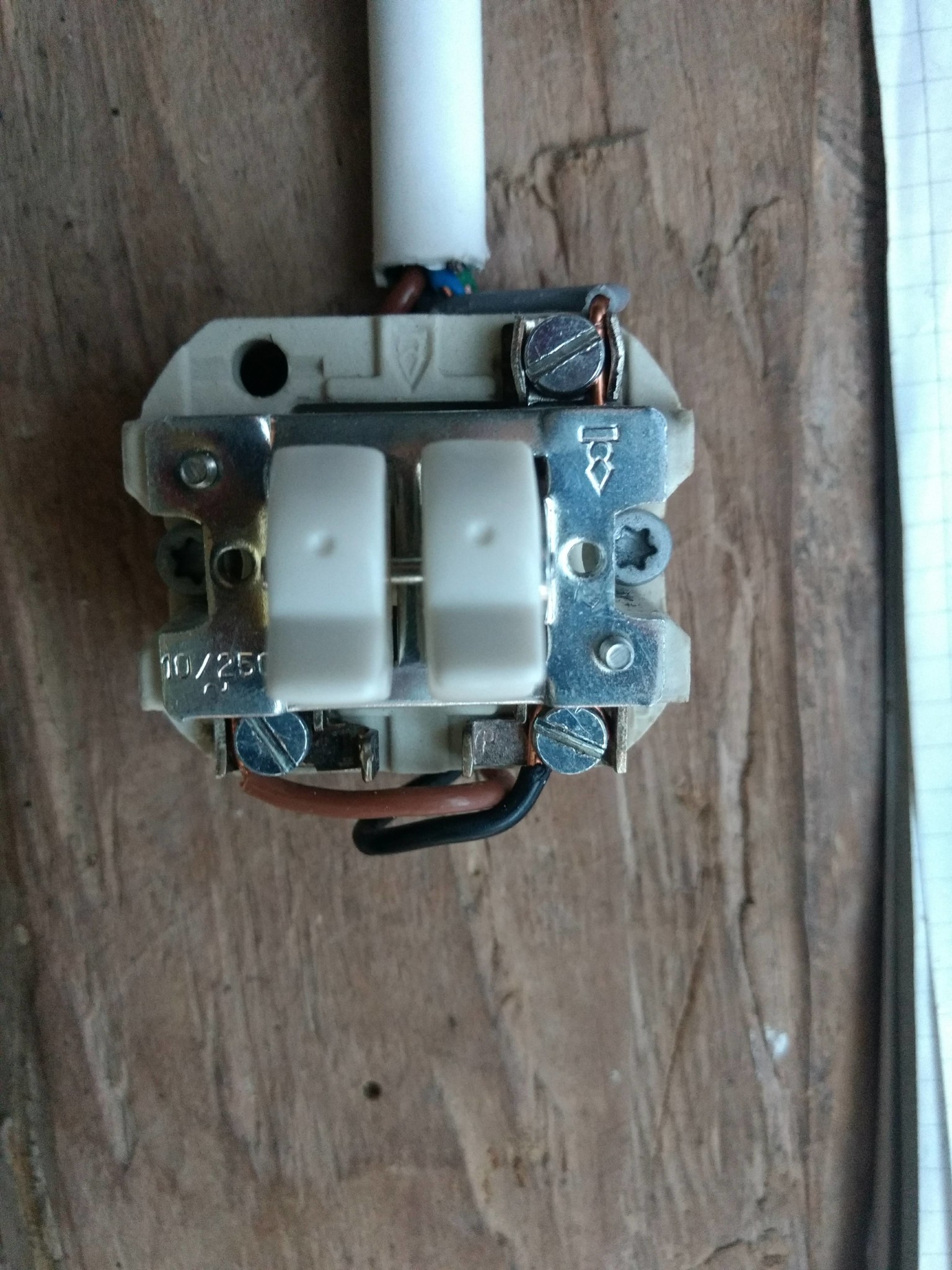

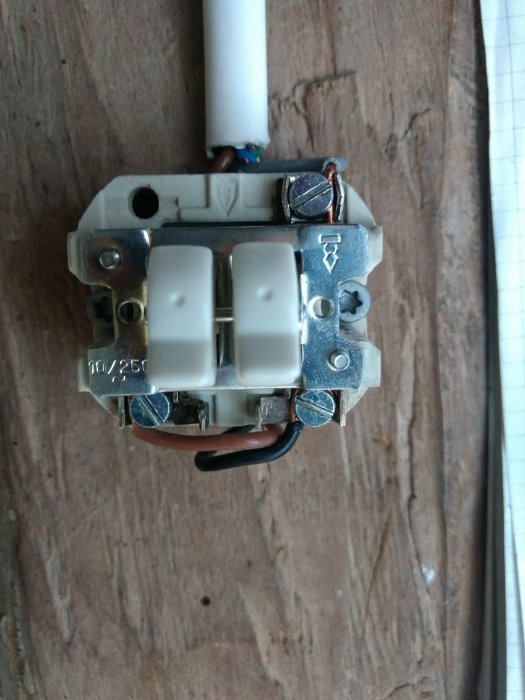

Har en äldre strömbrytare (40-tal?) och undrar hur den fungerar. Den har två vippor och matas med en fas och har två utgångar. Fasen (brun) går in nere till vänster, märkt "10/250". Den övre högra utgången har en märkning - vad betyder märkningen?
I alla fall. Om man går vidare till två lampor/armaturer, så styr den vänstra vippan den nedre högra utgången (svart kakbel) och den högra vippan styrs den övre högra utgången (grå kabel).
Funktionen är sådan att båda vipporna måste vara tillslagna för att fasen skall gå ut genom den grå kabeln. Är den vänstra vippan AV, spelar det ingen roll hur den högra vippan står.
Vad kallas en sådan strömbrytare? När används den? Eller är det något som är felkopplat?
  • Äldre dubbel strömbrytare med en inkommande fas och två utgångar, märkt "10/250" och anslutna kablar.
Det lär vara en vanlig kronbrytare, men felkopplad.
Byt plats på svart och brun
Ja, då blev det mycket bättre! Tack. Men vad är logiken bakom märkningen? Borde inte inkommande gå in där det är markerat 10/250?
10/250 betyder att den tål 10A / 250V. Vart den märkningen sitter har inget med funktionen att göra.
