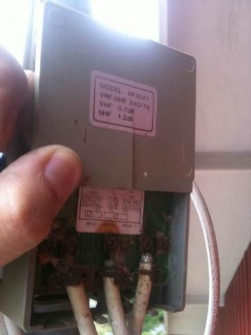

Stod på stegen samt kröp på vinden o följde kabeln.
Det sitter lite "splittar" o kopplingar på vägen, undrar om det drar ner signalen.
Skruvade bort baksidan på en av dosorna o där satt en sorts krets.(bild 1)

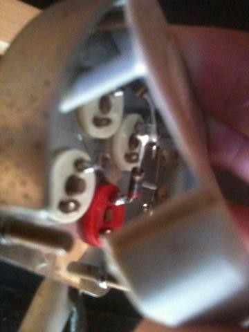

På själva staget satt en splitter där 2 in blev en ut.(bild 2) den kabeln följde jag sedan genom isolering till stället där den lämnar vinden och går ner i väggen. där satt en dosa som fördelade kabeln till 3 olika kontakter /antennutag (bild 3). vore tacksam för lite åsikter. är det bara att tuta o köra eller ska jag ha en helt ny kabel från parabolhuvudet hela vägen till den nya boxen?

Från den skall det vara 2 koax kablar. en till varje Viasat box.
