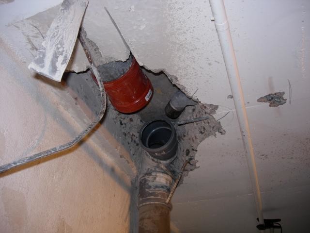

Är och lagar ett rör som blivit borrat i. För att få i hop detta har jag på 110 röret sågat bort en bit och satt dit en skjutmuff. Antar att jag måste såga upp mera för att göra lika dant med skjutmuff på 50mm röret? Jag kommer inte på nåt annat. Visserligen är det bara ett par timmars bilande men man kanske kan lära sig nåt nytt här ?
