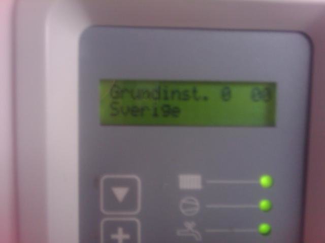

2-3: Hur gör jag det? Får väl kanske läsa på lite mer. Vad vill vi se i displayen på pumpen? Återkommer med bilder om en stund.

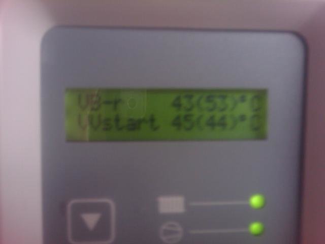

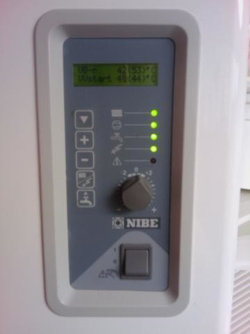

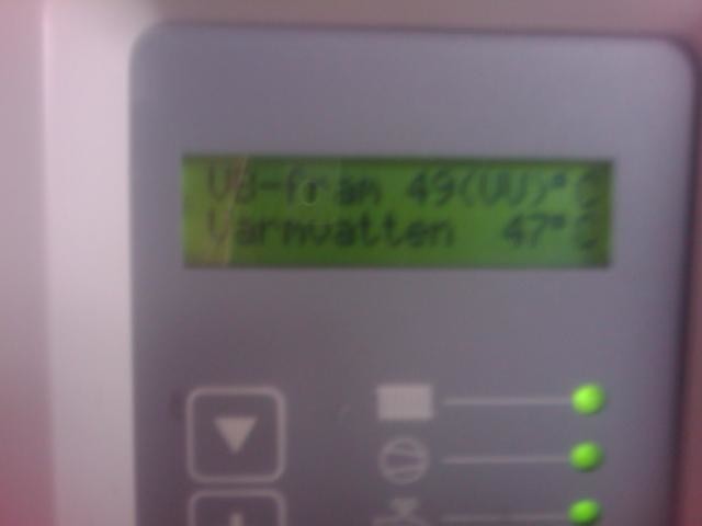

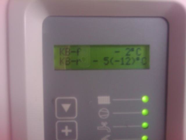

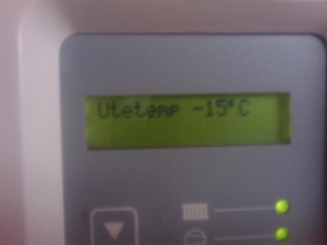

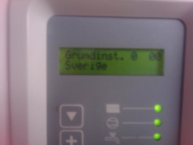

Tokdåliga bilder, men det syns väl iaf vad det står.
Radiatorerna får du ha på fult ös eler strypta hur du vll, bara du inte stryper dom med termostater, utan du måste andvända fasta strypningar!
Delta-t på varma o kalla sidan jämför man bara värdena in/ut när pumpen gått minst 10 min så allt stabiliserat sig. sen är det cirkulationspumarna du kan ändra hastighet på för att ändra värdet. (men en radiator som är för öppen kan påverka detta med, vilket absolut inte är bra. radiatorerna ska ha ett delta-t på 4 grader eller mer, annars bidrar dom med onödigt hög temp i retur)
pumpen andvänder gradminuter dom regleringsmetod.
Utefrån ute temp & din kurva så väljs en framledningstempraturn (den innom parantesen)
För varje minut som går räknar pumpen gradminuter. om det skiljer en grad mellan VB-F & värdet innom parantesen så räknar pumpen 1 gradminut / minut. (om det skiljer 4 grader så är det 4 gradminuter/ minut)
default står pumpen på att den ska starta om pumpen har räknat till -60 gradminuter, sen går pumpen tills man är på 0 gradminuter.
(i verkligheten når man aldrig 0 gradminuter då du kommer att hoppa flera gradminuter/ varje minut som går)
Så det du ska göra är att kolla så pumpen verkligen räknar till "noll" o inte att alla gradminuter försvinner helt ologiskt o då hamnar på 0, om det händer så har pumpen brytit på "hysteri" du har nått ett gränsvärde för att det skiljer för mycke mellan VB-F & värdet innom parantesen, detta ska endast ske i nödfall. så då måste du öka detta gränsvärde (behövs oftst inte ifall radiatorsystemet är korekt injusterat)

Förutom funderingar om termostater jag skrev ovan. har jag lite funderingar om just varmvattnet:
Utifrån min display. värmer jag bara varmvattnet till 49 grader? Och sedan börjar den värma vatten när den gått ner till 44 ? Är inte det lite lite tempskiftningar? Bör jag justera här på ngt sätt?
Carman: Vad är VB-F förkortning för? Vilket är värdet inom parantes som du anger? Hur ställer man in det ni kallar hysteres?
