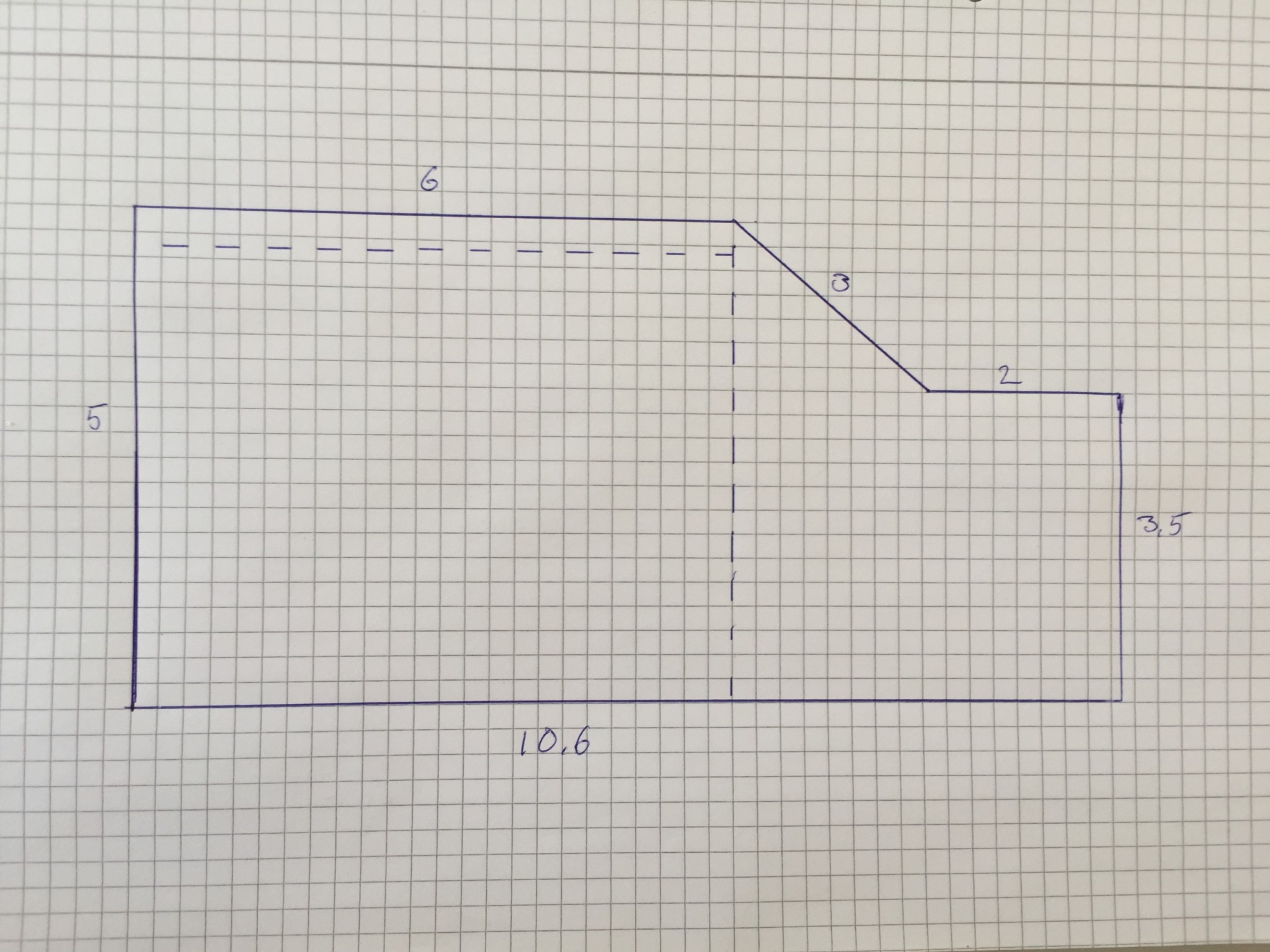

Hej. Jag ska bygga en altan. Den kommer bli ca 10 meter bred och 5 meter djup på det djupaste stället. Hur många plintar kommer jag behöva? Jag har försökt tyda dessa spännvidstabeller men ej blivit klokare.
Min tanke är att använda 50 cm plint som är nedgrävda till 35 cm, sen sätta två stycken 34x145 reglar i varje stolpsko på plinten för att sedan göra som en stol som bärlinan vilar på, skruva fast med fransk skruv.
bärlinan tänkte jag ska vara en 45x195 och skruvregeln 45x170.
Trall 34x145
Hur långt kan jag ha mellan plintarna?
Ska jag ha en extra plint i mitten av de sneda partiet?
Det streckade är tänkt att det ska bli ett uterum i framtiden så jag vill förbereda inför det och lägga den yttersta bärlinan där.
Jag kommer inte sätta fast någon bärlina i huset. Första plintraden kommer 40 cm ut från huset och jag tänker mig att skruvregeln kommer klara den belastningen.

Hittade denna med tabell för olika dimensioner.
http://trädäck.se/byggbeskrivning.html
Jag skall ha reglar på CC 60 och bärlinor på plint 45 x 195, alltså får jag max ha 3,0 m mellan plintarna. Verkar rimligt, så jag kör på det. Gillar dock overkill så jag har c:a 2 m mellan plintarna.
