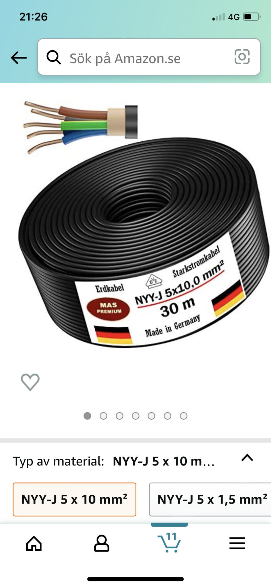

Jag tänkte föregå elektrikern och gräva ner 50 mm kabelrör med jord/strömkabel från ett markmätarskåp och undrar vilken kabelarea och antalet ledare jag bör använda.
Kabeln skall försörja ett 45 kvm hus, 2 parhus om 160 kvm via en huvudcentral. Tänkt att säkra upp med max 35 A huvudsäkring i skåpet .
Skulle en 5x6 mm2 ledning, typ NYJ-J vara ok, se bild eller vad föreslås? Jag vill helst överdimensionera kabel eftersom man ej vet var framtiden har i sitt sköte.

För att kunna svara på frågan behöver vi veta
- Önskad belastning (35 A ??)
- Förimpedans i mätarskåpet.
- Längd (till centralen längst bort)
Vi har ingen av dessa uppgifter här, utom möjligen önskad belastning. Men 35 A till tre hus, verkligen? Hur värms de upp? Blir det elbilar där så småningom?

De värms upp av bergvärme och husen bör nog uppfylla passivhus standard. Elbilar ja. Längd till mätarskåp ca 20-25 m. Vad gäller 35A så är det vad EONs inkommande ledning klarar av idag. Går att höja upp vid behov.Bo.Siltberg skrev:

N1XV 5G10 eller FXQJ 4x10/10. Aceflex pure 5G10 funkar också. Den är bra om det är trångt i skåpen då den är väldigt följsam och mjuk.

Det där med två parhus. Hur ser det ut, är det på en fastighet?

Med elpatrontillskott och rekommenderad säkring 16 A?L laja57 skrev:
Det måste finnas plats för elbilsladdning under natten, men det kan gå med 16 A mätarsäkringar.
10 mm² räcker långt. Det skulle medge 20 A mätarsäkring, men det är nära gränsen och man behöver titta på förläggningssättet också. Och det beror på "risken" för tre st elbilar. Men du lägger ju ett rör så kabeln går att byta.L laja57 skrev:
Och detta är ju begränsande just nu. Större servis kommer troligen med en viss kostnad...L laja57 skrev:
