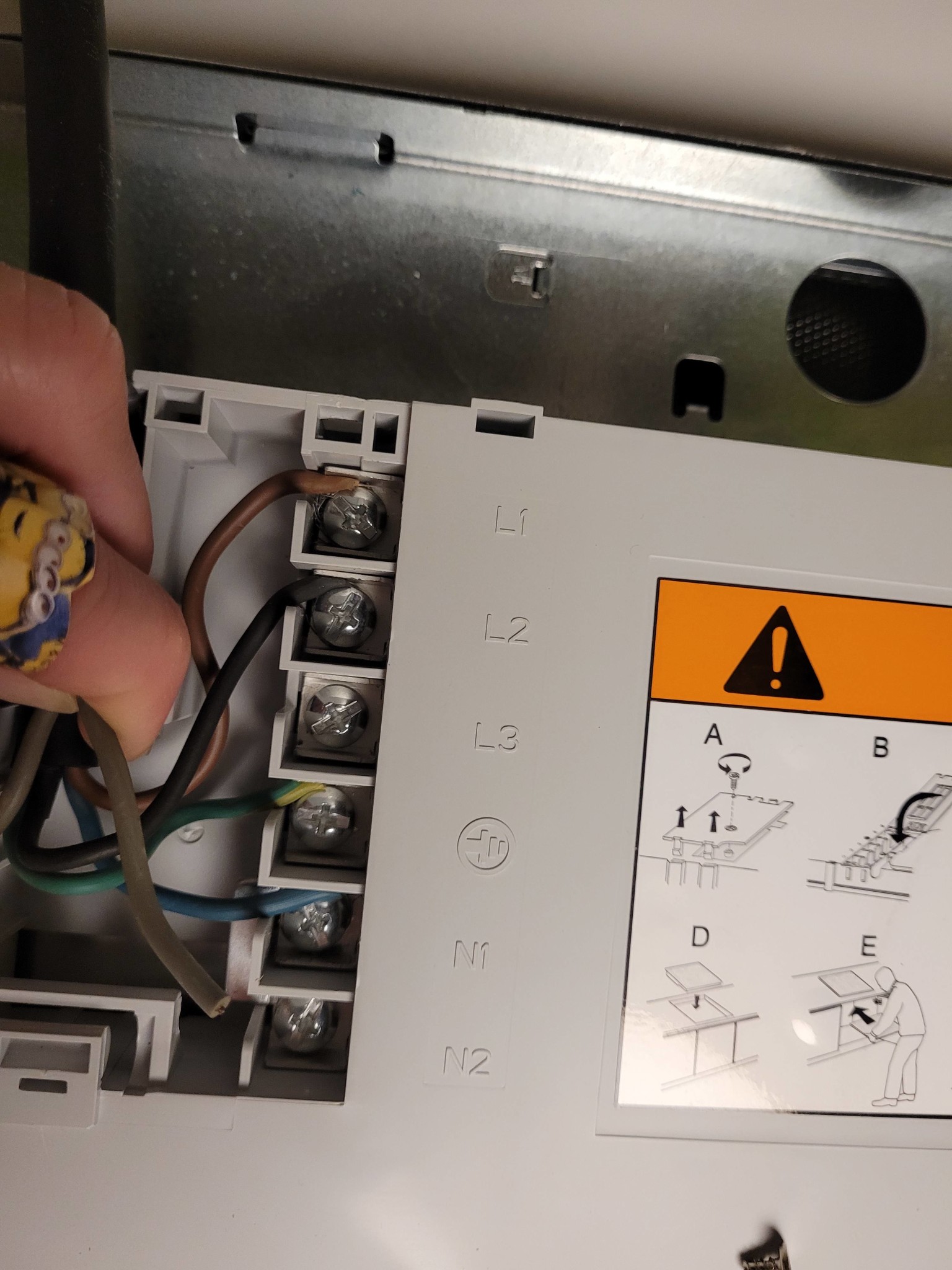

Har köpt en ny (gammal) spishäll (ikea nutid hin4t whirlpool) med 3 fas, som min förra. Men får felmeddelande f47.
På min förra häll var der kopplat bara 2 faser i själva hällen, och en lös kabel, se bild. I den nya sitter det fast 3 faser i hällen. Kan det vara det som spökar oxh kan jag isf ta bort en fas i den nya hällen och endast köra 2 faser in i hällen?

På bilden ser vi hur det är kopplat på den gamla hällen, alltså med en lös grå kabel, i andra änden vet jag ej, får kolla detta! Men det har ju funkat med gamla hällen.tommib skrev:

Menar du att jag ska behöva kolla vägguttaget också? Förra hållen funkade ju.. Kan det vara olika kopplat I hällarnas kontakter menar du?tommib skrev:

uttaget kan vara felkopplat, som ngn kompenserat genom motsvarande felkoppling i kontakten. Det kanske bara finns två faser i ditt uttag, men nya hällen ”vill ha tre”. Motsvarande felkoppling på den nya. Du kan ha tappat en fas, kolla säkringarna, även huvudsäkringarna vid elmätaren. Nya hällen kan vara trasig.
Första åtgärd är som sagt, kolla säkringarna, titta även på displayen på mätaren, där brukar indikeras om en fas saknas.
Öppna uttaget, kontrollera, lägg upp bilder om du är osäker. Om kontakterna går att öppna, kontrollera hur det är kopplat i dem.

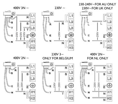

Jag uppfattar L3 plinten som en blindplint, ett ställe att parkera den 3:e oanvända fasen på, för att slippa ha en kabel hängande lös.

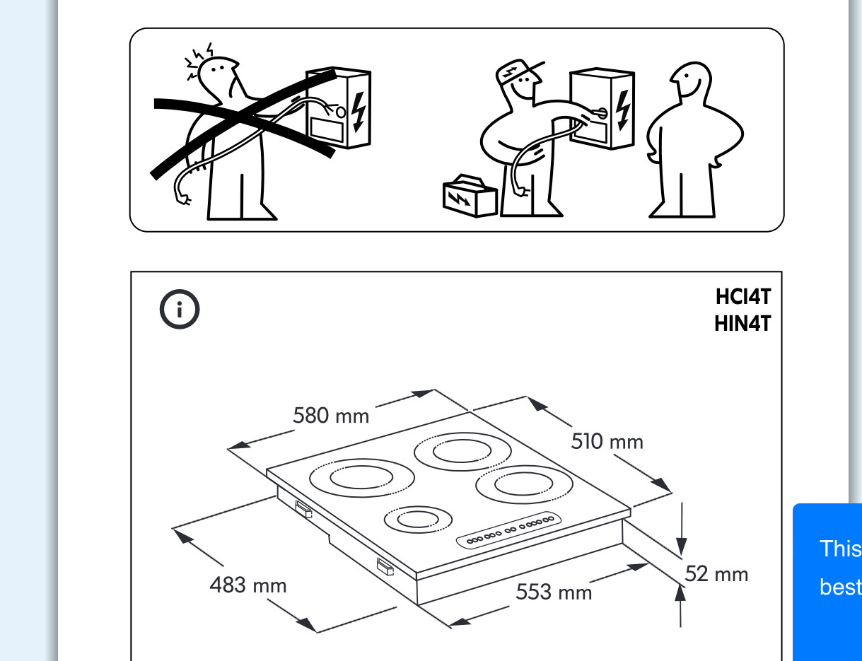

Att det alltid ska vara så svårt för tillverkarna att dokumentera hur en spis ska kopplas in. Nu är väl detta iofs en utgången modell, men jag tvivlar på att elektrikern alltid är så glad som IKEAs bild visar i dokumentationen.
Hemligheten med hur man löser dessa problem är ändå mannen med mössan med blixten som med sin erfarenhet får en snilleblixt.
Eller, tja helt enkelt kan sitt yrke, eller möjligen någon googlefu kunnig.
https://www.bedienungsanleitu.ng/ikea/nutid-hin4t/anleitung?p=2

Ser inte anvisningen så bra men rimligen borde det behövas en bygling vid faserna om man ska köra den på två faser. Annars ser man till att man har alla tre faser inkopplade och kopplar in även den lösa kabeln.
Tack för alla svar! Jag har nu kollat 3 fas uttaget från väggen och där är bara 2 faser inkopplade.. och mkt riktigt var det just från den plinten som 3e fasen skulle sitta på som var "bortkopplad" till den gamla hällen. Den 3e fasen (den grå kabeln) var alltså inte inkopplad.
När jag kopplade in den nya hällen så var 3e fasen inkopplad på själva hällen, men den fick ingen ström från uttaget i väggen, men drar slutsatsen att hällen tror att det ska komma från den tredje kabeln, och därför blir det ngt knas ?
